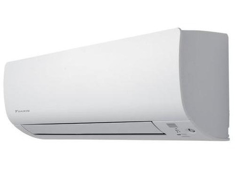

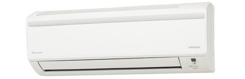

Tudnátok megbízható és valahogy, kinéző típusokat ajánlani Daikin és Pana-ból?
Erről a 2-ről például mi a véleményetek?
