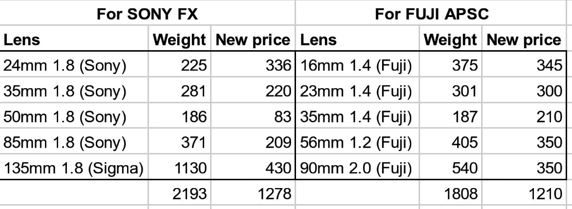

Nikon FX-ről (D750) tervezek váltani főleg az eye-AF nyújtotta könnyebbség miatt vagy Fuji-ra (x-t30 vagy t3) vagy Sony FX-re (A7 II vagy III). FX miatt a Sony felé húzok és amin meglepődtem h az obik amiket használnék Sony-ra kb. olcsóbbak és nem nehezebbek mint a Fuji párjai (leszámítva a 135mm-t).
Kérdésem az volna h ezek a Sony obik minőségre jók? Fuji azért drágább mert újabbak, jobbak?
Tudom h a Fuji APSC-t a Sony APSC-vel illene összehasonlítani, de ez utóbbi széria nem igazán tetszik, ha már APSC-re downgradelnék akkor sztem Fuji lenne.
Összességébe véve mozgó gyerekekhez, családi fotózáshoz, portrézáshoz melyik rendszert ajánlanátok jobb szívvel? -
