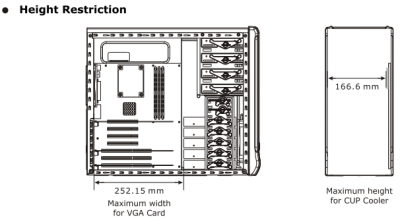

Steelmanus
szepsy #36768 üzenetére
Ezek alapjan CM Elite 335 minden olyan huto belefer ami 160 mm alatt van, vagy kicsivel 1-2 mm felette van.
A Manualban ez jobban lathato, de direkt bekopizom a Specifikacio kepet is, mert a legbiztosabb ha sajat maga meri meg az ember.Amennyiben igy van akkor jo valasztas lehet meg a Triglav is. Ujabb tervezes.
Arat nem irtal, de ez meg picivel olcsobb is. Ez ala az ár ala ma mar nem erdemes menni, kiveve ha hasznalt cuccut is bevallalsz.
szepsy
Steelmanus #36767 üzenetére
CM elite 335
Steelmanus
szepsy #36766 üzenetére
Mennyi az a "olcso" ? Milyen hazad van, nehogy valaki olyat ajanljon ami nem fer bele a hazba. a magassaga miatt. Esetleg ez? Alpenföhn GrosClockner

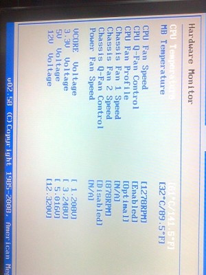

aszti93
Steelmanus #36758 üzenetére
úgy lesz.
Steelmanus
aszti93 #36755 üzenetére
Igaz, de sokra akkor sem mesz vele ha terheles nelkul probalod meg, mert a talapzat hidegebb nem lesz mint a kornyezeti homerseklet vm. ha mar a tobb hocso kozul egy is rossz akkor latszolag minden tokeletes terheletlenul, viszont hajszalrepedes esetem a rossz hocso mar nem uzemel. Erre gondoltam a BIOS-ban csak kepkent tudtam lementeni allitsd Performance-re, es Tégy meg egy probat.
Vegitaa
Van valakinek tapasztalata a Noctua NHC12PSE14-ről?
headhunter
3 közül, melyik a legjobb ár/érték arányban?
aszti93
Steelmanus #36754 üzenetére
szétbontani a hűtőt azért nem szeretném. az optimal opciót kiprúbálom. és ha rádugom a hűtőt ventistül a régi p3-as gépemre akkor az a talapzatnak hidegnek kellene lennie igaz?
de nem cpu hűtőként hanem házhűtőként dugnám rá. -
Steelmanus
aszti93 #36748 üzenetére
A kepen amit betettel a (#36742) aszti93 hsz.-ba ott lathato, es Optimal opcion van.
Ez azt jelenti hogy ugyan latod a prociventi fordulatat mennyit bir forogni, viszont amikor bootol a geped es betolt az OS, utanna visszavesz a fordulatbol anyira amennyire a BIOS irok optimalisnak allitanak be, lehet az akar az eredeti 50%-a is.
Ezzal nem azt mondom hogy esetleg fizikailag nem serult a hutod, esetleg rosszul van felszerelve - azt a gumialatetes dolgot nem ertem - de akkor legalabb ezt a lehetoseget is kiprobaltad, mielott eldobnad a hutot.
W7 alatt erdemes lenne megnezni a valodi ford.szamot pl egy AIDA64 akar Trial verzioval is. -
aszti93

aszti93
Steelmanus #36747 üzenetére
mik azok az optimal értékek és hol találom meg őket? a bios-on belül.
Steelmanus
aszti93 #36742 üzenetére
A BIOS-ban az Optimal erteknel milyen opciok vannak meg? Most nem akarom letolteni a lapod Manual-at, azert kerdem, lehet Max-ra kellene allitani. Vagy High, szoval ilyesmi.
(#36745) syler123 43 fokos alapjáraton. A magok azok melegebbek. Azok 55-58 fokosak, Talan forditva, a magok hője osszeadodik, igy a magoknak alacsonyabb hofokot kell mutatnia mint amit a kupakon , vagy a BIOS-ban amit latsz.

Valami baj van azzal a hűtővel, mert nekem a q8200-as gyári hűtővel, és feszekkel 43 fokos alapjáraton. A magok azok melegebbek. Azok 55-58 fokosak, de nem is mennek nagyon fel.
easy...rider
Ez nem magas érték sőt még egész jó is.
Írtad hogy maga a hűtő sem meleg, ezért vagy user error, vagy a hűtő meghibásodott, esetleg sérült és a hőcső kilyukadt. Nincs más ötletem.
Szedd szét és rakd össze újra ha még nem csináltad meg. Még azt megpróbálhatod hogy elfekteted a gépházat és ha úgy normalizálódnak a hőmérsékletek, akkor a felfogatással van valami. -

easy...rider
aszti93 #36732 üzenetére
Alaposan tisztítsd meg a proci felületét, meg a borda alját is. Nézd meg nem került e oda valami ami miatt nem fekszik fel a hűtés. A procit is nézd meg hogy a helyén van e rendesen. A hűtő talpát is nézd meg nincs e megsérülve, ami miatt nem sík, vagy nem fekszik rá a procira.
Ha van elég időd, energiád, akkor talán alaplap kiszerelés is érdemes lehet hogy jól meg tudd nézni hogy is teszed fel a hűtőt, aztán hűtőstől vissza a gépbe.
Amikor felszereled, a csavarokat átlósan húzd meg és mindegyiken egyszerre csak kicsit teker.
aszti93
a borda egyáltalán nem meleg a kezemnek.
aszti93
Steelmanus #36727 üzenetére
1300 a max fordulata +/- 10%, a bios 1350-et mér. és egyenlőre még nincs fent a windows, most csinálom a pendrive-os telepítőt.
aszti93
igen, az oldallap nélkül is ilyen. és auto-ra van állítva minden. ja és a srác akitől vettem az alaplapot mintha azt mondta volna hogy a proci egy kicsit nagyobb feszen megy mint kéne.
na ezt meg is kérdezem tőle.
szerk.: és az elszineződés jelenthet vmit? a hűtésre kkihathat? (azt tudom hogy hogykeletkezhetett)

sziasztok.
Van egy q8200-as procim és rá egy CM Hyper 212-m, az lenne a gondom hogy a proci hőmérséklete 63°C-ról indul. hogyan tudnám lejjebb szorítani a hőmérsékletetét? A hyper212-n egy Xigmatek venti van (1300 ford./perc), továbbá a ház elejében egy 800-as fordulató ledes 12cm-es venti (befelé fúj) és a ház hátuljában egy szintén 800-as Coolink swif 2 venti (kifelé fúj) van. mx3 hűtőpasztát hsználok.
ja a hűtő alján, a réztalpon fel véltem fedezni egy kis elszineződést. Ez lehet a rossz hűtés okózója?
A hűtőm egy CM hyper 212 és egy Xilence hűtő van rajta ami 1300-as fordulattal pörög. A polírozás esetleg megoldaná a problémát?
A válaszokat előre is köszönöm.
easy...rider
