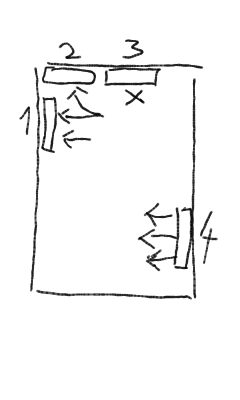

easy...rider #36690 üzenetére
Én nem ragasztanám le a 3-as helyet, mert rontani nem ront a szellőzésen. Meleg felfele megy és minél több helyen tud távozni annál jobb

easy...rider
fallenag87 #36691 üzenetére
Előre sajnos nem. Ez az egy hibája ennek a kialakításnak.

fallenag87
Köszönöm, igazán szép rajz!
Lehet rosszul fogalmaztam, arra gondolok hogy az AC F12 pro-t fel lehet előre is szerelni úgy hogy befele szívjon meg hátulra is hogy kifele fujjon? Lehet buta kérdés de eddig nem volt plusz hűtőm a házba soha és nem tudom

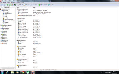

Winchester95
easy...rider #36672 üzenetére
És ha mondjuk úgy marad az egész ahogy van mert kurvára nincs pénzem még egy ventire sem?Akkor hogyan rakjam fel a hűtőt?
Az előbb linkelt hűtő csak jobb mint egy gyári INTEL rézmagos nem? -

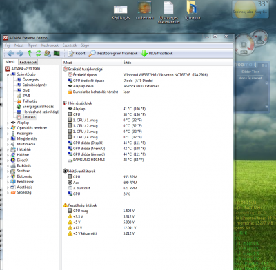

Mans20
Múltkor írtam a i5 2400 hőfokokat amin a brocken van,plusz mx2 kence,kikapcsoltam a takarékot így alapórajelen megy,[link] akkor ennek kb hány foknak kéne lennie?revoltec sixty 3 tésztaszűrő házba van és egy 14 es venti fúj előről.

Winchester95
IreN!CuS #36634 üzenetére
ac freezer pro 7 lett volna a linken.
Ez a proci B3-as.
Nekem volt egy G0 Intel gyári rézmagos hűtővel.Normális feszen ment 3,2GHZ-t stabilan anno.Nyáron....
Ezzel meg használni sem lehet???Nehogymár...Vegyek rá 10k-s hűtést?Ki fizeti nekem ki?
Sima 3GHZ-n akarnám járatni a procit.+ne legyen hangja a hűtésnek.A hőfok pedig normál tartományban maradjon.Szóval ne legyen kritikus....
ac freezer pro 7 nem fele meg?Vagy írjatok már valami hűtést 3k körül.Max 3k.GPU egy ati radeon Sapphire 4870 512mb halk kártya de viszont magas a hőmérséklet..
Colorsit multimédiás (piros,fekete ház.lcd kijelzős+1venti a gpu és a cpu hűtő között a ház oldalán.(plexin)
De most pl szét van szedve a gép szóval......
De még mindig nem tudom felfogni hogy most mi a frász van...Egy gyári rézmagos hűtés jobb mint ez?vagy mi ? -

És ahogy a képet elnézem a GPU sem az ideális hőtartományban van,milyen házad van?
Winchester95
Hi.
Adott egy Q6600 Proci.Asus P5QL Pro Alaplap.
Egy ilyen hűtő:
Alapjáraton járatva 82fok körül van.(Előtte e7600 volt benne azt lehűtőtte normálisan.Azon is kevés paszta volt.Viszont ott is pörgött maxon 3500rpm körül és rohadt hangos volt) Ezt létezik hogy nem tudja lehűteni amikor a honlapon oda is van írva hogy q6600 hoz?Elemet kivettem az alaplapból és volt már teljes formázás+windows telepítés is utána.
Nem értem mi lehet a gond.Mindjárt kidobom ezt a hűtőt a picsába......És erre fizettem rá 1500Ft ot+gyári hűtés....
Létezik hogy ennyire szar legyen egy hűtés?Még a gyárinál is rosszabb?Esetleg egy ilyen CPU hűtő jó lenne hozzá?
[link]Mást nem tudok elképzelni max az hogy a proci rossz?
