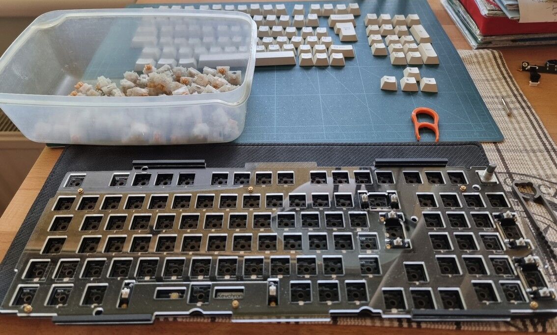

Próbáld meg cserélgetni a kérdéses kapcsolókat, hátha csak érintkezési probléma.
Esetleg kilazult a hotswap socket, de annak megigazításához ÓVATOSAN szét kell szedni a billzetet, és egy tűvel összenyomni az érintkezőit.

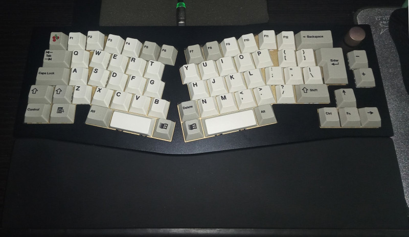

Jól néz ki ez a sötét ház ezzel a GMK Modern Dolch kupakszettel.
(Eredeti Dolch gép a kilencvenes évekből)

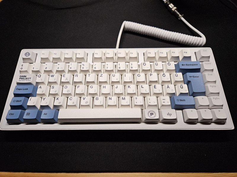

Milyen maga a billentyűzet? Írhatnál róla pár sort.
Volt fent az aprón egy fekete nostra egész sokáig és nagyon nyomott áron lett mára jegelve. Pedig egész jónak tűnik, jól is néz ki, ráadásul van hozzá VIAL firmware, igaz, ahogy nézem a forráskód nincs kirakva hozzá.
Azért akadnak problémák is, többen panaszkodnak: link bár egy részük biztosan user error.

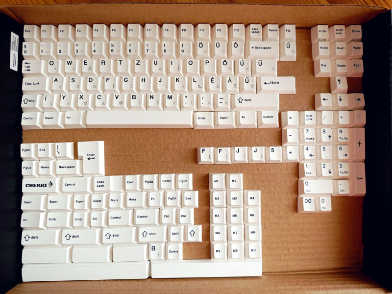

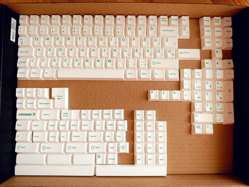

Ezer köszönet micafighternek az #xmi_csoportos -ért, sikerült megvalósítania a régi álmomat a jó minőségű, (viszonylag) megfizethető magyar kupakokról.
(Na meg több türelme volt a kínaiakhoz, mint nekem 7-8 éve..)Egyelőre még csak a sakktáblás XMI szettet válogattam szét:
Ami eddig feltűnt:
- hiányzik a 4 blank kupak a numpad fölül
- pár mod gombnak (Meta, Super) vastagabb a felirata
- csak sima és bütykös F/J van (egye fene, pedig az 1800-on látható scooped az egyik mániám)
- szerintem túl sötét a bézs alapszín, max retró billzethez passzol, modern fehérhez nem
- egyik 1U Shiften ikon van, másikon felirat
- két ANSI bal (2.25U) Shift az szándékos volt?
- második M1 gomb az végül kikerült a végleges tervből? (igazából 1 is elég)
- kértem, hogy a numpad kurzor nyilai L3 színűek legyenek, de ez az infó valahol elveszett, feketével nyomták kék helyett
- Í, 0, mindhárom Ű-ből van alfa és mod színű is
- 6U szóköznek csak középen van hüvelye, NEM JÓ az 1800-ra -

Sikerült szétválogatnom a másik két szettet is.
A Green, green, light green színű szettnél megvan a 00, illetve van egy plusz darab R3-as Ű, azonban azon rossz a szín, minden legends egyszínű zöld, belenagyítva a képbe jobban látszik. A négy blank nincs benne.
A Black, black, grey színű szettnél szintén megvan a 00, valamint itt az F, és J-ből plusz darabok is vannak. Kettő van F-ből és J-ből is, abból a fajtából, amelyik nincs megjelölve a kiemelkedő vonalkával a vakon gépeléshez (nem jut eszembe a rendes neve) A négy blank ebben sincs benne.
Ebből a szettből a plusz F és J kupakokat fel tudom ajánlani olyannak, aki ugyanilyen színkombinációt rendelt és esetleg a saját szettjéből hiányozna!Összességében teljesen elégedett vagyok, a blank kupakok nem hiányoznak és szerencsére a színárnyalatok is rendben vannak!
Most már csak tárolót kell venni, mert amik itthon voltak azok időközben megteltek

Igen, ez a narancssárga cucc lesz az. Két kis kampó a végén, pont a billencsre "rápattan" és már lehet is lehúzni.

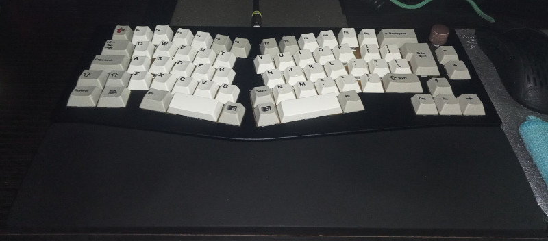

Közben szétszetdtem a teljes billencset. Mindent újra raktam és most jó, nem is áll el plate. A socket pin-eket kicsit meg kellett több helyen igazgatni, meg berakásnál még mindig 2 elferdült a switchen, de most tényleg jó minden. A problémát én ott látom, hogy a kupak elég szorosan fekszik a switchre és ahogy szedem le, kijön valamennyire (vagy teljesen).
Kicsit átvariáltam a színeketfelraktam modoknak az Epomaker Sailing szürkéskék modjait, bár az Fsort nem változtattam, most nem olyan egyhangú. (knob a fotóról még lemaradt [kép] [kép]

A Base Kit-ekben minden esetben benne vannak az ISO kupakok is?
A legtöbb MT3-nál igen, de készletfüggő. A doubleshot ABS készleteknél eddig mindegyikben ott volt, amiben néztem, dyesub PBT-nél inkább az ellenkezője a gyakoribb. A Dropnál (és az értelmesebb kereskedőknél) mindig ott van egy képen a kit tartalma, a következőket kell ellenőrizni:
1. ISO Enter
2. R3-ban a Ű helyére kerülő billentyű, tipikusan \| vagy @' felirattal
3. R4-ben 1.25u széles Shift
4. R4-ben az Í helyére kerülő billentyű, tipikusan \| vagy <> felirattalVannak egyes kínai készletek, ahol az ISO támogatás az első pontot jelenti nekik, vannak, ahol az első kettőt, vannak, ahol az első hármat, de mind a négy pontra szükség van.
Ha nem vagy biztos benne, dobj be ide egy linket, és valaki ránéz gyorsan.
Gondolok itt arra, hogy az ű betű megmaradna a normál ISO kiosztás helyén, mellette lenne az enter és az enter fölé betehetnék egy másik kapcsolót, ami akármi is lehetne.
Most így nem rémlik, hogy van e erre lehetőség a Neo80 esetén.
Nem oldható meg, a tervezett 1.25u Enterhez nem létezik a kapcsolóhely a nyákon, illetve kupakod sem biztos, hogy lesz rá. Ilyen, a 2.25u Enter 1.25u+1u billentyűre osztása normál szélességű kupakokhoz tervezett 40%-os billentyűzeteken fordul elő általában. -

Nos, ígéretet tettem...
Először is hálás köszönet micafighter kollégának a munkájáért, és természetesen az XMI kupakszettért.
Dark Project terra nova alapon, epomaker budgerigar switch-ekkel eredeti/keychron/XMI kupakszett mix.
Picit eklektikus a nyomkodnivaló, de alakul...
Az XMI színre melegebb fehér, mint a keychron kupakszettje, hangra mélyebb. Az anyagminősége kiválló, a felíratok olvashatósága is. Maximálisan meg vagyok elégedve a szettel. -

Van közt jó pár dye-sub PBT is: /dev/tty, 2048, 9009, Operator, Godspeed, Serika és az összes LotRs.
Ha megnyitod őket és legörgetsz, a vége felé ott van az összes kit és hogy miket tartalmaznak. Soknál külön van ISO-UK kit.
A rövid Enteres ötlet nem fog működni. A hely meglenne hozzá, de nincs kivezetve kapcsoló foglalat még a forrasztós PCB-ken sem. Oda a PCB vagy egy fekvő vagy egy álló stabilizált kupakot vár.

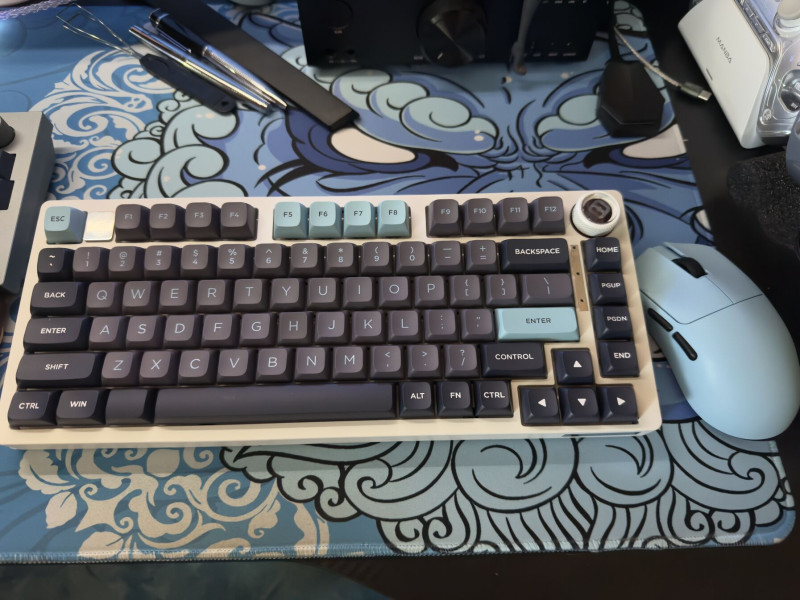

Ilyenre sikerült a Q8 belőni...Nem tudom mit ad vissza a video, mert csak gyorsban telefonnal készült.
