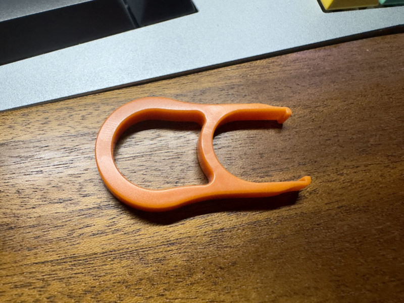

Vannak kapcsolók amiket nagyon könnyű kiszedni, azoknál a Gateron Switch Puller V2 nagyon fasza, 1 perc az egész billentyűzetből kiszedni az összes kapcsolót.
És vannak kapcsolók, amiket kínszenvedés kibányászni, azokkal próbáltam mindenfélét ami Alin elérhető, végül ez a legalapabb, legolcsóbb szar vált be.

Én általában a filléres IC kiszedő csipeszre szoktam voksolni, de azzal nehéz benyúlni a függőlegesen álló stabilizátorok közé (Num+, NumEnter), de az a numpad nélkül élőket nem érinti.

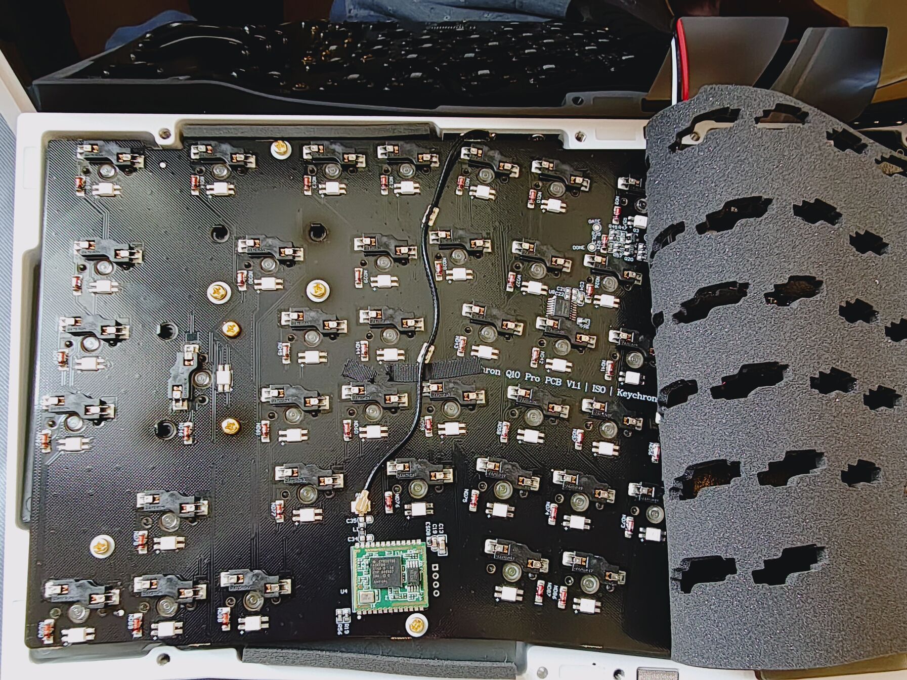

dqdb
dbius #106570 üzenetére
Túl sokszor láttam az 1%-ot ahhoz, hogy nyugodt szívvel tudjam ajánlani a szétszedés nélküli kapcsolócserét. Ehhez sokszor orángutánnak sem kell lenni, elég egy ridegebbre sikeredett forrasztás, és máris jön a csak pákával orvosolható szívás.
A szétszedés csak két esetben hagyható el szerintem:
1. a socketek a forrasztás mellett hozzá is vannak ragasztva a nyákhoz
2. a ház úgy tele van tömve kemény szivaccsal és/vagy szilikonnal a nyák alatt, hogy a socketek szó szerint a szivacson-szivacsba süppedve vannak, így a vastag szivacs stabilan megtartja alulról a socketeket, ez pár gamer billentyűzet esetében előfordul -

A Q6 max belső felépítése, a PC plate, de főként a sok csillapító réteg miatt nem olyan mértékben (értsd: nem extrém mértékben) hajlékony, hogy mindenképp szét kelljen szedni switchek cseréjéhez.
