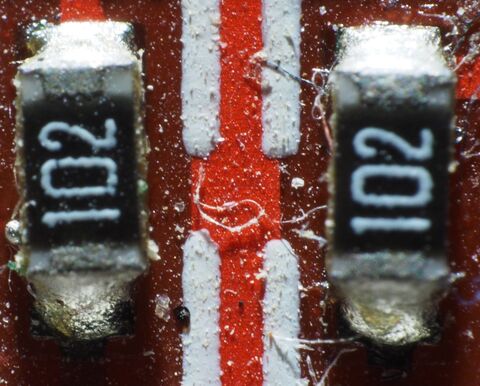

Tovább léptettem a fordítós 12 f/2 makró projektet, most két készlet Viltrox közgyűrűvel azaz 2x(10mm+16mm).
Egy kép a beállításról (E-M1 v1-el itt látszik, hogy ez egy pici panel még kisebb alkatrészekkel):
A 60-as makrót közgyűrűzve kb. 2.5x nagyítás volt várható, ezt hozta is (teljes kép átméretezve).
Kb. ugyanezt a nagyítás növekményt vártam a fordított 12-vel, az is kb. hozta (ez is teljes kép átméretezve; a szenzor szélességét kb. 2mm tölti ki azaz itt kb. 8x nagyítás van):
A 60-as makró 1:1-es kivágása sem rossz:
A fordítós 12-öt lényegesen át kellett méretezni, de itt vsz. diffrakció miatt az 1:1 amúgy is túl lágy (pedig most f/4-re állítottam be, lehet még tovább kellett volna menni, de makró sín + szeletekből összerakás nélkül az értelmetlen lenne):
A legkisebb pöttyök ezen a képen kb. 3-5 mikron lehet, eredeti méretben a pixelek már a nm-es tartományban lennének, de nem igazán használható mert lágy. Fordítós 12 részlete 1:1-ben:

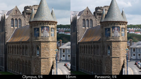

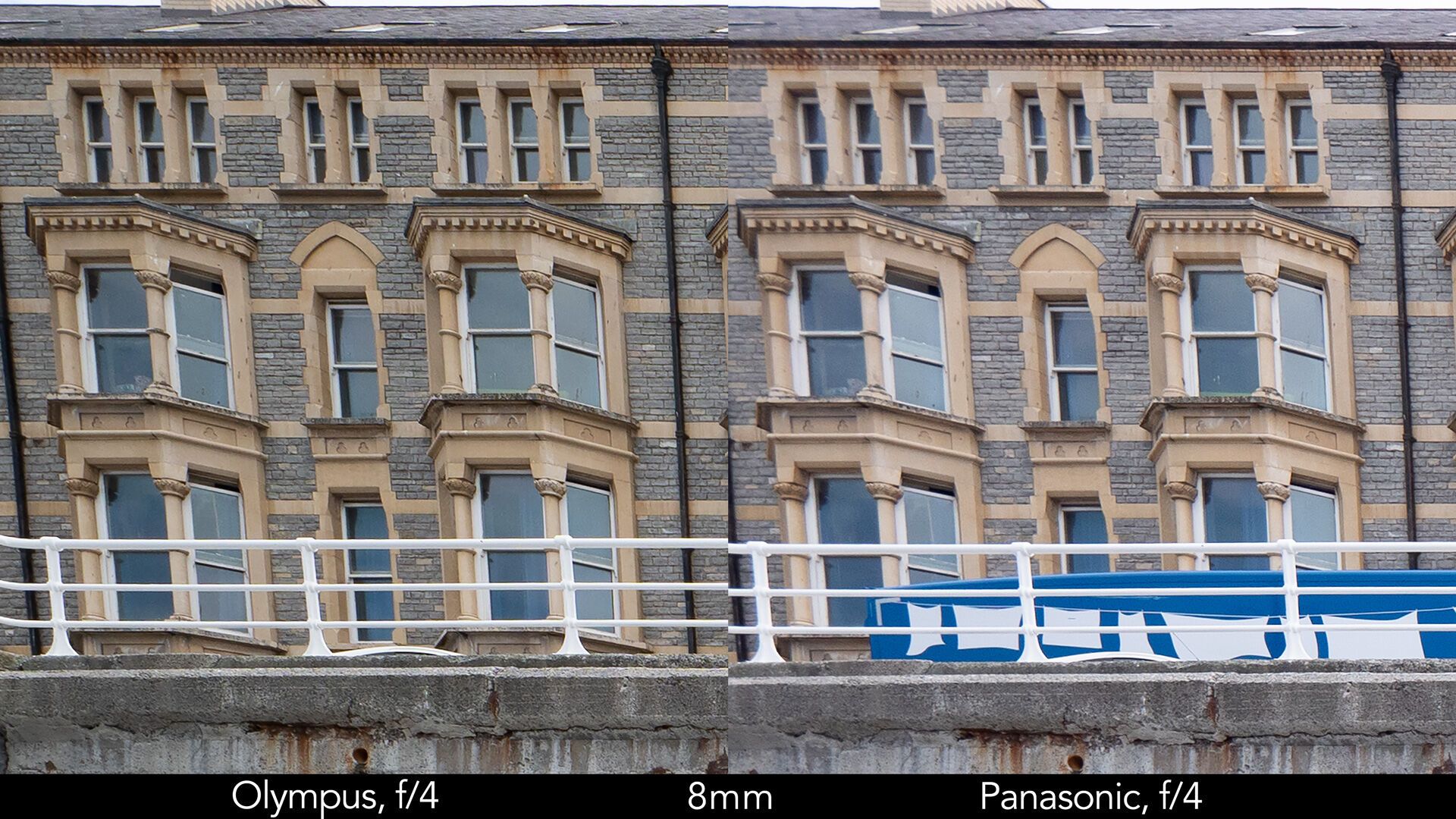

Nehéz jó-rossz összehasonlítást tenni, mert nem az dönt, hogy miben jó, hanem, hogy az objektív melyik negatívumját tudjuk elfogadni, és együtt élni vele?
Oly 9-18 f4-5.6: 155 g, 230 e HUF - Pro: kicsi, olcsó; Kontra: sötét (1.48)
Oly 8-25 f4: 411 g, 370 e HUF - Pro: éles; Kontra: sötét és nagy és nehéz (0.9)
Pana 8-18 f2.8-4: 315 g, 450 e HUF - Pro: fényes, nem túl nehéz; Kontra: nem olyan éles, drága (1.42)
Pana 10-25 f1.7: 690 g, 730 e HUF - Pro: fényes, éles; Kontra: nagy, rohadt drága (1.05)A zárójelekben lévő számok a fajlagos árat jelentik, (ezer forint/g) ami fontos mutató, hiszen ha túl nagy ez a szám akkor nincs elég anyag az obiban, ergo túlárazott, ha pedig túl kicsi, akkor valószínűleg feleslegesen nehéz az objektív, ezt a bolond is látja. A rosszakaróim szerint ezeket az értékeket csak azért tüntetem fel, hogy a számomra nem megfelelő tényeket könnyedén félresöpörve áltudományos módszerekkel bebizonyíthassam a feleségem előtt, hogy a Pana 10-25 a világ legjobb vétele volt, lévén ez áll a legközelebb az optimális 1 -es arányszámhoz. Nos, egyetértek a rosszakaróimmal.
Ha valaki más szempont alapján szeretné bizonyítani, hogy melyik a legjobb obi, hajrá, javaslom hogy valaki a felbontóképességet ossza le a tömeggel, hogy megkapjuk az (anyag)minőségi mutatószámot, esetleg a látószög intervallumot a bekerülési összeggel, hogy megkapjuk az egységnyi pénzre vetített használhatósági indexet. :-)
aginor
ecaddsell
#100681
Igen, azt én is néztem. Mondjuk nem értem, hogy miért nem lehet legalább F3, aztán a felhasználó meg majd rekeszel ha akar (a mintaképek alapján lenne még benne tartalék). Szerintem lesz valami más oka is, bár most még fogalmam sincs, hogy mi az.
Itt van két kép érdekességnek, nekem annak idején leesett az állam ezeket látván (és mindezt úgy, hogy a tesztek és képminták szerint a 8-18 is fényévekkel jobb, mint a 9-18).
18mm F4 képközép:
Viszont én a napokban átveszem a sajátomat, és onnantól ha összefutunk valahol, akkor meg lehet tapizni, ki lehet próbálni.
