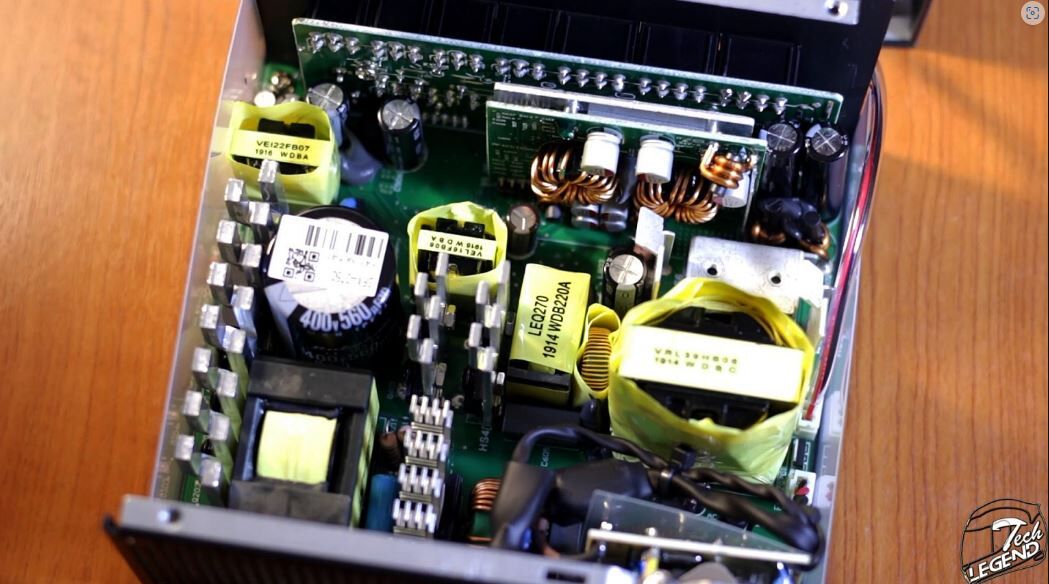

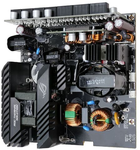

"1./ A sima Seasonic belsős Asus ROG Strix egyébként ajánlott?"
Igen. Seasonic Focus bél, csak szerintem jobb módosításokkal. Nagyobb hűtőbordák, jobb és halkabb ventilátor, stb.
"2./Ilyen CWT belsejű tápok közül, kellene egy pár ajánlás más gyártóktól is, de továbbra is lehetőleg, a max 750 W-ig terjedő kategóriában.
Köszönöm."Miért fontos kifejezetten CWT bél? A 750-es Asus ROG táp 46k-tól kezdődik: [link] Egy tizessel drágábban jön a Corsair RM750x, az CWT beles: [link]
