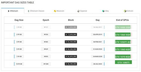

E3-ban jól tudom hogy 4Gb RAM van/board, vagyis pl. ETH-n még jók egy ideig?
aleister
tom120514
#49321
Van vagy 10+.
Csak eggyel telepítettem a friss Win-t. Sajna ETH nem megy már. Írták itt másik korábban, hogy leállt a W7-es rigjük, hogy leállt HiveOs rigjuk. Én múlt héten voltam akkor barom, hogy frissítettem a HiveOS-t. Addig ment, azóta nem. Egy rigem még nekem is fut 6db 1060 3GB-vel.Viszont ha leállítanám, és újraindítanám, akkor az sem kaparna már DAG hibával ETH-t.
ETC megint csak kiesik, szóval nekem is a CLO jutott első körben eszembe, csak kérdés, hogy az mennyire rentábilis. Illetve melyik váltón tudom ETH-ra váltani?
