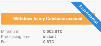

Danex
Újra 0.002 a kiutalási limit Nicehash-en.

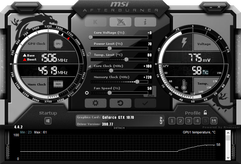

SeezJear
Nemreg raktam ossze egy kisebb gepet banyaszatra, es lenne par kerdesem hozzatok, hatha valaki tudna segiteni.
A gepben 3db Sapphire Nitro+ Rx580-as van 8Gb-os (Micron Ram).
Olvastam neten par osszefoglalt hogy hogy kene beallitani a legoptimalisabban a rendszert, de a mai napig nem sikerult tokeletesiteni.
A gepen Win10 van, Linuxhoz nemigen ertek, szoval nem tervezem felrakni max a Win10-et esetleg Win7-et tudom kezelni. Claymore minerrel megy a banyaszat par hete.
Elso korben felraktam az legfrisebb Radeon drivereket, es atkapcsoltam mind3 kartyat Compute-ra. majd pedig a claymore-ban a kovetkezo config sort irtam:
-tstop 85 -tt 65 -fanmin 60 -fanmax 100 -cclock 1130 -mclock 2150 -cvddc 850 -mvddc 850
namost eszrevettem hogy neha leallnak a ventik par masodperce, majd pedig ujraindulnak, ez nemtudom mennyire normalis.
A jelenlegi hashrate claymore szerint 29MH kartyankent, de a pool szerint inkabb 27.Erdekelne hogy ti mit es hogyan javitanatok ezen a konfigon. Jelenlegi fogyasztas 460W korul van, maga a gep 55-60w-ot eszik videokartyak nelkul. ASrock H81 lap es egy G3255-os proci es 1db 4gb-os ram.
Arra is gondoltam hogy a procit esetleg lehetne lejjebb venni, errol is varnek esetleg tapasztalatokat.
Koszi elore is, es bocsi ha nagyon kezdo kerdeseket tettem fel. -

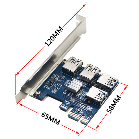

gaben86
Segítségeteket szeretném kérni.
MSI b250 pc mate lap az alapja a bányász rignek, egyelőre 4db gtx1060 kerül bele,de nem sikerül a vga-k telepítése. (008 s usb riserekkel vannak rákötve; pentium g4400 proci; 4gb 2400mhz ram; 850w gold táp)
Egyszer már sikerült 3 kártyát telepíteni, de a negyediket nem látta sehogy.
Esetleg tudnátok segíteni, hogy kellene pontosan csinálni, vagy hol tudok utána nézni a telepítés menetének?Előre is köszönöm!
