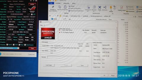

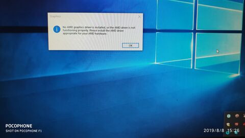

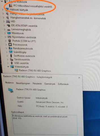

Management Engine Interface -hez driver + Atikmdag patcher

egíszeru: ha futtatod az atikmdag patchert és látja akkor bányászkártya volt.Nálam egy 470 csinálta ezt amit utolag visszabiosoltunk a bányászbiosrol(ugy vettem hogy nem volt meg az eredetije igy letoltottunk egy hozzávalot)gyerek gépébe kellett.sehogyse akart elindulni ugy mint nálad a patcher megoldotta a dolgot.azota sincs semmi baj vele.Mondjuk nem értettem énse miért nem látja és miért kellett neki a patcher ha eredeti bios kerult á de megoldodott ez a lényeg

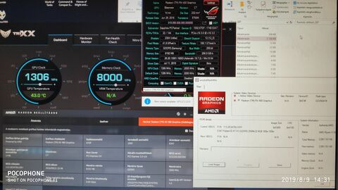

Segítséget kérnék:
Vettem használtan egy Shappire RX 480 Nitro+ 8GB OC dvgat, amin ha a bios kapcsolót "silent" móda rakom ez fogad:Ez pedig a silent bios paraméterei:
Következzék az "OC" bios, amikor semmi anomália nincs a géppel és rendszerrel:
Nekem azba gyanúm, hogy a kari anno bányászott és ehhez a silent biost lecserélték egy mod mining biosra, ti mit gondoltok?

Ez volt a baj. Köszi
