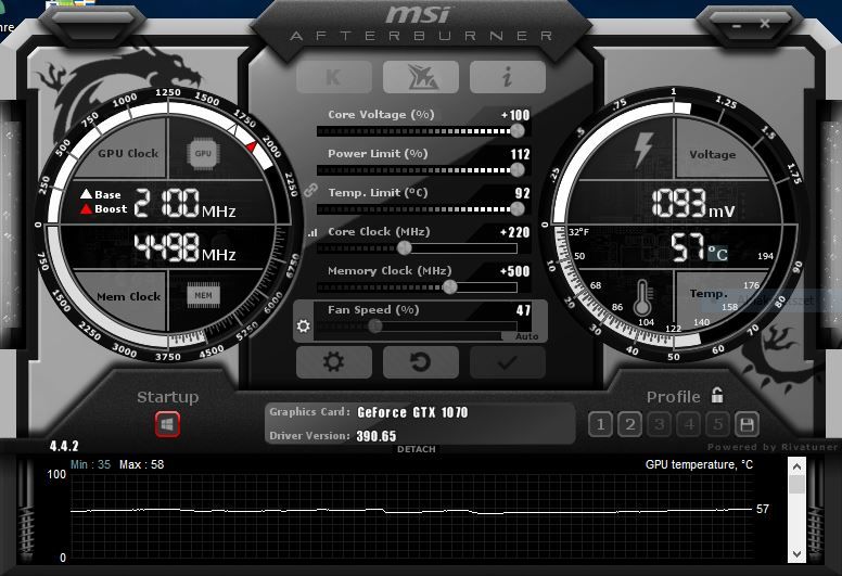

gbela
Ezt a beállítást mondtátok és használjátok többen is a topicban. Tegnap megcsináltam én is 1070-en...erre nekem 75% TDP-t írt GPU-z. 33mhs ment szépen, csak épp 100+ wattal a
Mondjuk nem tudom Nálad mennyit eszik a ryzen, de ha mondjuk a gép 100w körül akkor kártyánként Te is 100 fölött vagy, ami messze több mint 42%. Vagy vmit benézek? -

Ha ETH-t akarsz akkor alul feszeled a grafikonnal 800mV-ig ugy 1500Mhz Gpu clock. Nalam +550 a Ram. De hiszem meg sokkal tobbet is tudna csak valami gubanc van a winfossal. Ventik 50%-on. Mindkettő kártya 48 C konvektor kozeleben.
Így 32,5 MH/s ETh. 42%-os TDP. 2 db 1070+egy Ryzen 16 magos 310 wattot vesz fel a falból. -
