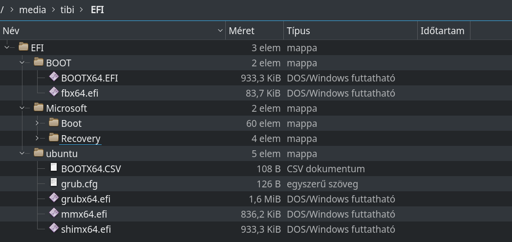

Live linuxról , pl. Manjaro telepítő, megkukkantva az EFI partíciót, ilyesmit látsz?
Az Ubuntu helyett (ez az én dualbootos gépem amin W10-Ubuntu van) Manjaro kéne hogy legyen.
A grub.cfg meg ilyesmi, a lényeg a Manjaro partíció UUID-je stimmeljen?,search.fs_uuid 24971039-a838-4005-ba37-6a1712171fe6 root hd1,gpt2set prefix=($root)'/boot/grub'configfile $prefix/grub.cfg
Ha ezek megvannak, akkor bootolásnál az EFI-be kéne beállítani hogy ne a Win hanem a grub, vagy efiből választhatóan melyik induljon.
Ha nincs az efi partíción a Manjaro bejegyzése akkor valóban bukta. -

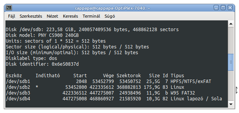

fdisk arra számít hogy legalább tisztába vagy a partícióiddal.
Énnálam:/dev/sdb1 * 2048 86017672 86015625 41G 83 Linux/dev/sdb2 86018048 1601538047 1515520000 722,7G 7 HPFS/NTFS/exFAT/dev/sdb3 1601538048 1888258047 286720000 136,7G 7 HPFS/NTFS/exFATÉn tudom hogy az
sdb1 az maga a Linux Ubuntu,
sdb2 az ntfs adatpartícióm
sdb3 az a Windowsom mentési partíciója.
Van mégegy lemez azt nem teszem be csak bonyolít de azon van egy W10, egy W10 bootloader, egy átmeneti partíció, és egy tartalék Linux Manjaro. Fejből, a méretre ránézve megmondom melyik partíció micsoda.
Ha abszolút nem tudod a saját lemez és partíciókisztásodat akkor senki nem fog tudni ebben neked segíteni. -
