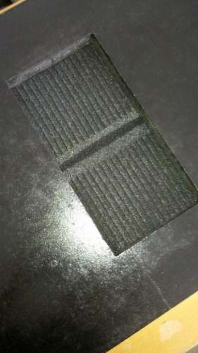

Van egy ilyen fresnel üvegem, írásvetítőből lett kiszedve. Az előbb kipróbáltam azt, hogy a telómon elindítottam egy filmet, fullra húztam a fényerőt, és a fresnel mögé rakva egy nagyon halvány kép volt a falon.
Szóval az a tervem, hogy berakok a fresnel mögé egy szétszedett kijelzőt, hátulról adok neki fényforrást, és máris működhet a dolog. Talán még lencse sem kell neki, bár az is van itthon ha nagyon muszáj. -
Bazarghai
Azok kb annyit is èrnek. Most ujra van ertelme projectort epiteni, 5 collos 2-4k kijelzok vannak olcso es eros cob ledekkel tele a piac. En nekifogok ujra, azutan hogy 2005 ben megepult az elso kivalo darab egy 15 collos monitorbol. Minden perc elmeny volt vele. Egy minosegi 2 k proji million felul van es a mai beszerzesi lehetosegekkel siman lehet hozni ezt a minoseget.

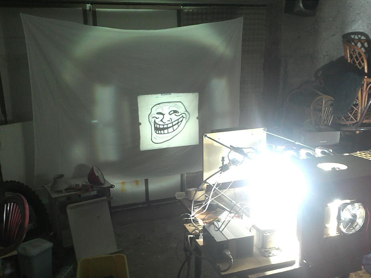

Jó sokára válaszolok csak, de próbálkoztam a felmerülő gondjaim megoldásával.
Sajna nem nagyon akart összejönni, bár ahogy ez szerintem a legtöbbünknél van az időm sem annyira engedte a projektorral való foglalkozást.A helyzet az, hogy mint a képen is látszik a sarkok nekem is életlenek és sötétek. Ezen sajnos egy jól kifeszített lepedő sem segített (jobb híján a szobán átfeszítettem egy madzagot és rácsíptettem egy sima fehér lepedőt az alját meg lesúlyoztam.
A méretet ugye a távolsággal megpróbáltam megoldani (hellyel-közel összejött) de sehogy nem sikerül a sarkokat élesre állítani. Ez filmnézés közben nem akkora gond, mert a legtöbb szélesvásznú filmnél a sarkok amúgy is feketék, és nincs bennük semmi érdemi információ. A nagyobb gondot inkább a játékokban jelentette, meg akkor ha bármely ablak teljes képernyőn volt. Konkrétan nem tudom bezárni, mert nem látom az X-et a sarokban.Na meg persze az én szememet böki, hisz tökéletes munkát akarok végezni, ha már ennyi idő meg pénz benne van
Próbáltam hajlítani a fresnelen de az csak minimálisan segített.Kérdésedre válaszolva az lcd és az F2 között kb 1,5cm van. Az F1-lcd távolságot kitapasztaltam (addig eresztettem míg a fénykör pont jól befogta a teljes fresnelt, mindenhol erős fénnyel megvilágítva.
Visszaolvasva azt láttam (meg annó amit kijegyzeteltem a fórumból abban azt olvastam), hogy a legjobb ha a vetítőlencse és a fresnel fókusztáv egybeesik.
Dr Smoke írta: "A második fresnel fókusztávja pedig azért fontos, mert az optika fokusztávjával közel azonosnak kell lennie. Ha jóval kisebb az optika fókusza, akkor a teljes képet nem tudja kivetíteni."Esetemben ez azt jelenti, hogy F2: 550mm Triplet 415mm --> tehát 135mm-nyi fókusztávval _kisebb_ a tripletem és lehet ezért nem vetül ki a teljes kép.
Ez alapján megpróbálom majd azt, hogy felcserélem a két fresnelt. Látom most ugyanis, hogy milyen az 550mm-es fresnellel és kipróbálom a 330-assal.
A fenti idézet alapján akár jobb is lehet. Persze a puding próbája az evés.
Az a lehetőség is fennáll, hogy az episzkóp ugye csak A/4-es méret vetítésére volt képes, ami azért gáz, mert a 17"-os monitor az bőven nagyobb mint egy rajzlap. Akkor viszont vagy kisebb monitort kell szerezni, amit a felbontás miatt nem szeretnék, alapból is amiatt indultam ki 17"-ból, vagy egy 500mm+-os fókusztávú vetítőlencsét. Az meg nem lesz olcsó mulatság.Ha bárkinek van egyébként ötlete arra nézve, hogy hogyan tudom csökkenteni a vignettálást, a meglevő lencsék állításával (F1:330mm, F2:550mm, triplet:415mm) akkor azt ne tartsa magában
Amit eddig próbáltam az a fresnel hajlítása volt és az nem jött be. A másik tapasztalat az, hogy a "vászon" sarkát közelítettem a projektorhoz, és bizonyos állásban a sarok is egész éles lett.Szívesen veszek egyébként ajánlatokat. Pl ha valakinek van 500mm-es fókusztávú vetítőlencséje, azt szívesen megveszem.

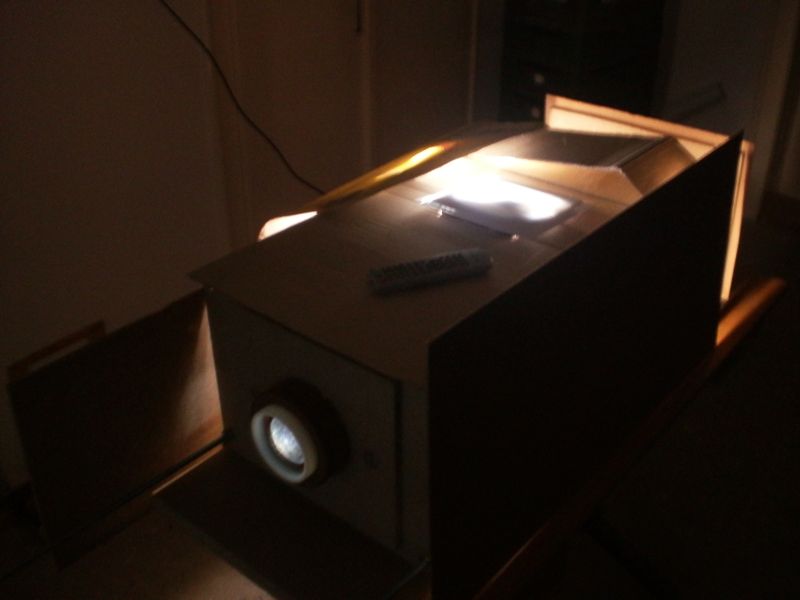

Nos, jelentkezem itt újra, némi információközlés céljából.
Mint annó mondtam talán itt a fórumon is, hogy amint végeztem a téli vizsgaidőszakkal, nekilátok a projektornak.
Így is tettem, mert már minden készen állt.
Előzőleg kb 3-4 hónapig vadásztam a hozzávalókat, sőt Sraff kollegával együtt rendeltünk Kínából megfelelő méretű fresnelt.
A tapasztalat az, hogy fedex-el gyorsan ideértek a lencsék, a vámkezelésük viszont lassú volt (és sajnos az egyiknek a szélét le is pattintották, de nem veszedelmesen).
Az hogy megérte-e azt mindenki döntse el maga, mindenesetre az aktív keresés alatt Magyarországon nem találtam fresneleket,az EU-n belül pedig ugyan annyiba került volna mint Kínából vámmal, és nem volt minden méret és fókusztáv sem...
Aki esetleg szeretne most nekilátni, annak ajánlom jó barátságba kerülni a vaterával, expresszel egyéb ilyen oldalakkal.
A projektor építésekor fontos szempont volt a felbontás, és a megfelelő képminőség, a méret másod(harmad)lagos szempont volt.
A vetítési távolságom 3m +/- 30cm. Mivel a méret nem számított és a felbontás fontos volt, egy 17"-os monitorból indult a projekt.Tehát amiből építkeztem:
-17"-os Samsung monitor (720n) - gyerekjáték szétszedni, és nincs a kijelző mögött olyan kábel ami zavarna. Méretei: szé:341mm* ma:274mm.
-400w-os fémhalogén szett - elektronika a vateráról, az izzó maga ŐrülÖdön fórumtárstól.
-fresnelek (f1 f:330mm lámpa felé, f2 f:550mm a triplet felé méret:400mm*320mm) - optoliferól
-vetítő triplet ~12cm átmérővel - 415mm fókusztávú lencserendszer a vateráról szerzett episzkópból valamint ugyan ebből egy optikai tükör, mérete: 205mm * 165mm.
-4db 1 méteres és 2db 25cm-es M8-as menetes szár. és hozzá való anyacsavarok ~80db)
-farost lemezek (430mm*350mm méretben) a fresnel méreténél kicsit nagyobbra vágva, mert a fresnelt nem akartam nyesni, nehogy baja legyen
-kondenzor lencse fotóelőhívóból ~12cm átmérővel - volt otthon is de sajnos hamarabb megvettem vateráról.
-IKEA-s tál a fényvető felépítéséhez, az egyik fórumtárs ötletét elcsenve. (bocsánat már nem emlékszem kitől is láttam). Meg van még az episzkóp fényvetője is, azzal is ki fogom próbálni.
-tükör leszorító
-sok-sok pozdorjacsavar mindenféle méretben.Az egész a majdani borítással együtt cirka 45e ft-ba került, ha valakit esetleg érdekel ez az adat.
Álló házat terveztem, mert az elfér a szekrény melletti kis kihasználatlan térben (
), kerekeken görgethető, nem kell semmilyen állvány a megfelelő vetítési magasság eléréséhez.

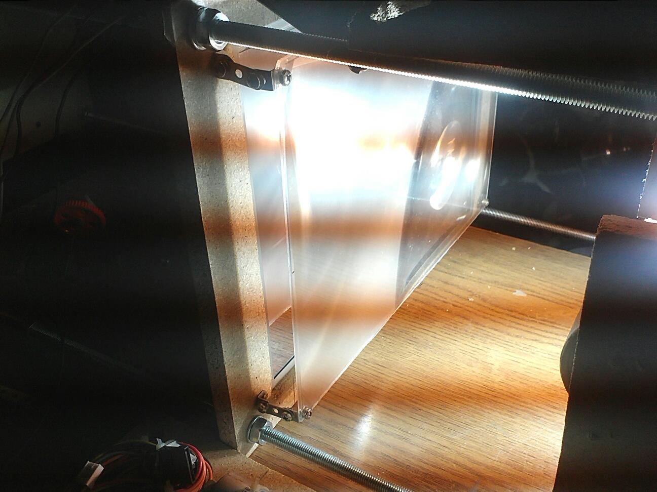

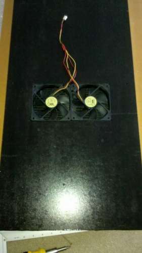

Összerakás:
Kellett hozzá 3, hellyel közel szabad nap és viszonylag sok hely.
Szerencsés helyzetben vagyok, mert a farostlemezeket tudtam barátnőméknél a garázs-műhelyben vágni, de a panelben sem megoldhatatlan, ha van az embernek egy kis erkélye.

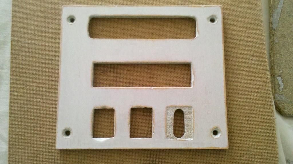

Kimértem először a lehető legnagyobb pontossággal a farostlemezek közepét és úgy rajzoltam fel a lencsék helyeit, hogy az ő középpontjuk is ezekre a központokra essen.
Utána kimértem a 4 furat és egyben 4 menetes szár helyét és igyekeztem minél több lemezt pontosan összefogatni(a gyorszorító elengedhetetlen).
Ez után egyszerre minél többet próbáltam átfúrni, hogy biztosan egy vonalba essenek a furatok. Kivágtam a fresneleknek, monitornak, kondenzornak megfelelő lyukakat és
tükörleszorítóval rögzítettem az alkatrészeket.

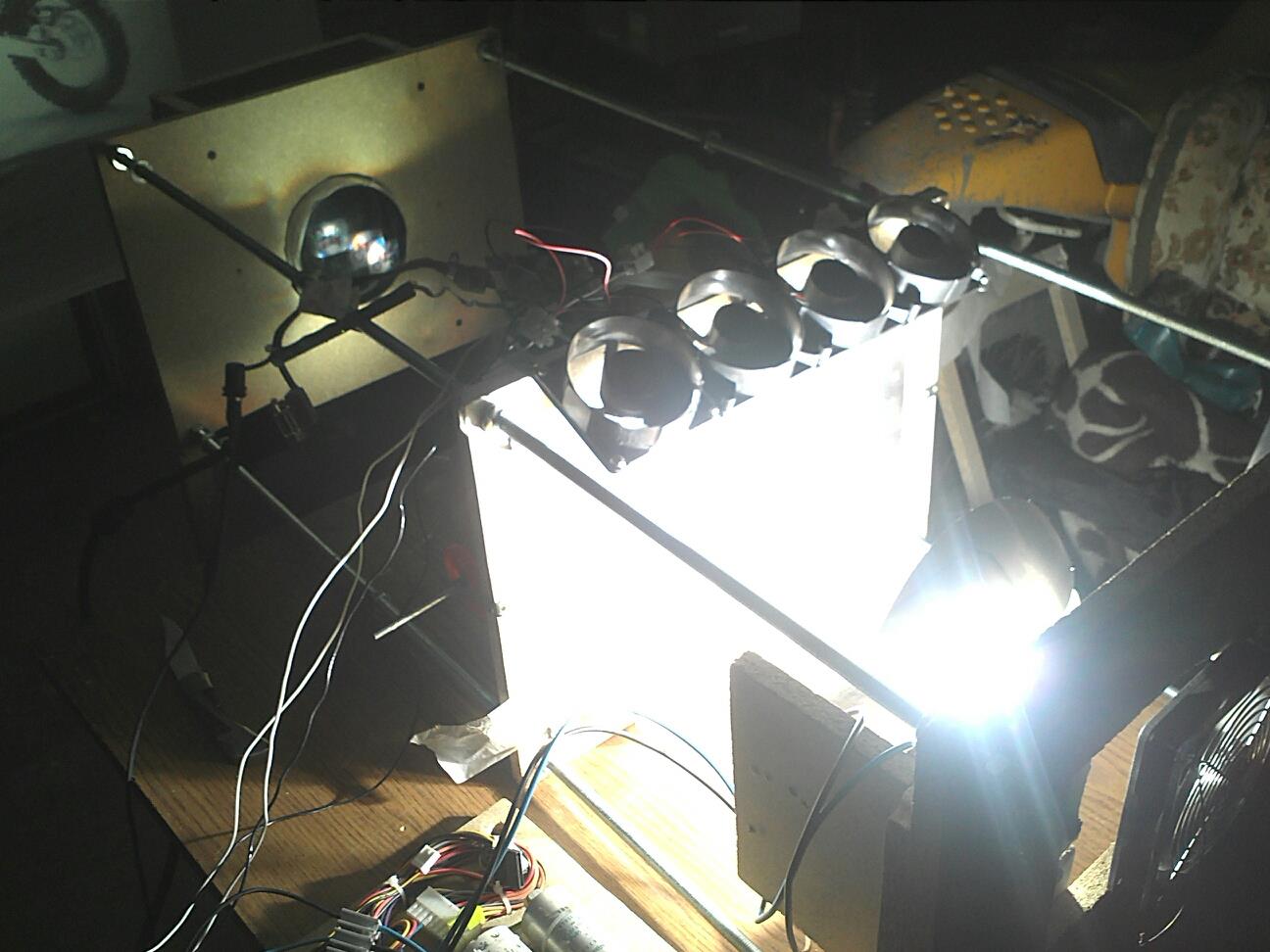

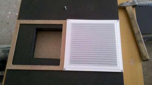

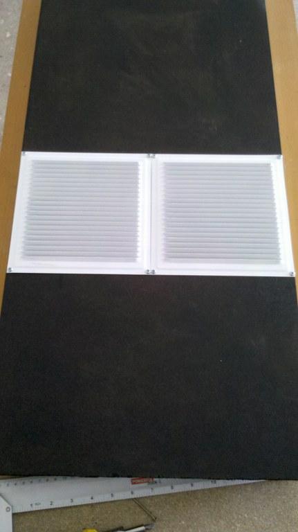

Utána összeraktam a világítást az "alaplapra" és onnantól folyamatosan fűztem fel az épp soron következő alakatrészt.
A képeken természetesen az a ronda karton borítás csak az ideiglenes ház, amint szereztem megfelelő vásznat, és beállítottam az egészet véglegesre, kap egy bútorlap borítást.
Így legalább majd hasonlítani fog a szekrénysorraKövetkező lépésként kiszámoltattam az allinbox-os programmal, hogy nagyjából mit és hova kéne helyezni.

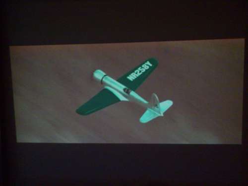

Nos a program a képméretet találta el egész pontosan, a többi adat csak közelítő, de nagyon jó kiindulási alap.
Ha a kiszámolt távolságokra állítottam be az alkatrészeket akkor egy homályos paca volt az egész.
Addig kellett játszadozni míg megtaláltam a beállításokat. Azért nem írok adatokat (csak ha valakit nagyon-nagyon érdekel) mert mindenkinek más és más lesz valszeg.Tapasztalatok az első próbavetítésekkel:

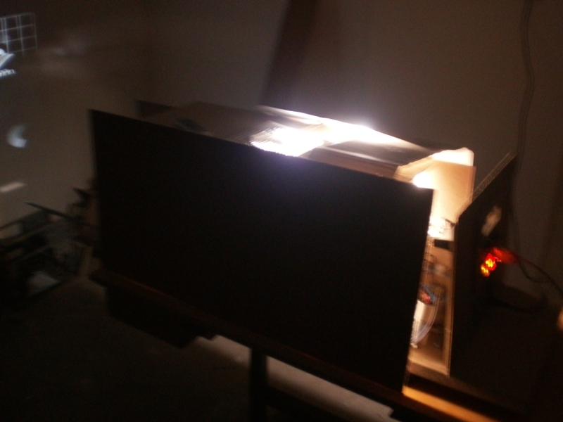

Aki azt mondta a 400w-os fémhalogénre, hogy egy kályha, az valamit nem csinált jól. Nem mondom, hogy hűvös, de 2db 8cm-es ventivel megtámogatva a fresnel közelében eddig épphogy langyos levegő volt csak kb 2 óra járatás után is (5v-on a ventik).

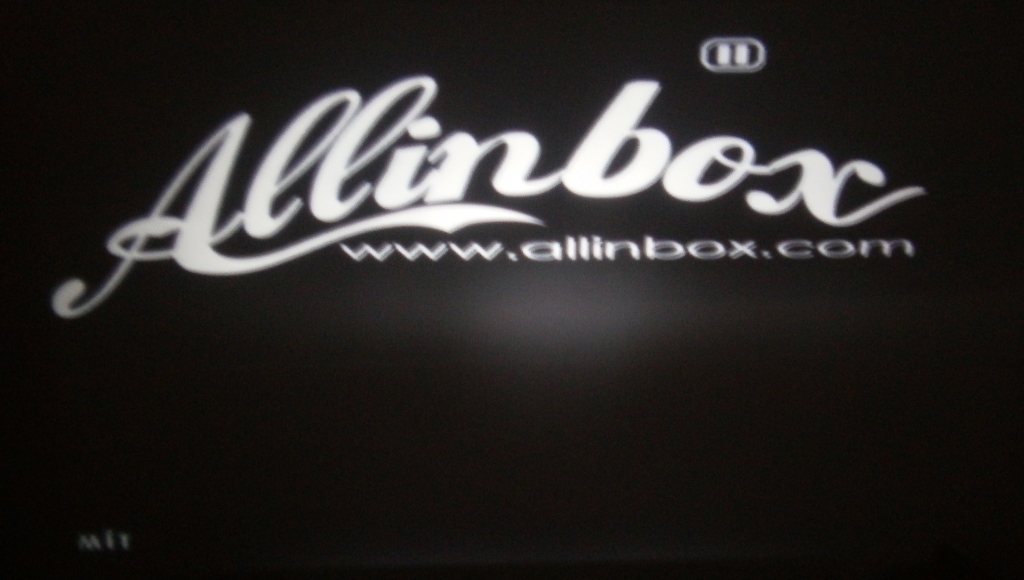

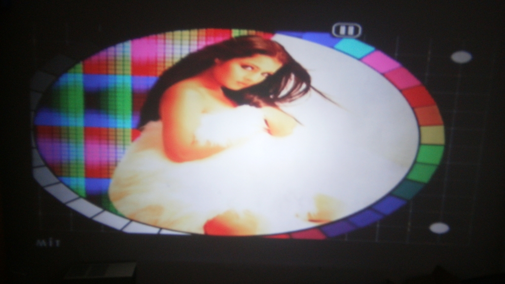

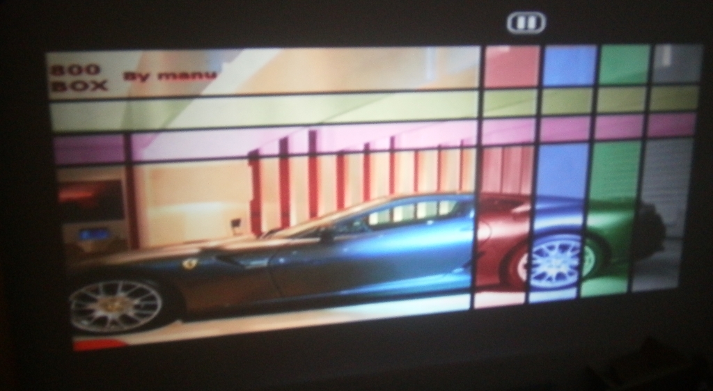

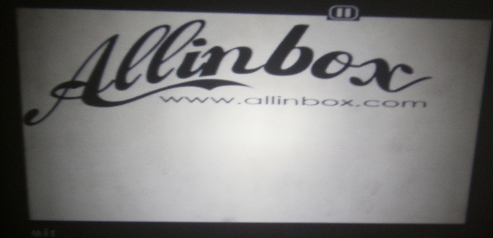

Kondenzor lencse nélkül az egész kép egyenletesen fényes, de ha a beállításokon nem változtatok csak beteszek egy kondenzort akkor a közepe élesebb/kontrasztosabb, látványosan jobb lesz a sarkok pedig egészen elsötétednek, tehát a kondenzor használatához az egészet át kell állítani alaposan. Az antiglare réteg még rajta van a monitoron ezt is kéretik figyelembe venni a tesztképek nézésekor.

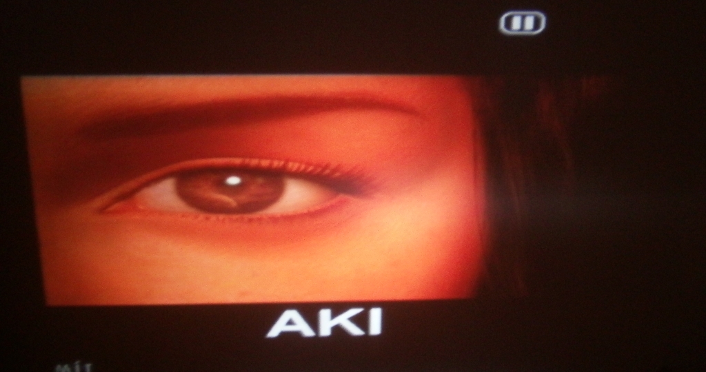

A tesztképeket kondenzor nélkül készítettem még. A tesztképen a jobb sarok sötétsége és életlensége egyébként a felület hibája, mert a lambéria ott beljebb van a többinél jó 8-10 cm-el
Jelenleg az ideiglenes burkolatot akárhogy celluxozom, toldom-foldom, rengeteg a veszteségfény.

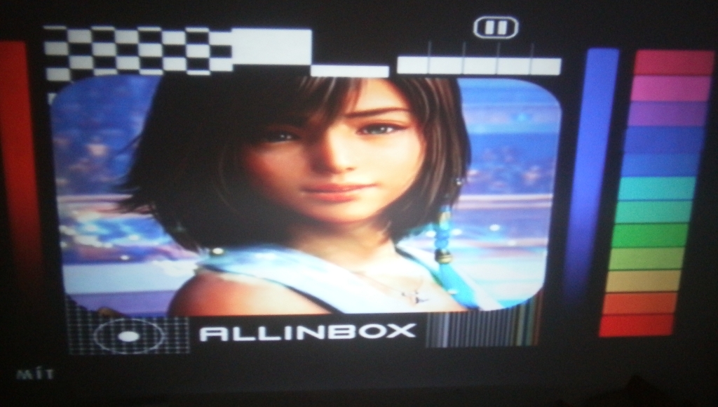

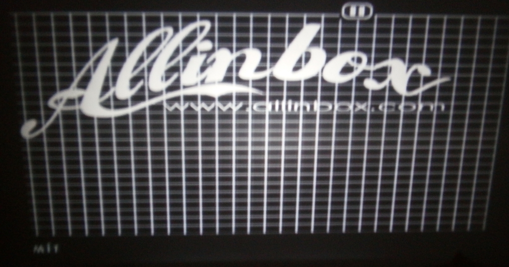

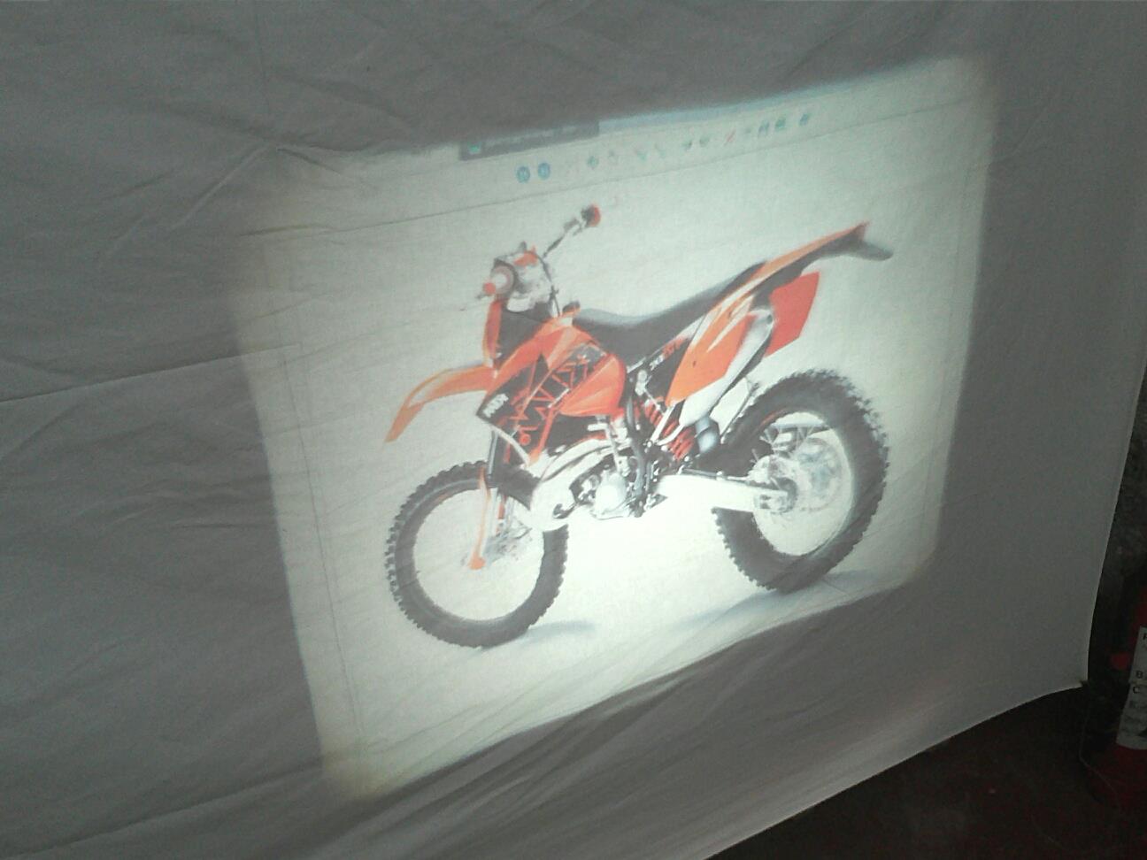

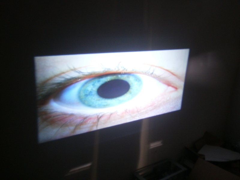

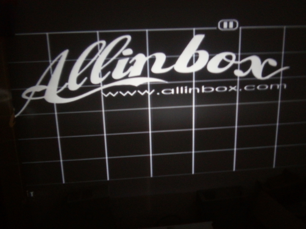

Elsőre természetesen rosszul raktam be a monitort így a feliratok és az egész kép fordítva volt (tesztkép). Ja és igen a monitor mozgatásával óvatosan, nekem sikerült a ráforrasztott
fóliát kicsit megtépni, így van egy sárga csík a kép szélén, ami tuti, hogy kontakt hiba mert ha megszorítom ott a nyákot akkor visszaáll a normál szín és kép.

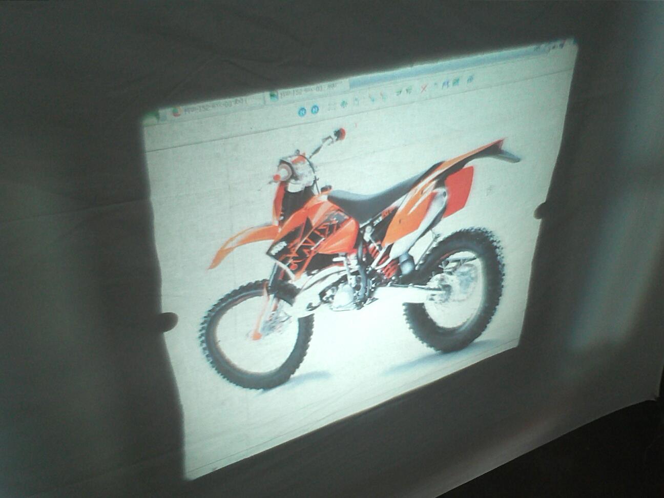

Az egészen pontos beállítást nem lehet elvégezni egy korrekt méretű vászon nélkül, így sajnos a sarkok élességéről egyelőre nem tudok nyilatkozni.
Ahol jó volt a lambéria ott egészen élesre lehetett állítani, és a fényerő is használható volt. A szemes képen látszik a sárga csík és a sarok is (bal oldalon)És természetesen jöjjenek a képek:

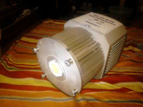

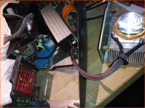

Na nem sokan olvasnak errefelé. Korábbi terveimmel ellentétben nem egy infocust alakítottam át, hanem egy compaq mp1200-t. Egészen jól sikerült Az 50 wattos led érzetre több fényt ad mint az 55 watt xenon. De majd ki kell cserélni egy 100 wattosra, biztos ami biztos.
Most folyik a tartós teszt, majd rakok fel képet, ha valakit érdekel.
Az infocus is elő van készítve az xenonra, úgyhogy napok kérdése. -

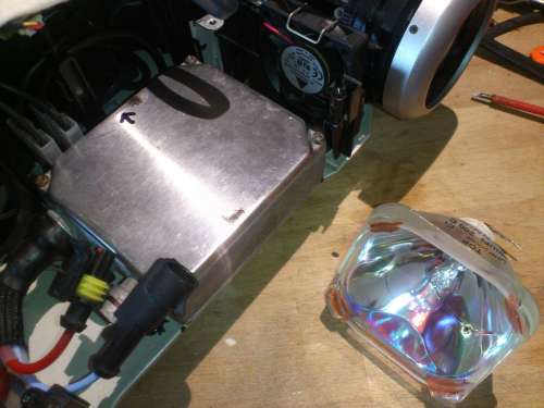

Sziasztok. Lenne 1 olyan kérdésem hogy van 1 epson EMP-S52-es projim és másodjára halt meg az izzóm benne.
Meg akarom csinálni ledesre csak nem tudom hogy verjem át a gépet hogy ne keresse a gyári izzót.
valakinek valami ötlete?
megköszönném! -

BITBOYS
Új vagyok a témában, természetesen azért olvasgattam itt a fórumon..
Vettem egy ledes projektort, ami sajnos nem a legtökéletesebb. Kép szélein homályos marad a kép, fresnel beállításra gyanakszom, de nem biztos, hogy ez a problémája.
Itt egy kép a kicsikéről: [link]Szóval milyen irányba kell állnia a fresnel lencsének, hogy éles képet produkáljon? Köszönöm

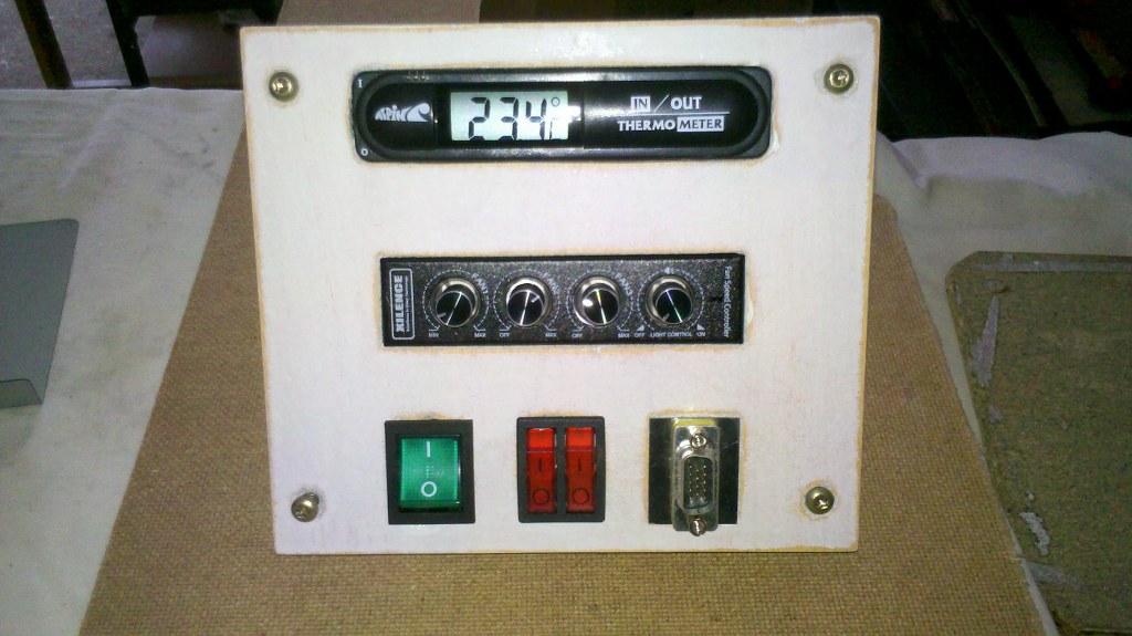

Teszek fel pár képet, hogy a hétvégén mennyire jutottam. Hátha ez ad erőt másoknak is.
Alsó forgácslap festve, kopoltyúlemez felszerelés:
Ugyanez a másik oldalról, a porszűrőkkel:
A két alsó ventilátor közös vezetékkel:
A légterelő lemez alá be kellett egy magasítót tenni, mivel a porszűrő beleért a ventilátorba:
Hátsó panel laminált parkettából, lealapozva, felcsiszolva:
Hátsó panel a bele való elemekkel (főkapcsoló, világítás/LCD kapcsoló, VGA csatlakozó; ventilátor fordulatszám szabályzó; LCD hőmérsékletét mérő hőmérő):

Hmm-hmm 39,5*39,5 cm ? Az nagyon jó!
Az a karc hol van rajta? Képet kaphatok róla? A méret több mint elegendő lenne nekem, és nyilván a hiba helyétől függően lehet be se kerül a képbe
Átvétel hogyan megoldható ha érdekel?Amúgy a tripletet ma se könnyű beszerezni, de innen elméletileg rendelhető a megfelelő fókusztávval : [link]
Amúgy kipróbáltad egyáltalán a "rendszert" egy egyszerűbb lencsével?
Most kicsit nyilván magam ellen beszélek, mert ha nem, és kipróbálod, és bejön akkor nem adod el a fresneleket, de ha már megvan a nagy része a projectornak akkor lehet érdemes kísérletezni. -
arpii
D33juice187 #4288 üzenetére
Sajnos ezt nem tudom, nekem moddolt gyári van
D33juice187
Hija? sok, plusz aztan mire mindent kiszamoltam, majdnem annyiba fajna, hogy mar vehetsz egy olyan projektort, amit ki tudsz herelni, es konnyen beleraksz egy Xenon izzot.
de a fo" ok amiert mar akkor megakadtam az nem a feny, hanem a triplet lencse hijanya. apropo, lehet mar konnyeden szerezni ilyen lencset? -
arpii
D33juice187 #4284 üzenetére
Mi híja van, ami miatt fel kell adnod?!

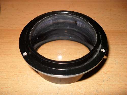

-Episzkóp vetítőlencséje (triplet) 3,6/415 (12cm-es átmérő)
A kérdés az, hogy milyen episzkópból származik. Ugyanis, az episzkópoknak nem egyforma a tárgyfelülete. Általában A4-es méretűek, vagy kisebbek. Tehát, ha a monitoron lévő kép nagyobb, mint A4, akkor a lencse sajnos nem lesz jó. Tapasztalat.-400w-os fémhalogén a világítás

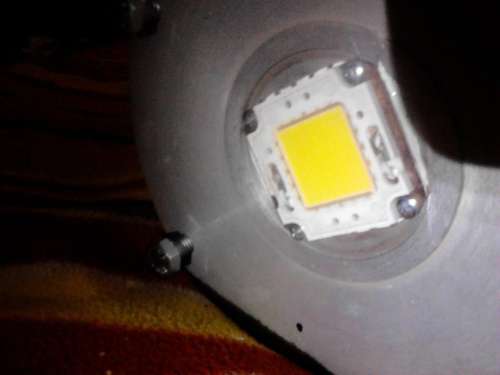

Igen, közben azon gondolkodtam, hogy 4 vagy 9 ledet lehetne közvetlenül egymás mellé forrasztani egy spec vörösréz konzolra. Utóbbi esetben 2,2 négyzetcentiméteren 10000Lumen 3x3A-el.De ha jó a hűtés akár 4-5 A-el is lehetne hajtani őket. Van egy 200VA-es torroid trafóm, 555 IC-s PWM szabályzóm is. Csak a konzolt kéne jól megtervezni.
Van nekem egy szakadt 15 colos lcd-m amiről leszedtem az AG fóliát. Erre 1db 2,7A-el hajtott leddel világítottam. Eléggé szubjektív, de kb 50-100 Lumen mehetett át rajta.
Valószínűleg előbb kipróbálom a 2x2 ledet, de a konzolt már 3x3 ledhez készíttetem. -

Elvileg jobb szétszedve, de az írásvetítőkön egyben van és úgy is tűéles képet adnak.
Az ag értelemszerűen azon az oldalon van ahonnan nézed. Nem érdemes bajlódni vele..... szerintem.
Most már én is a ledek felé hajlok, ha legközelebb nekiugrok a témának biztos xm-l ledeket fogok beépíteni, mert sokkal kevesebbet fogyasztanak és sokkal jobban hasznosítható a fényük. -

Jah haladok tegnap megcsináltam a lámpának a dobozát fémből bár nem veszi körbe 100%-an de még venti is kell oda mert most van lencse előtte és nem tudom mennyi hőt bír el. Hihetetlen mennyit számít a lencse a lámpa előtt sokkal kontrasztosabb. Tegnap előtt már gameltem is csak mivel írásvetítős fresnel van előtte nincs feszített kép és csak 800-600-ba tudok vetíteni és így nem olyan jó a grafika.
Rendes nagy fresnel kéne 310mm meg valami 400 körüli.

Sikerült ismét haladnom a projektorral. 90%-ban rögzítve vannak az elemek, a burkolat és a festés van már csak szinte hátra.
Ilyen képeket vetítettem ma délelőtt:
"Színes" képek
"Fekete-fehér" képek:
A sarkok sötédedése:
Az izzó fényessége egy fekete kép közepén:
A héten szétszedem és lefestem feketére a belső elemeket. A burkolat egy 1mm-es lemezből lesz meghajtva U alakban.
Hátra van még az állvány készítése is, úgy hogy bele kell húznom. Karácsonykor mozizni akarok. Ilyen jó esélyem még nem volt erre.A legnagyobb gondom most már az, hogy milyen színű legyen a burkolat?

Keressetek vissza, mivel megosztottam a tapasztalataimat. Igaz a képeket már le szettem a linkekről..
De, zanzásítva: (power led alapokon indultam el mivel a fémhalogének fogyasztása meghökkentett illetve a hőleadás is igen tekintélyes. Illetve sokalltam a lumen számokat is, mivel az ember, már aki dolgozik nem nappal akar filmeket nézni. (gondolom rémlik a 20w os ledes mini projektor).
Alkatrészek (amik részben eladóak):
-12V os kis lcd tv 10'' méretben. (TV, antenna,illetve AV bemenet ag eltávolítva..)
-írásvetítő fresnelek ketté szedve méretre vágva (fresnel/lcd/fresnel)
-50W os powerled (5800K 8000lumen)
- egy amd-s proci termetes hűtője(szükség volt a halkságára)
-szabályzó elektronika(saját gyártmány, mely a stabil 12V ot, illetve a led és a ventilátorok szabályzását látja el)
- a már említett optika.
- alu szelvényekből és műanyag házzal
- erősítő (szintén házi) 2*20WÍgy kaptam egy olcsó, sokáig élvezhető, hordozható méretű projektort, ami nem zabálta az áramot. Ha karom Tv-t nézek, de filmet is akár.
A méretezést és a lencsék elhelyezését nem számolgattam, mivel inkább próbálgattam, és mindent állíthatóra szerkesztettem meg, köszönhető az alu profiloknak.Tapasztalatok:
-már a próbavetítések igazolták a megközelítésem helyes vólt, élvezhető képet értem el egy gyűjtő lencse és egy 20Wos halogén izzóval is(120 lumen), igaz játszanom kellet a szín kitöltéssel és a kontraszttal.. a leddel, meg tökélj lett. Ha akartam tv-t, Comedy centralt néztem 2.5m*1.2m, de akár filmeket is. De a fiam is behalt az 1m-es micimackón...Megérte no....
Sraff

Ha az allinbox.com-on megnézed az elkészült projektorokat (kb 100-200db), akkor láthatod, hogy bizony majdnem mindnél fennáll a sarkok sötédedése. Nálam is így van. De igazán a gond ott van, hogy ha nagyon jelentős az eltérés a közepéhez képest. De hátha a nagyobb izzó segíteni fog.
Az elmosódottságot a sarkokban a második fresnel domborításával lehet csökkenteni, ezt is ki kell kísérletezni.Ha jól gonodolom, akkor csak az lcd és a triplet között van fresnel. Az lcd és a lámpa közötti fresnel feladata az lenne, hogy párhuzamos fénysugarakkal világítsa át az lcd-t. Ez általában a kisebb fókuszpontú, így a lámpát közelebb kell rakni az lcd-hez, tehét több fény jut rá, jobbnak kell vele lennie a képminőségnek.
(Tudom, hogy ez már szinte fétis, de a te projektorodat és a vetített képet is szívesen megnézném.

Dellorto21
Történelmi pillanat
Végre úgy össze tudtam rakni (bár még nincs teljesen) h a vetített kép téglalap legyen és látszódjanak a sarkak is. Objektív nincs benne mert azt is szét kellet kapnom és a benne lévő lencséket külön kell beállítani fókuszpontra. H mennyit szarakodtam az elmúlt időszakban és a végeredmény rossz lett most meg szinte 2 délután alatt vetíthető állapotba össze tudom rakni. Pláne h magamtól jöttem rá
Megvannak a képek is az első fojamatokról majd azt is dobok fel. Bár ezt a lámpa előtti lencse dolgot még mindig nem értem mert úgy sehogy sem jó meg kéne egy másik félgomb tál is de majd mindent szép sorjában most meg örülök a fejemnek xD.
Bááár majdnem kinyírtam az lcd-t mert ugye tesztelés meg gyújtópont állításhoz minek hűtés és az lcd közepe átlátszó lett
a hőtől gyorsan lámpa le ventivel lehűtöttem de szerencsére megmarad

A hosszú hétvégén is sikerült egy kicsit haladnom a saját projektorommal.
Átalakítottam a triplet tartóját állíthatóra (esztergáltam egy fix és egy csúszó gyűrűt), így az élesség beállítása könyebbé vált. Ma estére össze is szereletem, csináltam egy próbát.
A próba tanulsága alapján módosítanék azon, amit valamelyik nap írtam. Eddig a lámpa közepe és az első fresnel távolsága a frersnel fókusztávolságával egyezett meg. Viszont a sarkok elég sötétek voltak. Ezért próbaképpen elkezdtem a lámpát a fresnel felé tolni, ami sokat jelentett a sarkok fényerejében. Holnap tovább csiszolom a beállítást. Az alábbi képen egyébként a fókusztávolságnál 15mm-el bentebb van a lámpa.
Néhány kép a jelenlegi állapotról:
Látszik, hogy elég sok fény elszökik még, minden csupa por és ujjlenyomat, AG is fent van még. Úgyhogy, ennél csak jobbanak kell majd lennie.

Ha le tudod biztonságosan szedni az AG-t, akkor szerintem szedd le. Mindíg javít a képminőségen, ha le van szedve. De csak óvatosan és csak az utolsó lépésként, hogy utáne ne nagyon karcolódjon a képernyő.
A fresnelt vágd nagyobbra, mint a képernyő, de ez azt hiszem értelemszerű. Ha előtte és mögötte is lesz egy fresnel, akkor arra figyelj oda, hogy a két fresnel középpontja egybeessen.
