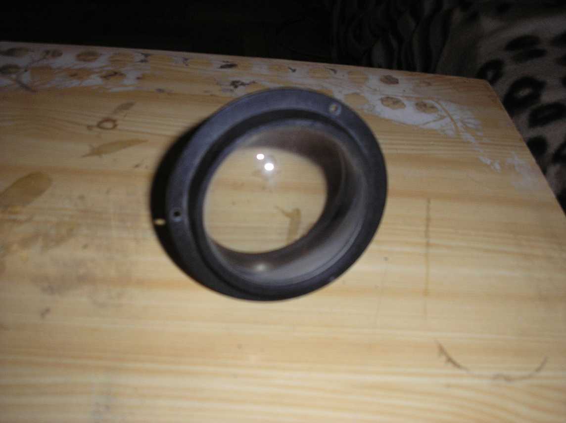

Igen a recés nézett befele de már de ez a lencse ez halott ötlet . Lehet csak én vagyon béne hozzá de nem jó
Mellesteg 2 napi munkám ment kudarcba a tükrökkel meg a lencse összeszerelésével és mivel tanulnom is kéne nem fogok egyhamar elkészülni vele.. DE soha nem adom fel

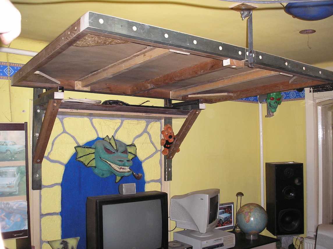

Jaja, 40x40x2-es zsz. Két végére egy-egy méretes anya hegesztve. A szekrény tetejére egy 300x100x10-es talplemezt raktam, hogy ne csavarodjon, és egy anya vastagságnyi menetes szár darabot is ráapplikáltam. Ezen forgatható az egész. Hatos kapupánttal akartam lefogatni, de egyelőre 3db 4x70-es, és pár darab 30 as bútorlap csavar van benne. Már rögzítettem a szekrényt a falhoz, de rögzítés nélkül is stabil.
A másik végén a kengyel 40x10-es, és 40x3-as laposvas, középen anyával hegesztve, és 10cm menetes szár, 3/4-es csővel díszítve. Ez is forgatható, és a doboz rögzítésénél dönthető is. A kábelek a zsz-ben futnak.Sötétben egyáltalán nem lehet normális képet készíteni, gép ócska hozzá. Ezeket is inkább a pda-val lőttem, egy fokkal ügyesebb.

Elég hajlékony. Nekem az aljából, és a tetejéből kellett egy-egy centit levágni, szélességre majdnem kicsi. Ketté csak azért szedtem, mert úgy kisebb doboz is elég, és a kép is kisebb lesz, de vékony pengével lassan, de simán ketté vált.
Merevítésen még nem gondolkodtam, de megoldható egyszerűen. -

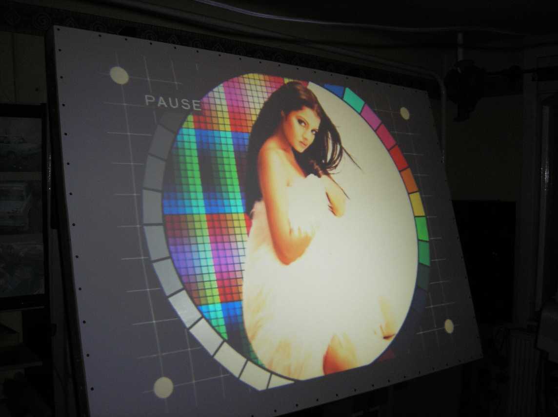

Nekem pont szemben lesz a vászonnal ezért a trapéz korrekcióval nem bajlódtam, ha mégis egy kicsit kell állítani akkor majd a az Nvidia control panellel állítgatom, úgyis azzal fogom finomhangolni a végén a beállításokat.

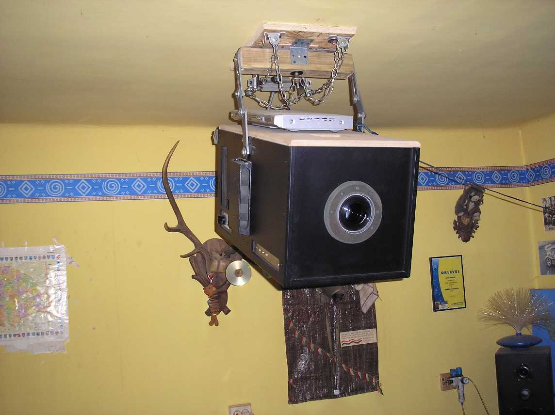

itten vannak a képek a vetítésről , a gépezetről , a felhajtott vetítő nevezzük vászonnak, de ugyebár nem az hanem fehér bútorhátlap és ,hogy milyen optikájú írásvetítőt kell keresni. a képekkel szenvedtem mire jók lettek állítgattam a fotómasinát rendesen hogy valamennyire visszaadja a valóságot persze a valóságban még jobb és tényleg tű éles a kép közelről is .ja és ez csak 150 w os izzóval . jövőhéten meglessz a 250 w-os na majd akkor meg pláne elsírom magam a gyönyörtől. nem vagyok varázsló két projit építettem idáig és már kétszer sikerült ugyanez a minőség . ezért amit írok ezen tapasztalaton alapszik és önzetlen jószándék vezérel,hogy más is élvezhesse a minőségi olcsó és praktikus igazi házimozi élményét .

köszönöm az elismerést majd teszek fel jobb képeket . a doboz 19 -es mdf lapból van . klasszikus régi írásvetítő aminek a választásában arra kell figyelni hogy összetett több lencsés optikája legyen és általában az ilyenekből a venti és a lámpatartó is kisebb átalakítással használható . a lámpás OSRAM HQI-TS 150 W / NDL ezt most cserélem 250 W -osra mert bár ezzel is élvezhető mégis néha kevés a sötétebb jeleneteknél. az lcd panel az egy HP l1506 -os monitorból van kiszedve ennek a monitornak jó a válaszideje 8-16 ms és jó a kontrasztaránya 400:1 és használtan olcsón elérhető és jó minőségű könnyű szétszedni és beépíteni. az optikánál az állítást klasszikusan a szürke lefolyó csövekkel oldottam meg. kb ennyi no meg pár órácska tanulmány olvasása fórumok szakkönyvek s.t.b. és a kivitelezés precíz pontossággal .de megérte a belefektetett időt és pénzt mert az élmény amit nyújt feledhetetlen . no meg persze a család és a rokonok elismerése jó érzés.

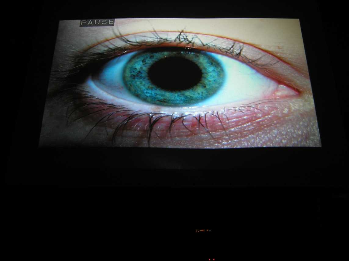

A kép mérete 250*140 cm. A felbontást pontosan nem tudom megmondani, mivel egy 17"-es, 1280*1024-es felbontású TFT-ből használok akkora részt, amekkorát egy írásvetítő fresnel le tud fedni. Ahogy számolgattam, kb. 800*450-as felbontásnak felel meg a vetített kép(16:9-es aránynak megfelelően), de ez másként esik egy monitorból kivágva, mint ha egy olyan, kis méretű LCD panelt, vetítenék át, aminek hasonló a felbontása. Dúrván 3m-ről van készítve a kép.
