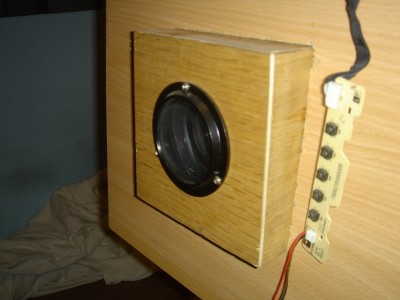

Ma ismét sikerült előre lépnem egy kicsit. Csináltam egy tesztvetítést. Nem mondom, hogy teljesen meg vagyok elégedve, de azért elkeseredve sem vagyok.
A főbb egységek összeállítva:
A vetített kép:

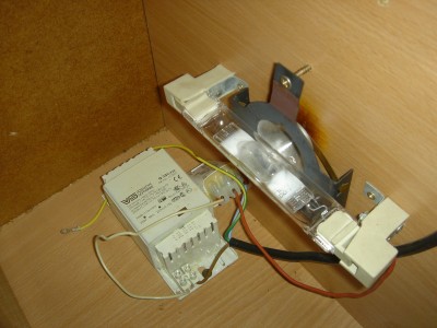

Állapotjelentés: villamosság összerakva; a menetes szálakra felfűzve, rögzítve minden. Talán ma már csinálok egy próbavetítést.
Egy jó tanács azoknak, akik ilyen menetes szálakra fűzik fel az elemeket, mint én: bármilyen hihetetlen a sima hatlapfejű csavaranyát könnyebb és gyorsabb felcsavarni, mint a szárnyas anyát. Tanácsos azt használni.

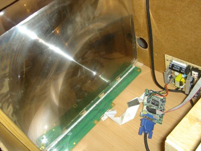

Az elmúlt hetekben sokat haladtam (az alapjaitól kezdtem újra az építést.)
Egyelőre így állok:
* a fresnel keretek készen vannak, a fresnel lencsék beszerelve, rögzítve,
* az LCD és triplet tartók is készen vannak, LCD beszerelve, az AG egyelőre rajta hagyva,
* izzó, izzó foglalat, "parabola tükör", kondenzor lencse összeszerelve,
* számítógép tápegység átbuherálva (kapcsolókkal kiegészítve).Nagyjából ennyi, egy kevés villamossági munka van hátra a jövő hétre. Ha minden jól megy, akkor a négynapos ünnep alatt össze tudom rakni és valamilyen (remélem éles

Szisztok! Kérésre itt van pár kép a projektoromról. Sajnos nem vagyok valami profi a fényképezésben, és a gép is már vagy 8 éves, de a lényeg a barkácsolós emberkéknek látszik. Főleg az alkatrészei miatt érték, a dobozt kérek mindenkit ez alapján kritizálni
/dl/upc/2011-10/26/201374_venvlxrvk2atr5a1_dsc07993.jpg
/dl/upc/2011-10/26/201374_ytgwaqfgfgv6s9sv_dsc07989.jpg
/dl/upc/2011-10/26/201374_bf5fo7er6qfphdoe_dsc07988.jpg
/dl/upc/2011-10/26/201374_jzv59mizynsbmkxj_dsc07987.jpg -
