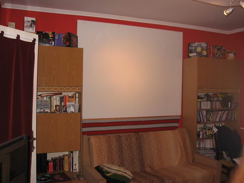

Tegnap sikerült egy fehér bútorlapot felszerelnem az ágyam felé, még a 4 centis fekete keret nincs rá felfestve, de ez csak napok kérdése. A vetítőmet éger mintázatú bútorlapból csináltam. Az élfóliát még nem kapta meg mindenhol, de az is meglesz. Jelenleg az egyik hangfal álványomra csináltam egy tarót, azon van a gép. Csak sajna pakolászni kell minden vetítés után. Bizom benne ha lesz másik lencsém (triplet) akkor kisebb képet vetít és hátrább rakhatom a falra felszerelve állandóra. A vetítőbe 2 ventilátor dolgozik, eleinte egyet raktam de kevés volt, az lcd túl melegedett.
Meg még egy problémám van ha az izzó felmelegszik üzemi hőfokra, kb 15 perc. A fojtó el kezd zúgni, egy picit zavaró. Az Izzó áramkörébe nincs kondenzátor, lehet hogy amiatt? -

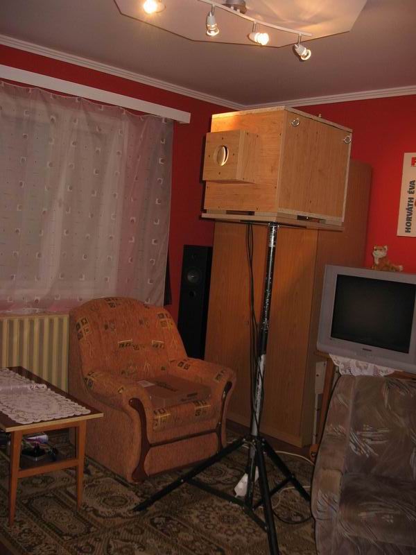

Jaja, 40x40x2-es zsz. Két végére egy-egy méretes anya hegesztve. A szekrény tetejére egy 300x100x10-es talplemezt raktam, hogy ne csavarodjon, és egy anya vastagságnyi menetes szár darabot is ráapplikáltam. Ezen forgatható az egész. Hatos kapupánttal akartam lefogatni, de egyelőre 3db 4x70-es, és pár darab 30 as bútorlap csavar van benne. Már rögzítettem a szekrényt a falhoz, de rögzítés nélkül is stabil.
A másik végén a kengyel 40x10-es, és 40x3-as laposvas, középen anyával hegesztve, és 10cm menetes szár, 3/4-es csővel díszítve. Ez is forgatható, és a doboz rögzítésénél dönthető is. A kábelek a zsz-ben futnak.Sötétben egyáltalán nem lehet normális képet készíteni, gép ócska hozzá. Ezeket is inkább a pda-val lőttem, egy fokkal ügyesebb.

Ez óriási! Jól látom, hogy az egy zártszelvény? Hogy készítetted ezt a szerkezetet? Gondolom jó nagy csavarok kellettek, hogy a falban maradjon.

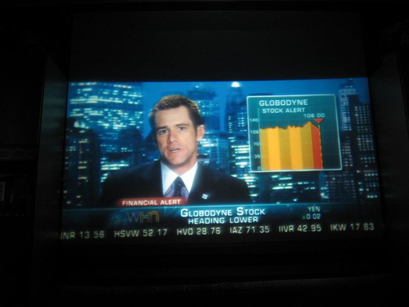

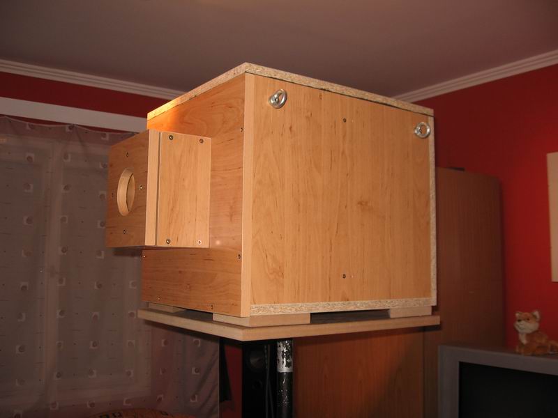

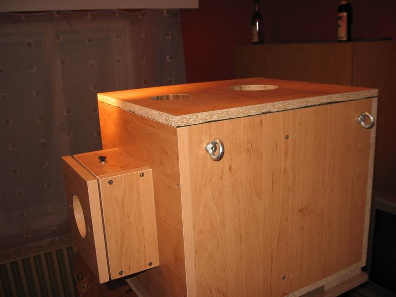

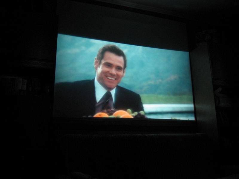

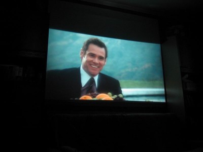

Miután az utolsó darabka is megérkezett, és minden méret meglett, végre véglegesre készíthettem a vetítő dobozát.
Épp csak felkerült a helyére, a ventilátorok környékén még akad némi takargatni való, és úgy látom, hosszabb árbócra is szükség lesz, pár helyen elég nagy még a torzítás.
Ha épp nincs rá szükség, simán befordítható a szekrény mögé a sarokba, de alatta is el lehet sétálgatni.És sötétben még mindig nem tudok normális képet készíteni.
16:9-es musical teljes képernyőn 230x130cm-es méretben. -

A vászon abszolút megérte a pénzt, bár nem sértődtem volna meg ha fele ennyibe kerül.

bzoley
storm07 #3001 üzenetére
Hát igen, ilyenkor nagy előny a galéria. A dobozról tudnál majd képet csinálni működés közben? Érdekelne mennyi fény szökik ki a rácsoknál, és egyéb helyeken.
Valamint, nem biztos, hogy jól látom, de az lcd körül nem megy át fény?
Amúgy remek munka, grat!
A vászon megérte az árát?FeW:
24"-os monitor előtt ülök, nem vagyok biztos benne, hogy érdemes lenne ekkora monitorból vetítőt építeni. Már egy 15-17"-os is szinte túl nagy képet produkál, a külső méretekről nem is beszélve.
Lehet kisebb méretben is fullHD monitort kapni, igaz nem a legolcsóbbak.
A tévé meg nálam része a vetítőnek, vga kimenetes külső box. -
Songo
Először is Boldog új évet mindenkinek.
Teljesen véletlenül akadtam rá erre a topicra de nagyon örülök
néhány éve engem is foglalkozttott ez a téma de nemgondoltam hogy mostanára ennyire kiteljesedett hobbi ipar lett belőle.
Storm le a a kalappal pazar a blog élvezet nézegetni. (végig még nem ovlastam de rajta vagyok)
Annyit had kérdezzek meg, hogy kb mi pénzből lehet egy ilyen szerekezetet összebarkácsolni?
Illetve azok akik már tesztfázisig eljutottak valakit tudnék MSN-en zaklatni a kérdéseimmel?Van aki esteleg próbálkozott már nagyobb monitorral is? 22-24" HDMI bemenetes (esetleg tv tuneres) megodlással?
Engem is ez a dobozos megoldás izgat jobban az irásvetitős sem rossz de ez profibb.
előre is köszi a választ
