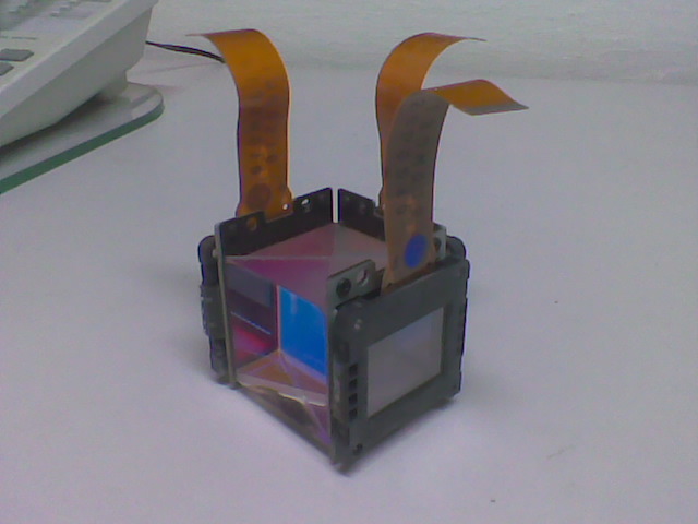

Sziasztok! Kezdő vagyok a projektor témakörben, de talán tudtok tippet adni a probléma költséghatékony megoldására, amit előre is köszönök!
Anyám kapott külföldről egy használt Sony KL-50W2 projektoros tévét, amiben kiégett a lámpa. Kiderült, van hozzá tartalék is, viszont a csere apropóján takarításra adtam a fejem, amúgy is már sárgás elszíneződés látszott a képén. Az egyik (konkrétan balra lévő, a lámpától a legtávolabbi) polárszűrő eléggé elszíneződött, meg az előtte lévő üveg(/műanyag?)lap fóliája is felhólyagosodott. (Ilyen csak ennél van, a másik 2 db csak egyrétegű, de nem nem is sérült.)
Ilyen szűrőlapkákat lehet valahol szerezni?

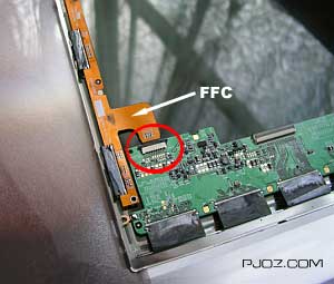

Egy kis segítség azoknak, akik azért nem mertek belevágni a diy projektor készítésbe, mert FFC-problémáik voltak a monitorral, vagyis nem tudták hátrahajtani a panel mögötti nyákot és kábeleket.
Nekem egy 15 colos monitornál az FFC-kábelem 20 eres. Sikerült megoldást találnom, hogy hogy tudnám meghosszabbítani ezt a kábelt.
Elektronikai szaküzletből szereztem egy 20 eres 0.5mm-es raszteres FFC-csatlakozót. Ill. volt itthon egy halott asztali dvdlejátszóm, amiből sikerült 24 eres 20 cm-es szalagkábelt szereznem.
Az alapötlet az volt, hogy összeforrasztok 2 csatlakozót, és ezzel kész a hosszabbító. Aztán rájöttem, hogy felesleges, mert egy csatlakozóba is bele lehet dugni a két kábelt és kész vagyok. Jelen esetben a csatlakozónak csak annyi a szerepe, hogy összeszorítja a kábeleket. -

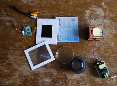

Kedvet kaptam egy kisebb méretű darabhoz(3,5" lcd, 50w led stb), egyelőre egy pofás bortartó fadobozom van hozzá
, az LCD döntés előtt, vagy 640x480 25$, vagy egy iphone 4 refurbished kijelző a duplájáért. Az utóbbi főleg a vezérlő miatt kérdéses, a 640x-hez van készen.
Viszont.
A diy fórumokat végignézve szembesültem azzal, hogy a régi analóg SLR optikákon senki sem gondolkodik, ami alapból persze nem alkalmas, hiszen a befogott kisfilmes képkocka használhatatlan (az egymással szembeforgatott két optika túl nagy, túl drága és túl nagy a fényerő veszteség). De egy az optikához való közgyűrűvel és egy optikus által belefaragott meniscus lencsével ez elvileg korrigálható. Az optikus szerint is, csak pontosan ki kell számolni a lencse méretezését, a lencse 2-3 ezer ft-ból megáll.
Előnyök (ha sikerül): minimális a fényerő veszteség, és pár ezer ft-ból kis szerencsével akár zoom optikát is össze lehetne rakni. Egy m42-es foglalatot a projektor dobozára erősítve pedig akár cserélhető optikás is lehet a rendszer.
Az eddigi számításaim szerint ha sikerül, akkor egy 70-200mm zoomobjektív pl tökéletes lenne a 3,5"-os lcd-hez. Ilyet (főleg ha találsz egy blendehibás darabot, olcsón meg lehet úszni.)Vélemények?

A ledes fényhez ez ilyet is kell rendelni: [link]
Enélkül az 50w-os led gyakorlatilag át sem világítja a panelt. A napokban rendeltem meg, még vagy 20 nap mire megérkezik. De ha megjön, akkor kész is leszek a cuccal. Legalább olyan jónak kell lennie, mint az allinboxos usernek.

r0leee
hgabor82 #3932 üzenetére
Ha sikerült felsértenem a polarizációs réteget, az gáz?
Konkrétan 3 réteg van a tft-n. Az egyik oldalon van egy vékony réteg, az viszonylag könnyen lejött.
A másik oldalon viszont 2 réteg van, amit először nem láttam, hogy az 2. Elkezdtem felszedni, és úgy 1cm-nél rájöttem, hogy ez így túl vastag. Akkor jöttem rá, hogy csak a réteg egyik, vékonyabbik felső rétegét kell leszedni.
Ilyenkor mi a teendő? Hibás lesz a kép sarka? Ha leszedem a vastag (azthiszem azt hívják polarizációs rétegnek), réteget is, akkor lesz egyáltalán képem? Ha igen, akkor mi lesz vele a gond? -

r0leee
Köszi a tanácsot. Közben kikísérleteztem, hogy a tft panel helyett egy átlátszó fóliára írtam egy kis szöveget, és azt tettem a tft helyére, és így szépen megjelent a falon a szöveg.
Tehát a távolságok mostmár rendben vannak. A tft-vel pedig az antiglare réteg a probléma, mert gyakorlatilag 0 fényt enged át.
Most a köv. leírás alapján áztatom az AG-réteget, már csak órák kérdése: [link] Remélem szép lesz, ha sikerül leszedni.
A kijelző pedig valóban 640x480, ugyanilyen van nekem: [link]
Csak RCA bemenete van, egyelőre elég is lesz. Vettem egy ilyen kábelt is még korábban: [link] Ezt még nem próbáltam ki, de ezzel remélhetőleg sikerül pc-re kötni a kijelzőt. Ha mégsem, az sem gond, egyelőre elég lesz a dvd-lejátszó. -

r0leee
Már régóta olvasom ezt a témát, de most először szólok hozzá. Közel fél éve jött az ötlet, hogy házimozit csináljak. Akkor vettem egy használt írásvetítőt, egy használt tft-t és egy ikeás tupplur rolót. Máig is szépen működik a rendszer
, de most szeretnék egy szép kis projektort készíteni egy 3,5"-os 640x480-as tft-ből, 50w-os ledből, fresnelből és kondenzátor+triplet lencsékből. Az alkatrészek már megvannak, a minap érkeztek meg. Már csak az összeállítás van hátra, de itt most elakadtam és szeretnék segítséget kérni.
A képek látszanak az alkatrészek. A fresnel, a led+driver és a 3,5"-os kijelző ebayről rendelt cucc, a led hűtéséhez egy mezei cpu-hűtőt használok. A lencséket pedig az írásvetítőből szedtem ki ideglenesen.
A problémám, hogy sehogy sem akar kép megjelenni a falon. Ezek a lencsék nem megfelelőek a projekthez? Ha igen, akkor mit csinálok rosszul? (Ha minden igaz, akkor úgy 20-30 cm körül van a fókusztávolságuk ezeknek a lencséknek.) Az elrendezés a szokásos: led, kondenzátor lencse, fresnel, lcd, fresnel, triplet.
Milyen távolságokra kell helyeznem egymástól az alkatrészeket? -

hgabor82
Sziasztok fórum társak! Volna néhány gyári proji alkatrészem eladó. Van egy komplett 3 LCD-s képernyőmodul prizmával együtt, egy táp beépített gyújtóval és fojtóval fémhalogén izzókhoz, egy alaplap a képernyőmodul vezérléséhez, valamint ugyanennek a projektornak egy másik panelje, ami a VGA portokat és a hangkimeneteket vezérli. Színszűrők, UV szűrők, féligáteresztő tükrők, és felülfoncsorozott tükrök. Valamint lencsék (kondenzátor). Az alkatrészek Egy JVC LX D500-as projektorból valók, teljesen kompatibilis az EPSON PowerLite szériával. A képernyőmodul 800x600-as felbontású és natív 1024x768 (ez más típusokba is jó). Akár egyben, akár egyenként is eladóak, vagy elcserélhetők 1,8"-os, vagy 2,5"-os kis TV-re/monitorra.
