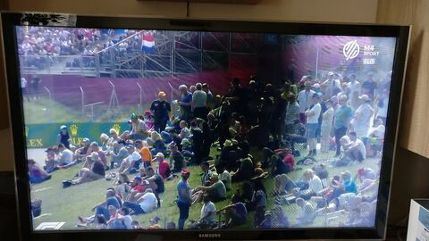

dezka
Sziasztok! A tévém képe pár hónap használat után így néz ki:
Homogén szürke színnél vízszintes sávok jelentek meg. Szerintetek érdemes ezzel a Sonyhoz fordulni, vagy elhajtanak? A tévé egy 49XF7596, Telekomos szerződéssel...
Hozzáteszem, nem az egyenetlen fényerő zavar, hanem a vízszintes csíkok... Eleinte nem voltak. Most már normál adásnál is látszik, de csak szürke színeknél szembetűnő...
Előre is köszi a segítségeteket!

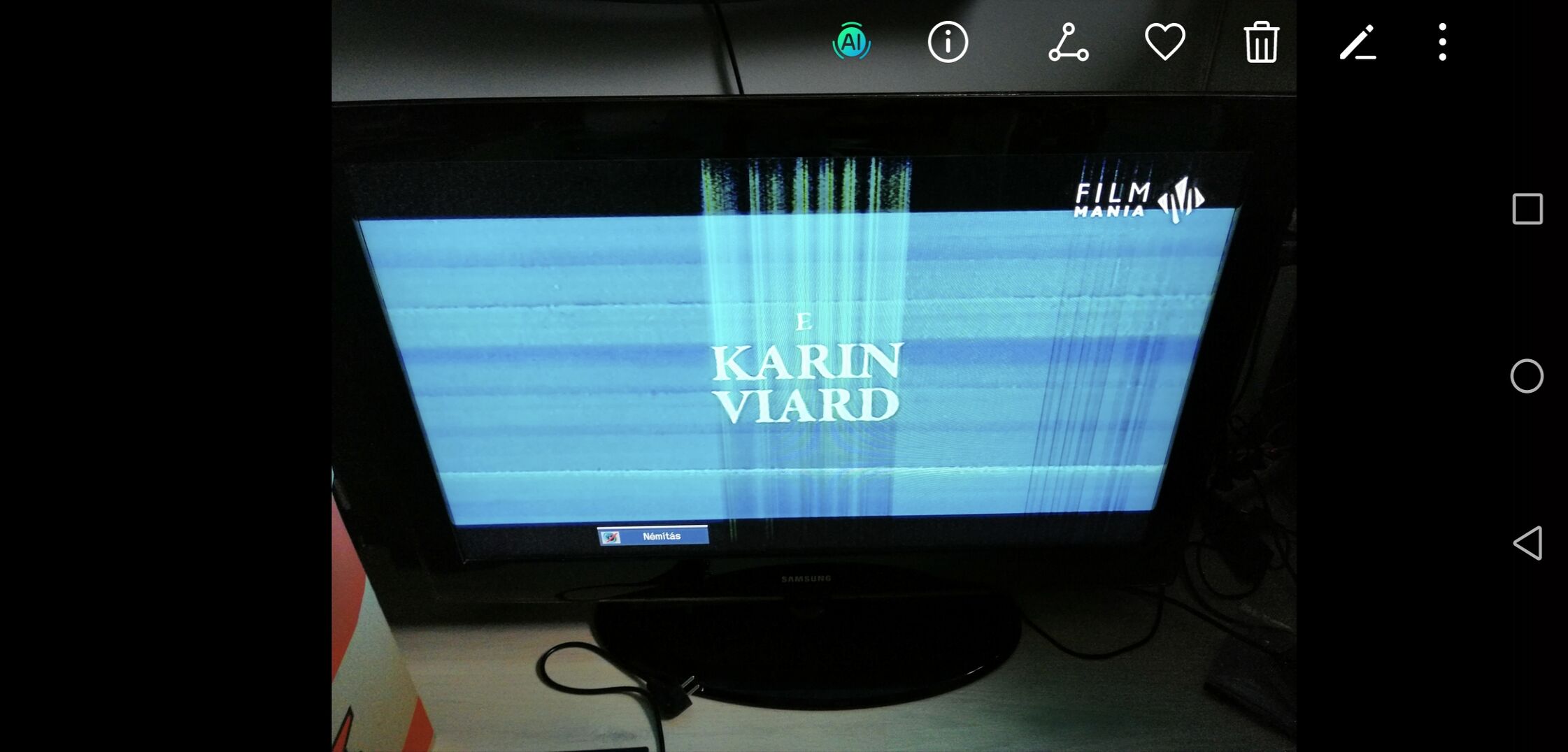

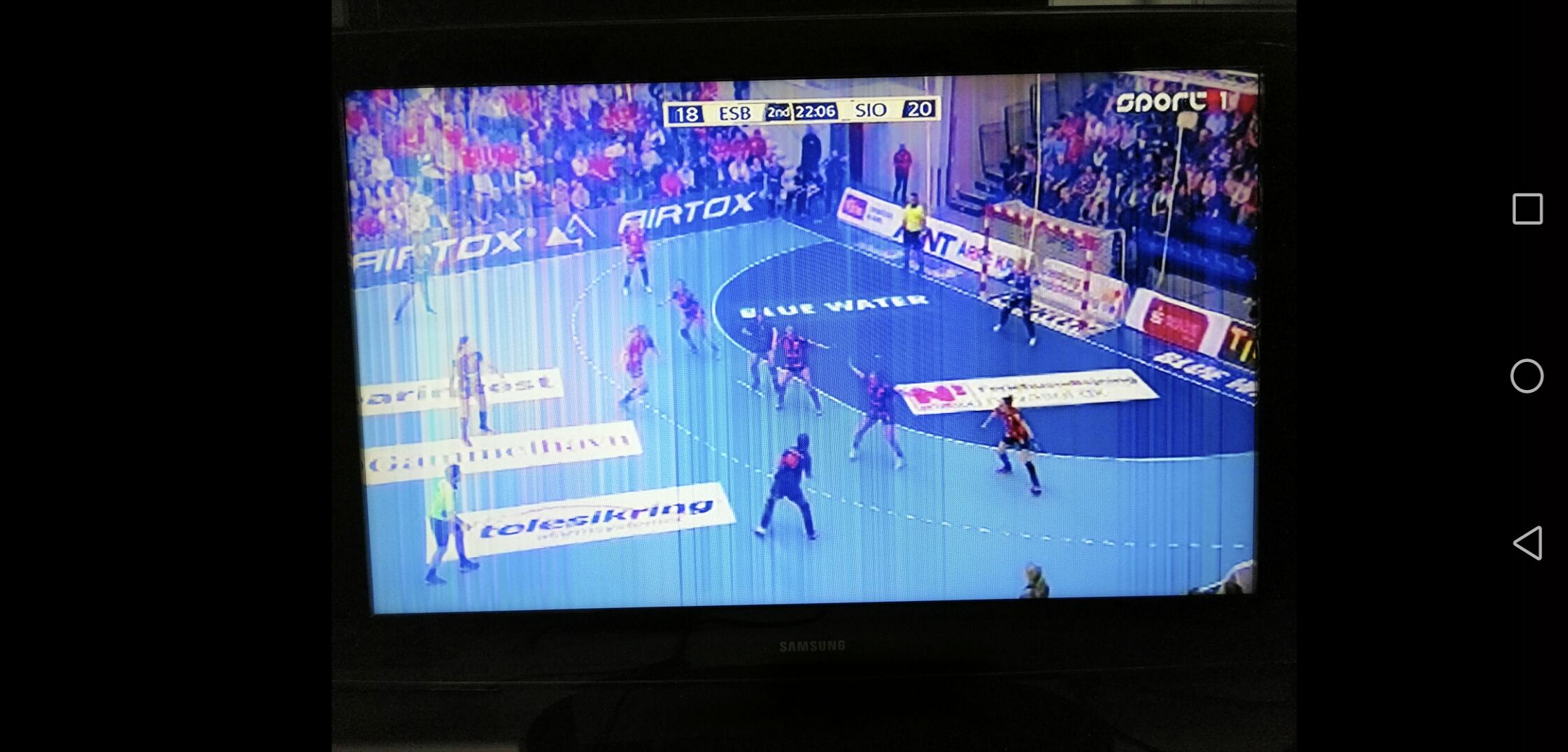

bendeguz1981
Sziasztok küzdök egy lg42le5700 lcd-vel kijelző cserés volt addig minden jól ment míg a service menüben be nem állítottam a kijelző típust egy ki-be kapcsolás és semmi kép nincs még háttér sem.kérdésem lehet ezen valami resetet csinálni hogy vissza álljon az eredeti beállítás.

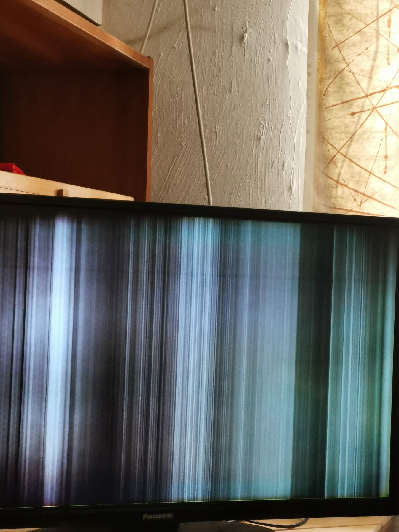

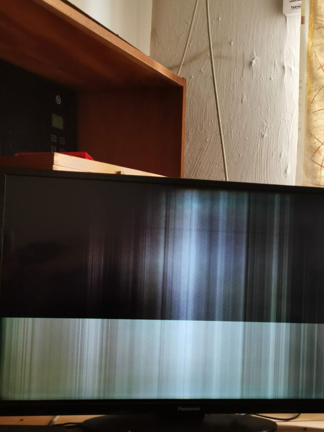

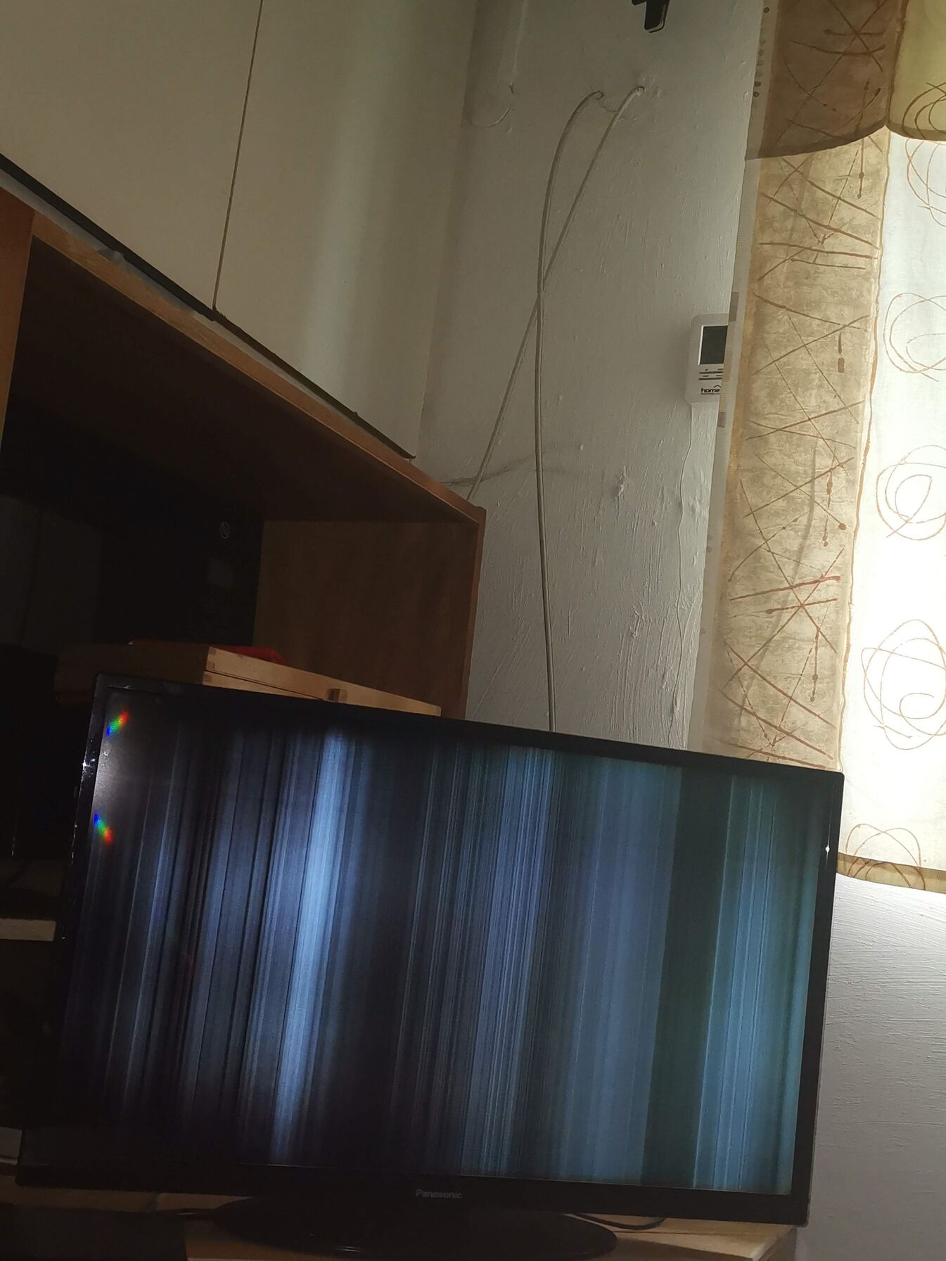

Sziasztok, tegnapelőtt vettem aprón egy Panasonic TX-32CW304 TV-t, 2 napig ment azóta csak hang van, kép nincs. Van ötlete valakinek, hogy mi lehet az oka? Mármint 2 este, ma már nem.
Bekapcsolásonként más és más a csíkminta, hang van hdmi-n és a beépített műholdvevőn is.
Az eladó azt mondta, hibátlan a készülék; lehet hogy át lettem verve? -

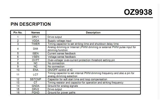

Panasz- Hisense TLM46V66PK LCD TV néhány másodperc alatt a kijelző kikapcsolásávalAmikor az LCD TV-t bekapcsolja, 1 másodperc múlva a kijelző kikapcsol. A TV hangja azonban normális volt, kivéve csak a kijelzőt. Az invertertábla tápfeszültsége jó volt, és az inverter bekapcsolt jelje is volt a főlapról. Ez azt jelenti, hogy a probléma az invertertáblán vagy a CCFL lámpákon volt. Az invertertábla összes gyanús alkotóelemének mérése után úgy tűnik, hogy minden alkatrész jó volt. Mivel jelenleg nincs a CCFL lámpa tesztelője, egy speciális módszert alkalmaztam a CCFL lámpák tesztelésére annak ellenőrzésére, hogy működnek-e vagy sem.
Óvatosnak kell lennie ezzel a módszerrel, mert ez károsíthatja az invertertábla alkatrészeit. Ezt a módszert „Áthidaló inverter védelemnek” nevezik, mert lehetővé tenné, hogy a frekvenciaváltó fedéllel folytassa a magas feszültséget a CCFL lámpák számára. Más szóval, ez a módszer lehetővé teszi, hogy tudd, ha a CCFL lámpák vagy az invertertábla problémái miatt az LCD TV egy másodperc múlva leállt. További vizsgálat Megállapítottam, hogy ez az LCD TV OZ9938 IC-t használ inverter IC-ként. Ha az alábbi ábra 3-as pontjára hivatkozik, akkor a tű jelölése „Időzítő” volt, és a leírás „időzítő kondenzátorként a feltűnő idő és a leállítási késleltetési idő beállításához”. Ez azt jelenti, hogy a külső kondenzátor döntést hoz a CCFL lámpák időzítésének bekapcsolásáról. Ha a feszültség értéke elérte a beállítási feszültségüket, és a lámpák még mindig nem indulnak be,[kép]
Most, amikor az OZ9938 IC 3-as gombját a földre rövidíti, ideiglenesen megszakítja a háttérvilágítási rendszer kikapcsolási védelmi funkcióját, és az LCD TV-t jó kijelzővel be lehet kapcsolni anélkül, hogy leállnának. Nézze meg a képernyőt, hogy lássa, hogy vannak-e fekete / sötét sávok, és győződjön meg róla, hogy a fényerő minden szögben van. Ha a kijelző és a fényerő jó, akkor ez azt jelenti, hogy a háttérvilágítás jól működik, és a probléma az invertertáblán található. Ha sötét / fekete területet láthat, akkor ez azt jelenti, hogy az egyik LCD háttérvilágítás problémája van. Ne kapcsolja be az LCD TV-t túl hosszú ideig biztonsági okokból.
Mivel az invertertábla összes összetevőjét jónak találtam, hogy újra bekapcsoljam az LCD TV-t, és kb. 3 percig fussam (az OZ9938 IC 3-as érintkezőjének földelés után). 3 perc múlva kikapcsoltam az LCVD TV-t, és gyorsan megérintettem a 7 HV transzformátort, és az ujjammal éreztem a hőmérsékletet. Találtam, hogy az egyik 7 HV transzformátor hőmérséklete meglehetősen meleg volt. A gyanús transzformátor T914 volt, és a tekercselés rövidebb volt, amikor a terhelés alatt a túláramvédelem (CCFL Lamps Current Balancing Circuit) megakadályozza a háttérvilágítás leállítását.

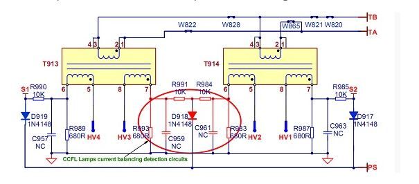

Kérjük, olvassa el az alábbi képet a CCFL lámpák aktuális kiegyensúlyozó áramköréről:A T914-es új HV transzformátorral történő cseréje után az LCD TV tökéletesen működött. Az LCD TV-t több mint 30 percig tesztelték, és megállapította, hogy a T914 hőmérséklete ismét normális. Remélem, ez a tipp segít.

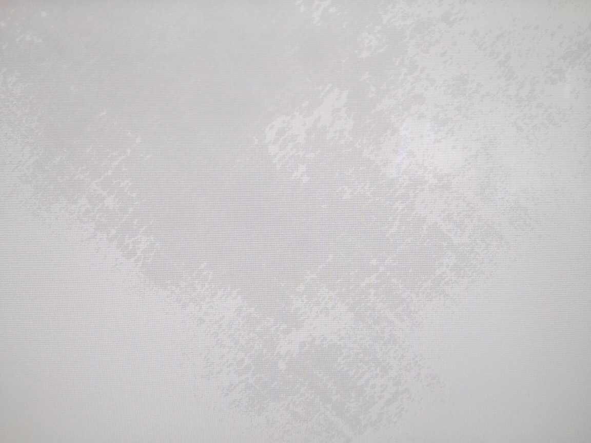

Pana 42pv80 plazmán ilyen folt kezdett el terjedni, mintha az üveg mögött koszolódna. Nem tudjátok, mi lehet?
