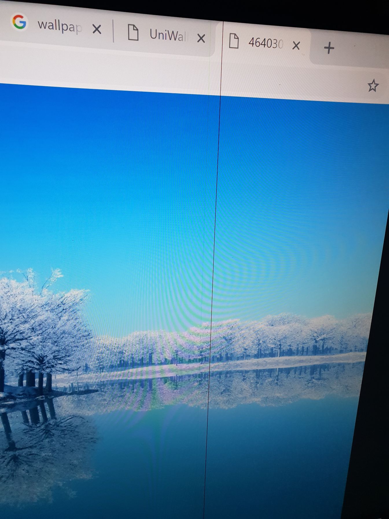

Van itt egy Samsung LE40A536T1FXXH tévé, ami az itt látható képhibát produkálja. A videó elég jól visszaadja, ami szabad szemmel látható. A színek kábé invertáltak, de azért nem teljesen, például a bőrszín világos marad így is, de az ég kékje magentaszerűvé válik, és a sötét-világos is úgy tűnik, hogy felcserélődik. De van egy erős fehér ködszerű fátyol is a képen, ami lenyomja a kontrasztot. Bekapcsoláskor ez utóbbi hatás nem olyan erős, de pár másodperc múlva felerősödik, és beáll a fent látható állapot.Amit eddig csináltam:
- átnéztem a beállításokat, nem találtam semmi kirívót, de játszottam kicsit az értékekkel
- visszaállítottam mindent a gyári beállításokra a menüből
- előbányásztam a szervizmenüt, átnéztem a beállításokat, játszottam az értékekkel, visszaállítottam a gyári értékeket itt is, többször is
- többször ki-bekapcsoltam
- többször áramtalanítottam, vártam, visszadugtam
- leszedtem a hátlapot, megmozgattam az összes csatlakozót, a panelhez menő vezetékeket kihúztam-bedugtamÉs nem változott semmi. A szervizmenüben kerestem a DDR beállítást, mert ezt javasolta valaki az interneten, de nem lehet állítani rajta. Egyébként "Samsung"-ra van állítva.
Mit lehet még tenni? Meg lehet valahogy menteni? Van már helyette másik egyébként, de mégis. Ha nem lehet megmenteni, akkor lehet belőle valahogy pénzt csinálni, vagy ki kell dobni? Ha utóbbi, akkor bármelyik tévét forgalmazó üzletben le lehet adni?

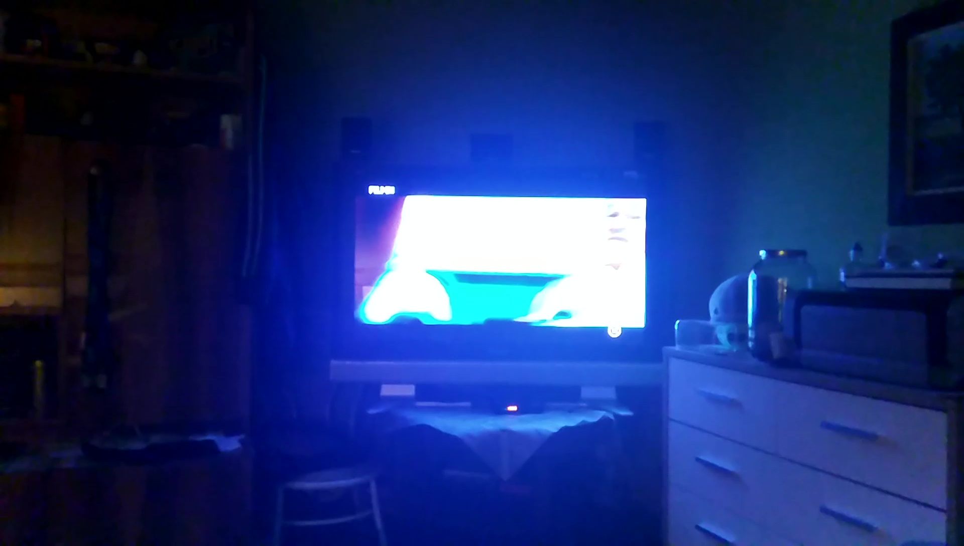

Adott egy okos TV ami bekapcsoláskor fel-felvillan majd kis szünettel újra feldobálja a képet de többnyire fekete a kép.

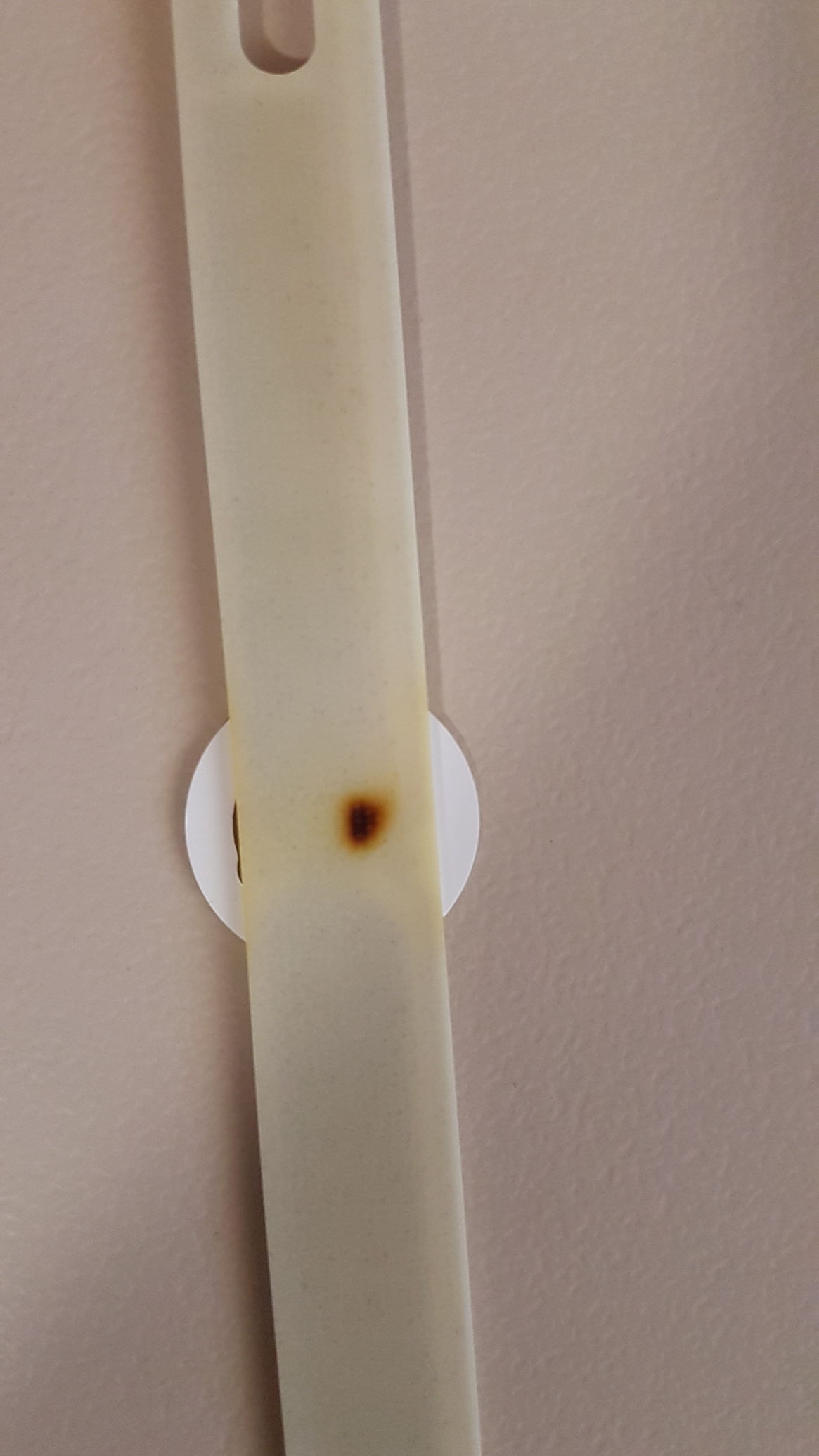

Nos, a készülék hibáját sikerült diagnosztizálnom, igyekszem segíteni másnak is, elmondom nálam hogyan zajlott le az egész:
A készülék az alábbi módon villogott: Dropbox Link
Szétszedtem, lássuk mi van vele.
Az egész burkolat belülről fekete korommal szennyezett, mintha felrobbant volna a TV.
Gondoltam javíthatatlan.
Nézem az alaplapot, meg van égve a NYÁK lap széle. Jó, kuka.
Veszek másikat. Megjött, nem működik. Ugyan az a hibajelenség. Elcseréltem a lapot a másik alaplap új példányára, mint ami megtalálható a készülékben. Azt is kicseréltem, semmi.
Ekkor írtam ide.
Javíthatatlanság mérgében nekiálltam ripityára bontani.
Végül eljutottam a háttérvilágításig és akkor rákötöttem az elektronikára, és akkor láttam hogy 5 LED sorból 2 nem ég és azért van az egész gebasz. Amint ismét teljes az áramkör, működni fog a készülék.
A pótlása már folyamatban van a LED-eknek. -

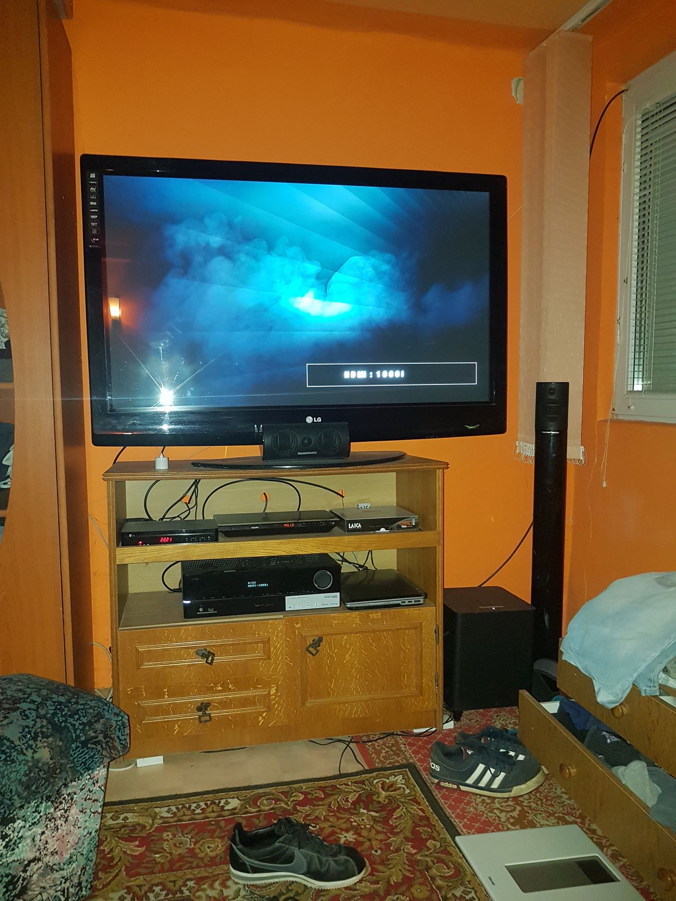

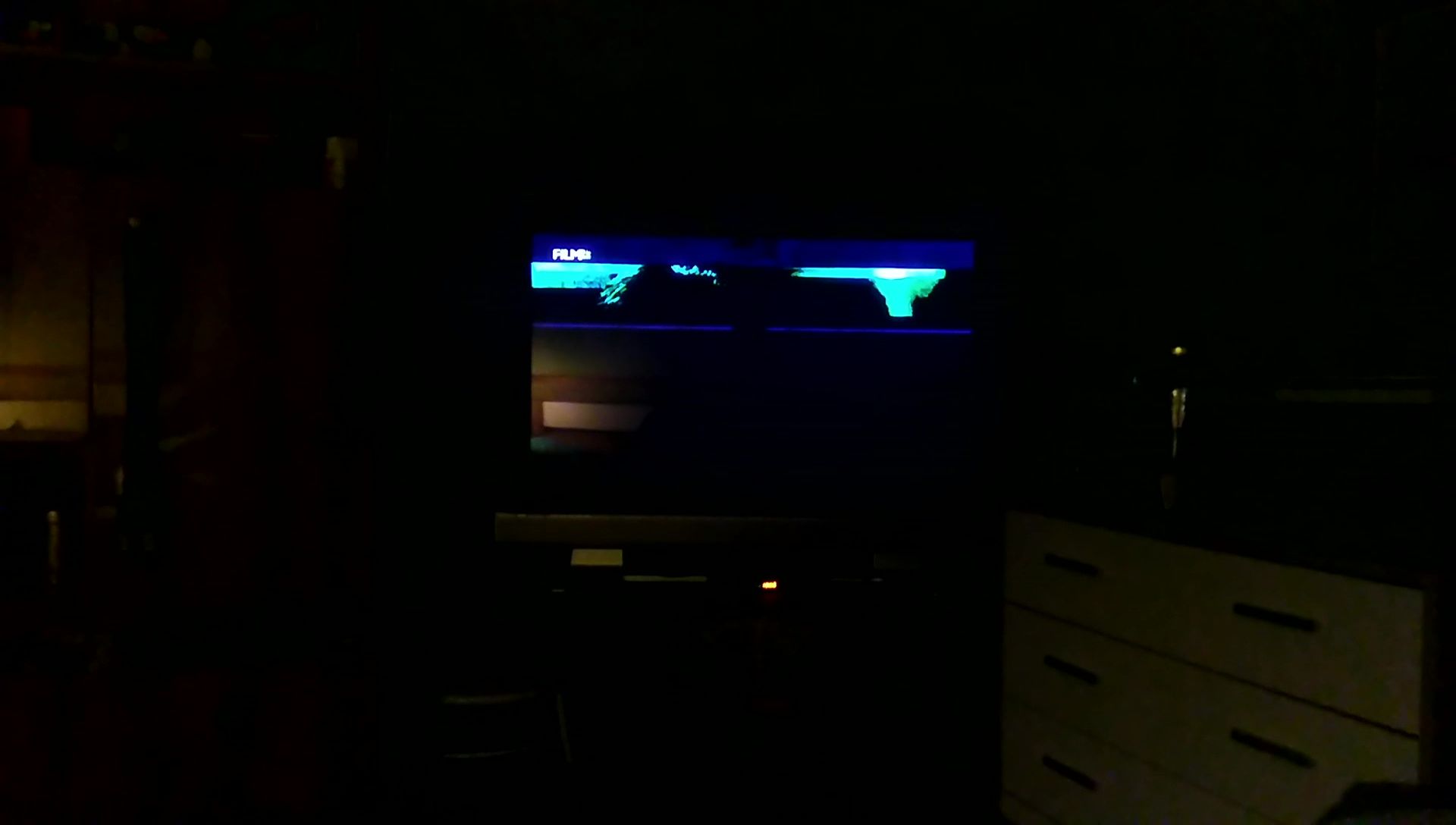

A problémám az lenne, hogy a LG 50PG200R típusú plazma tv-men nem jön be a kép. Filmet szerettem volna, nézni az előbb, és addig nem is volt probléma, amíg meg nem nyomtam a play gombot. Elsötétült a kép, és semmi. Utána átváltottam, a beltéri egységre ott sincs se kép se hang, csak maga a tv menüjét tudom előhozni, illetve tudom melyik csatornán vagyok. Míg blu-rayen látom a lógót bekapcsolás után és utána elsötétül a kép. Szóval most már maga a menüig se jutok el. Képeket csatolom hozzá, mit látok vagy épp nem látok. Az egyik a beltérinél fekete kép
A másik kettő, a blu-ray lejátszónál, az elején a bekapcsolásnál:
A blu-ray lejátszó az erősítő egyik bemenetére van bedugva, és az erősítő kimenete a tv-be. Míg a beltéri egység, pedig közvetlenül a tv-be van dugva, mindkettőnél hdmi kábel van használva. Nem írja egyiknél sem, hogy nincs jel.
Mi lehet a baja? Válaszaitokat, előre is köszönöm!

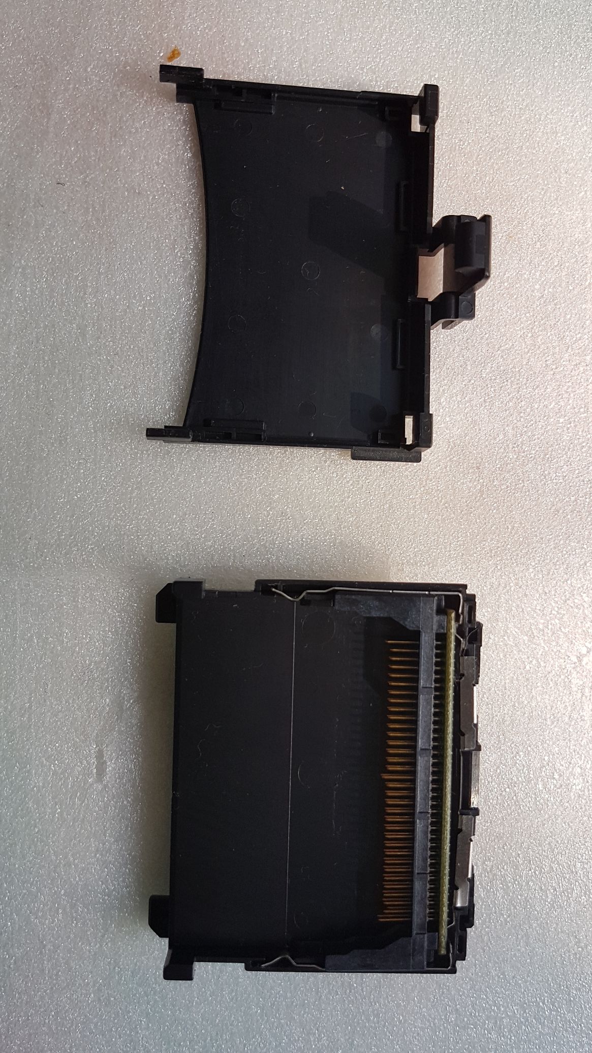

Sziasztok, segítséget kérnék egy 'érdekes hibá'-val kapcsolatban.
CI+modul adapterről van szó.
Vettem tavaly decemberben Samsung UE75H6400-as TV, már a 4. CI modul adaptert raktam bele, egyszerűen, mintha nem lenne benne digi modul,és kártya, menüje is szürke lesz. Veszek jófogáson 2-3 ezer Ft-ért,és minden ok.
Amit kiveszek , berakom a másik tv-be,SamuUE46F6500-ba, ott sem jó, de ebben kifogástalanul működő a 75"-ban is azonnal jó.
Megnéztem, nincs, ami tönkremehetne benne, tv szerelő is csodálkozik, kontakt sprayvel megtisztítva, forrasztások nagyító alatt is rendben.
Tehát maga a modulban mi romolhat el, és mi tud tönkremenni benne.. 2-3 havonta ?
kép
kép
kép
kép
kép
képMi romolhat el?Persze én is tv alaplapra gyanakodtam, de akkor ujjal,vagy a másik tv-ben lévővel miért ok??
Köszi a tippeket[ Szerkesztve ]
vohanyi
válasz vohanyi #9398 üzenetére
axlrose32-al egyeztetve, hatalmas köszönet korrektség,. segítőkészségéért !!, - val.szeg hő hatására a forrasztások korrodáltak,magyarul, szarul forrasztották, és eddig birta. TV falon volt,és nagysága miatt azért kapott meleget... Holnap átforrasztom őket, 2 db. uj már uton van hozzám,TV-t lábaira raktuk egyelőre.. Mivel digis vagyok,csak kódolt csatornákhoz kell kártya. Még egyszer köszönet, de lagalább újat mutattam Neked is
