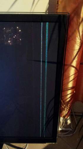

Helló!
Van egy Samsung LCD TV-m és a jobb oldalon megjelent egy függőleges csík ami olykor zöld majd kék, de sárga is szokott lenni.
Egy idő után eltűnik...Mi lehet a baja? Talán valami vezérlés hiba? Találkozott már valaki ilyennel?

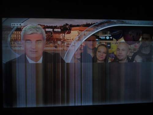

Az alábbi porblémám: adott egy LG RZ42PX11-es készülék, amely csatornaváltáskor kék-zöld-piros pöttyök jelenít meg, illetve képmozgásnál is. Érdemes e javíttatni szerintetek és kb. mennyibe fájhat? Köszii

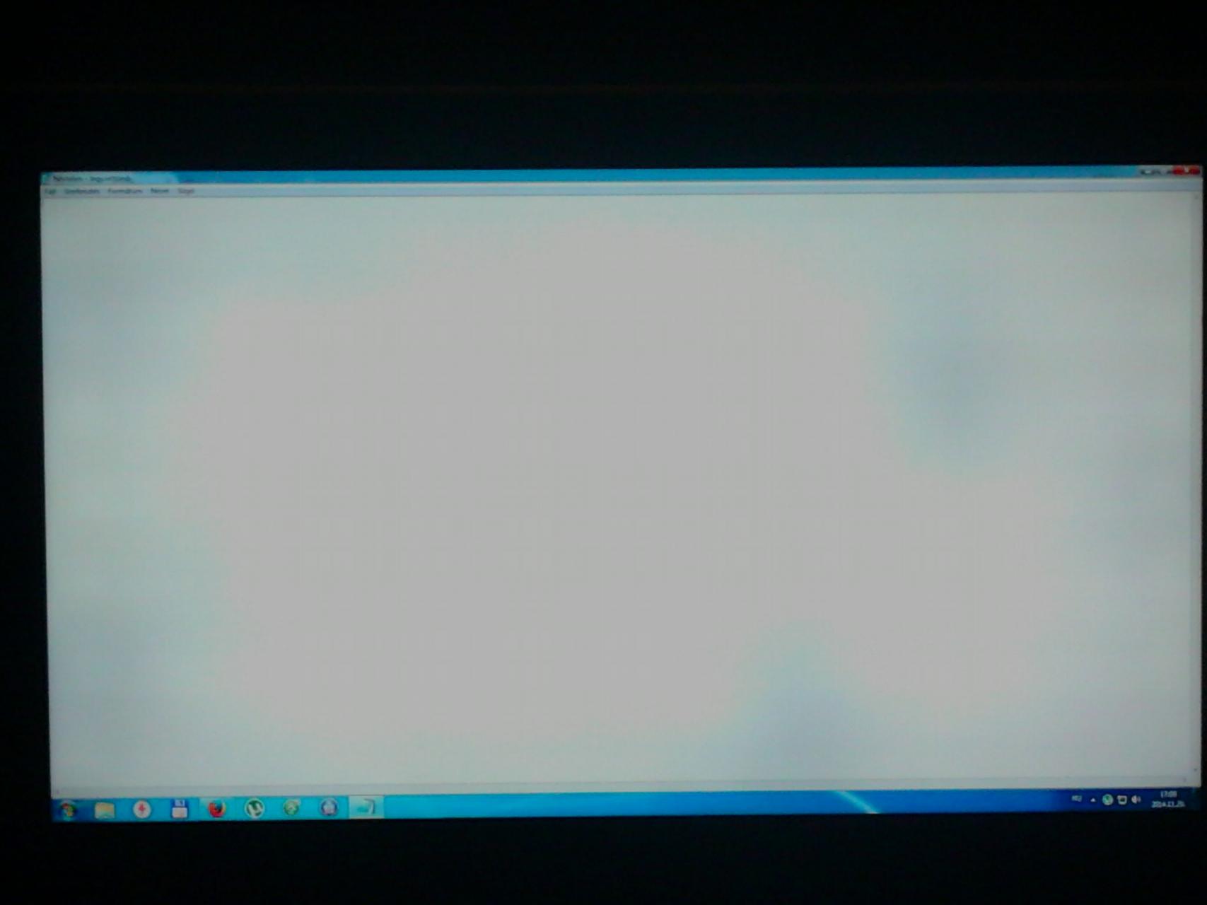

A következő lenne a problémám: Van egy Samsung ue40f6100 típusú készülékem, ami körülbelül egy hónapja esett át garanciális javítás keretében egy kijelzőcserén. Jelenleg pedig azt tapasztalom, hogy mikor világos képet jelenítek meg, akkor olyan, mintha foltos lenne a kép. Leginkább fehér alapon észrevehető:
A kérdésem arra irányulna, hogy ezzel a problémával így jogosan fordulnék a márkaszervizhez? Nem fognak elhajtani, hogy egy hónapja csinálták meg a TV-met és ne kukacoskodjak ilyenekkel? -

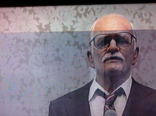

Ilyen hibát kezdett produkálni ma az öregecske, de szeretett Samu LCD TV
Ez nem pont az ő hibája, a netről van a kép, de majdnem tökéletesen ez a hiba. Nálam a felső 1/3 kép tökéletes, az alja rossz így.
Javítható még, és megéri e?
