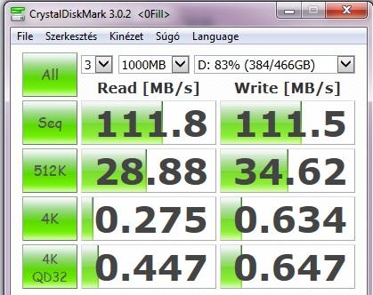

Noname USB 2.0 rack kék színű
Gyors beszámoló.fotó1
fotó2
fotó2
fotó4
fotó5
fotó6CrystalDiskMark USB 2.0 portban (Seagate ST500LM012 majdnem tele vinyóval):
CrystalDiskMark USB 3.0 portban (Seagate ST500LM012 majdnem tele vinyóval):
Kommmentek:
- Vezérlőchip Initio INIC-1618L
- VID: 13FD, PID: 0840
- HDD Sentinel támogatja.
- Két fedlap fém
- Keret műanyag, eléggé sorjás sok helyen, de csak olyan helyeken, ahol nem zavar semmit.
- A vinyó csavarozható, de csavart nem adtak hozzá.
- Kettőből az egyik selejtes, nem ismeri föl a Win!Összességében működik, de a selejtesség sokat ront a megítélésen. Ráadásul nem is értem minek rendeltem ebből. Másfél éve ugyanilyet már teszteltem (fekete színben), annak itt a beszámolója. Gondoltam, médialejátszásra jó lesz ez, de már megbántam, hogy ezt rendeltem. Egy USB3-as rack alig kerül többe, és az legalább hosszabb távon másra is használható. A másfél éves tesztben egy 7200 RPM-es HDD-t nem tudott meghajtani sem. Szóval érdemes USB3-ast venni.

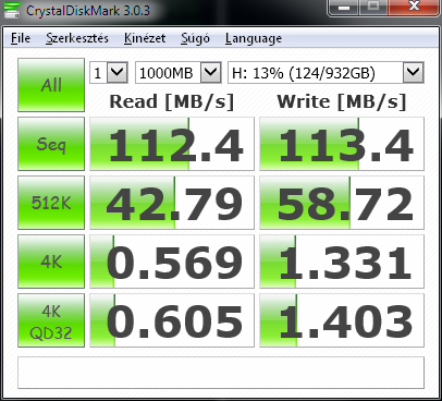

LC-25U3W-Elektra - USB 3.0
Ma megvettem, 1053-as chip van rajta, sebességgel nincs baj, hozza a vinyó maximumát nagy fájloknál
Ha leválasztom (jobb gomb kiadás, kábel marad gépben és HDDben) akkor leáll a vinyó is benne.
Első ránézésre nem rossz, bár jobb lenne matt fehér a lakk fehér műanyag helyett, de ez van, lehet elviszem homokkal lefújom.
Ami kicsit bosszant, van hozzá szép kábel ami fekete (direkt fehér házat vettem), valamint hogy csontra be van dugva a mini-b USB, és mégis a műanyag és a ház között van jó 3mm, szóval nem lehet bedugni teljesen, túl hosszú a csatlakozó.Valamint a fehér műanyag áttetszik, azaz kénytelen voltam A4-es fehér lapból berakni 2x2 réteget alulra felülre, hogy fehér legyen teljesen, mert alapból majdnem elolvasható a WD felirat is a vinyón
de így legalább masszívabb is lett.
Röviden ennyi pénzért ez jó, de kirúgnám az utcára aki felelt érte
De cserébe gyors, és egy pár perc foglalkozással tökéletes, bár egy fehér kábelt kell hozzá szereznem azért, és azzal tényleg tökéletes lesz. -

Az energia beállításoknál az lehetett a baj, hogy a kiegyensúlyozottra volt állítva és egyből alatta írja is, hogy ez az opció automatikusan szabályozza a beállításokat, ezért állítgatta el a gép.
Átnyomtam energiatakarékos sémára és belőttem az én értékeimet, de így is levágja üresjáratban a hdd-t...Sebesség:
Épp most futtattam le a CDM-ot és meglepő módon majdnem az első mérési eredményhez közeli értékek születtek! Eddig mindig rosszabb volt.

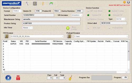

Amit felül ír 55AA-t, az csak a leendő érték, amit a tool bele akarna tolni.
A lenti felsorolásbeli számít, a tied 5136 PID-es, ami 1053 esetén szokványos. Ezt sajnos még nem sikerült senkinek sem frissíteni (nem a 1053-at, hanem az 5136 PID-est).A firmware verziód 110922.11.00.00.
Mondjuk a "Firmware ASM1051 [120919_11_00_00.bin" verziót innen meg lehetne esetleg próbálni, de az 5136 PID miatt valszeg nem fog sikerülni. Azért próbáld meg, baja nem lesz. -

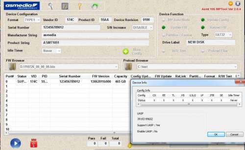

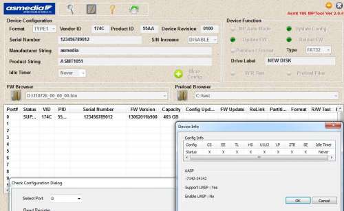

"A rackek elmennek alvó módba, és ha eltávolítom az eszközt a Win alatt, akkor automatikusan leállítja a HDD-t."
És az alábbi mit ír ki?
MP Tool -> Check Config -> Device Info
Az X a kikapcsolt állapotot jelenti, az O a bekapcsolt állapotot.
Az Idle Timer értelemszerűen.A rövidítések:
CS = Customized String
EE = Eup Enabled
TL = Two LEDs
HS = HDD Standby
U1U2 = nem tudom
LP = Low Power Mode
2TB = 2TB
SE = Slow Enumeration -
