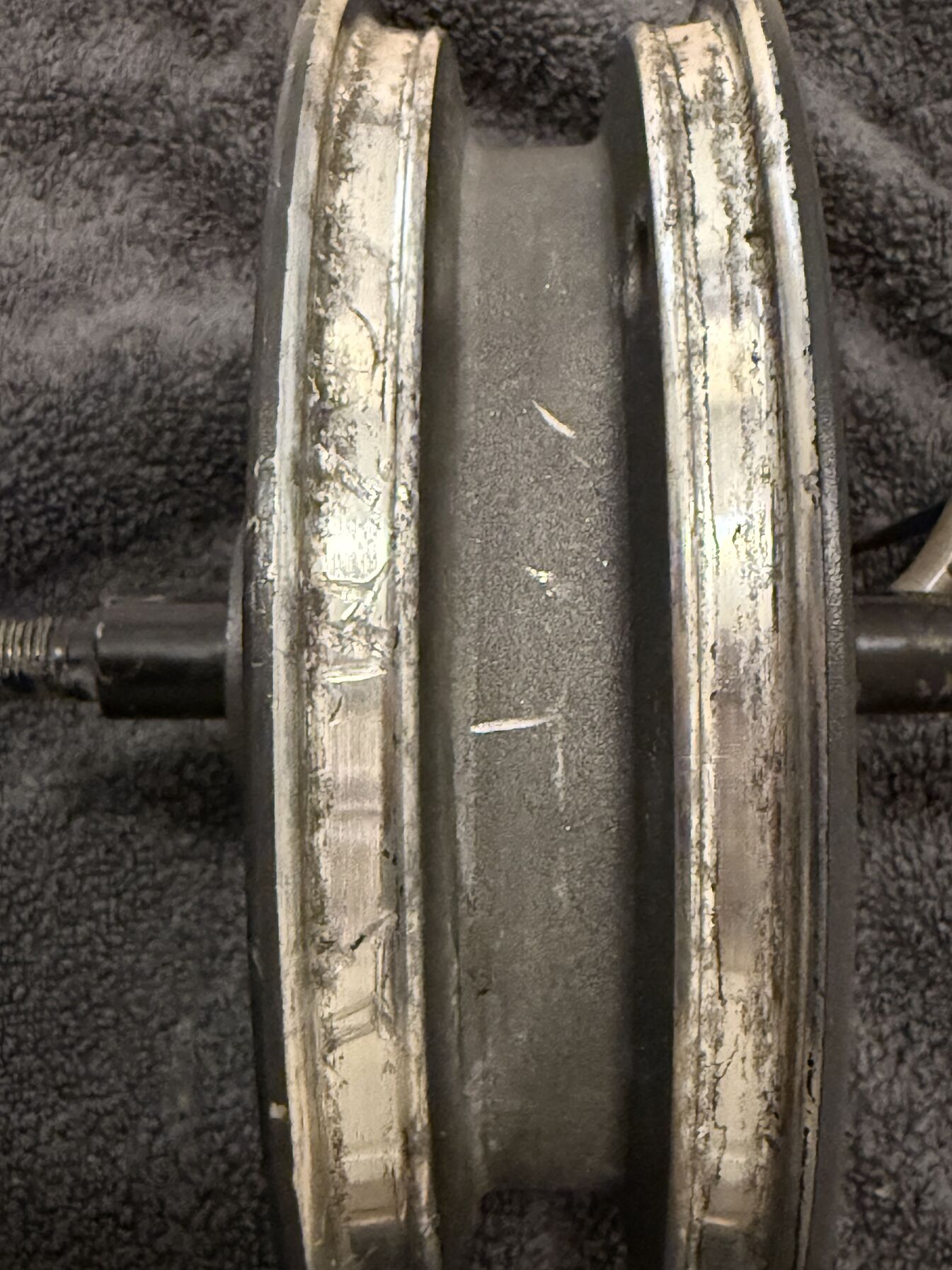

Az egy dolog, hogy elsőre fordítva tették fel a gumit, de olyan szintű barbár munkát végeztek, hogy az agyam eldobom.
A motor három nagyáramú csatlakozóiból kettőt összeragasztottak.
Ezt megfejelték azzal a "szántással", amit az öntvényen elkövettek. Lásd:
[kép]
Itt pedig valahogy sikerült kitörniük egy jó darabot az öntvényből.
[kép]Amiről nem csináltam képet, hogy a perem belső oldalát is felszántották.
És még csodálkoztam azon, hogy a gumi néhány nap alatt leeresztett.
Beszereztem gyári gumit, szelepet és a peremre és sarokba felkent vékony szilikon éppen szárad, remélem ezzel sikerül a leeresztés megoldani.

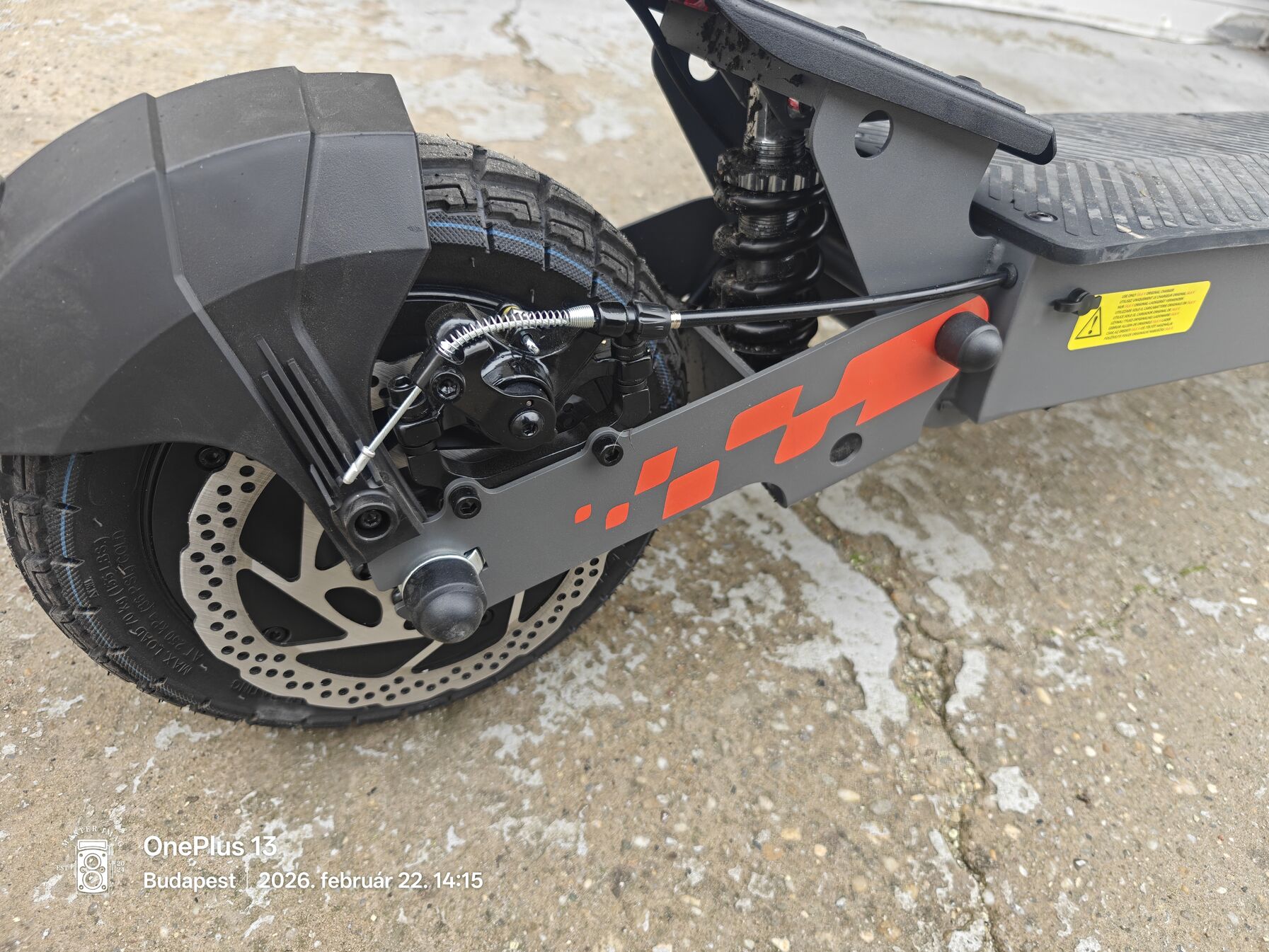

Hát, akkor eldőlt. Nekem nincs kedvem állandóan állítgatni (amit elsőre most még meg is kellene tanulnom). Szerintem nézek rá valami olcsó, de még jó fékrendszert rövidesen.
Esetleg ez az Xtech HB100-as jó lehet rá? Itt elég csak a féknyerget megvenni, ez összehozható a gyári bovdennel?
Közben rájöttem, hogy ez kisebb tárcsához való. -
DigitXT
paolinho
"...csak az egyik fele nyomja a tárcsát, ez miatt hajlik és utána kell mindig állítani"
Lehet, hogy ettől van, ahogy megjósoltad, azaz a gyári fékrendszernek köszönhető, de mintha súrlódni kezdett volna a hátsó tárcsa.
Egyelőre csak elvi alapon kérdezném, ha cserélném erre a HB100-ra, ehhez a KuKirin G2 (2025)-höz honnan lehetne a legjobb áron beszerezni, illetve ebből a típusból csak egyféle létezik? -

Fél hidraulikus valóban jó ötlet. Korábbi bringámon volt olyan.
Esetleg valami ajánlás ilyen vagy full-hidraulikus fékhez? Szintén Kukirin G2-m van. 2025-ös.paolinho: Villog a hátsó lámpa fékezéskor. Ez mindegyiknél így van.
