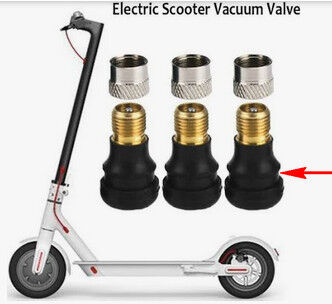

Meg is van a probléma most egy kis nézegetés és felfújás után látszódik rajta egy repedés a külsőn
DigitXT
N. Gabi
#35418
Igen, sanszos, hogy a külső gumi van halálán: eleve a nagyon darabos gördülés
arra utal, hogy meg van sérülve a karkasz. Belső gumi ilyet nem csinál.
Ha elviszed roller szervizbe, sanszos, hogy leveszik polcról a gumit, és rárakják.Azért egy fotót lőhetnél arról a kerékről meg a szelepről, hogy biztosra menjünk.

Ez nem így működik, hogy azért van benne belső, mert eresztős...
Baromi egyszerű megállapítani: nézd meg a szelepet. Ha mozog,
nem látsz gumitömítést, akkor belsős. De akkor valaki kiszedte a
gyári szelepet (tönkrement, etc.). Ha nincs belsőd, akkor a szelep
nem mozog: egy szép gumicsonk általában, ami a tövénél látszik.Belső nélküli üzemelésre alkalmas felnit lehet használni belsővel
is, természetesen, ám fordítva nem igaz: ha a felni nem légtömör
(pl. szétszedhető két részre a könnyebb szerelhetőségért), akkor
belső nélkül nem használható. Ha ereszt, nézd meg megsérült-e?
Az ember megpadkázza, megsérül a felni, utána ereszteni tud.
Ezt pl. meg lehet javítani, vagy ha úgy hagyják, raknak bele belsőt.Ui: belső gumit kicserélni nem kell szaktudás, olyan, mint a bicikli.
Kicsit nehezebb leszedni a külsőt a méretarány miatt, de érted.
Pont erre találták ki a szétszedhető felnit, hogy könnyű legyen.
Ha belső nélküli, akkor házilag a felfújással lesz a legtöbb gond...talán hátulja motor miatt nehezebb és azért érett el
Vagy mert mikor fellépsz a padkára, azt vered oda, nem az elejét. -
