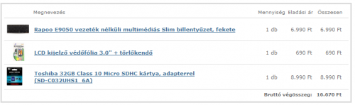

A Filmbox Live-hoz, hogy ne távirányítóval kelljen a filmeket keresnem, egy Rapoo E9050 billentyűzetet is beújítottam
Az Invitel DKTV szolgáltatással kapcsolatos videókat pedig FHD-ben tudom majd végre rögzíteni, és nem 360p-ben mint a Leon-nal
