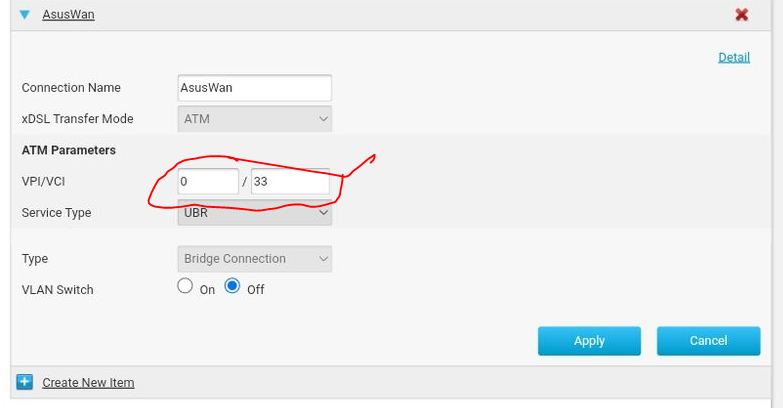

GabenPH #29899 üzenetére
Nem lehet megoldani. Az invitelnél a HGW-en egy port vagy internetet ad vagy tvt. Megpróbálhatod a bridge mode-al, hogy a routered csatlakozzon fel pppeo-val és beállítod a routerben az iptv-nek megfelelő vlan id-t, de nem garantált a működés. Az iptv vlan id-je kinyerhető a Zte HGW-ből.
