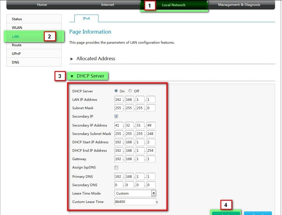

Ezt a képet egy külföldi oldalon láttam, itt kell kikapcsolni a DHCP-t, az IP tartományt meg majd meglátom, át kell-e állítanom valamire, vagy nem (valaki 254.254-re írta át, az Asusnak mindenképp 1.1-et akarok adni az 50.1 helyett, ez is furcsa volt, hogy nem lehet átírni, át lehet, csak az alkalmazásból nem, ami jár hozzá, hanem a webes felületen lehet csak). -

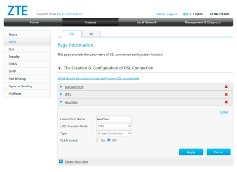

Próbáltam ATM-mel a 8/35-tel, ahogy írtad, próbáltam PTM-mel, ahogy az összefoglalóban van, sehogy nem ment. Az a VLAN switch mindig Off-on volt. Szerintem bedöglött ez a fos modem, mert a beállításaiba se enged be gépről, telefonon igen, de vagy 1 percenként eldobálja, és csak vár, nem tudok sehova lépkedni, mert nem válaszol a modem...

Hol konfigolom vissza (hogy?) az internet profilt? Amit töröltem, azt írjam vissza? Vagy nem értem.

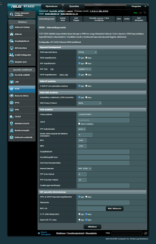

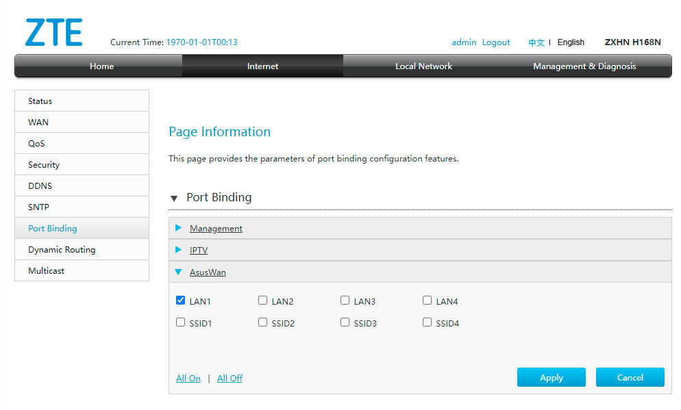

Most nincs net egyáltalán egyik eszközön sem, itt tartok: bridge hozzáadva LAN1-re, Internet sor törölve a ZTE-n, Asusba PPPoE adatok beírva, és nincs net. -

Beállítottam a PPPoE-t, fhn, jelszó, de nem jó, nincs net, pirosan világít a kapcsolat is az Asus-on, és ha csinálok diagnosztikát, nem látja a modemet... Próbáltam az eddigi LAN1-ben is, mivel az volt bekapcsolva a Port Binding-ben, de átraktam a LAN4-re is, ugyanúgy semmi...
Dhcp-t a ZTE-n vagy az Asuson? Hogy érted, hogy törölni? Amit hozzáadtam a ZTE-be "AsusWan"-t töröljem majd? -

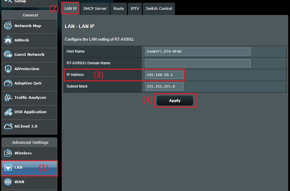

Az 50-es tartományra tudsz valamit ajánlani, mit kezdjek vele? Eddig ugye 192.168.1.xx-en volt mindenem, most meg 192.168.50.xx-re kerültek (50.1 a router), és így elég gáz mindent átírnom minden programban. -
