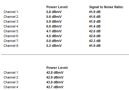

A kaposvári egyik barátom vidanetes. Éjjel lefekvés előtt írtam Neki Skype-on, hogy véletlen nem ilyen STB-a van e, most meg reggel látom a választ, hogy ja. Szóval feltettem Neki pár kérdést, például, hogy mennyire melegszik. Évek óta megvan náluk. Természetesen beszámolok a saját tapasztalataimról is folyamatosan (hiszen az olyan dolgok, mint az Invitel ARC-1011YR-nél előforduló néha áramtalanítani kell féle típushiba, napok alatt derül ki), viszont erre a jelenségre például azonnal rá tudok vizsgálni:
Reggeli:
Mindegyik US 42.x-nél
#41133696

Azért mert négy us frekivel stabilabb a kapcsolat.
