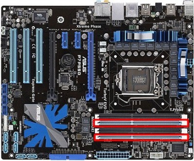

dangerzone
DroiDMester #3950 üzenetére
Nem, jó helyre tettem a ramokat. Meg a lap kiskönyvéből is így olvastam le. De miután előjött ez az újraindulásos szarság, megnéztem a ramot másik foglalatban is. Az s775 után ez nekem természetesnek tűnt.
dangerzone #3949 üzenetére
Vah.... nem azt akarod mondani hogy a 2.egymás melletti (procihoz közelebb lévő) foglalatba tetted a ramokat?
a két világos kékbe kell tenni: tehát ami a 24.pines tápcsatihoz van közel aztán egy foglalat kimarad és a következőbe megy a második ram
de ittvan bejelöltem pirossal azokba kell tenni a ramot ha csak 1.ramot használsz akkoris ebbe a világoskékbe kell ami a procihoz van közelebb..
dangerzone
dangerzone #3948 üzenetére
Illetve még olyan gond van, hogy van két világoskék és két sötétebb memóriafogalat a lapon.
Ha a sötétebbe teszek egy modult (csak egy modult használok összesen) , akkor nem bootol be a gép. Viszont ha a világosban és a sötétebben is van 1-1 modul, akkor már minden okés....
Szóval akinek asus p7p55d lapja van, az adhatna tippet.
dangerzone
De jó ,hogy semmi sem működik egyszerre...
Van egy olyan frankó jelenségem, hogyha hosszabb szünet után indítom el a gépet, akkor állandóan újraindulgat. Hagyhatom biosban gyári, vagy kitesztelt stabil tuning beállításom. Valamiért jön a kék képernyő, meg az újraindulás..Aztán ha áramtalanítom a gépet, és újra bekapcsolom,akkor jó. Fene sem érti ezt...
Este tolok egy memtestet.
Még mindig legyen memória, mint lap...Grr... -

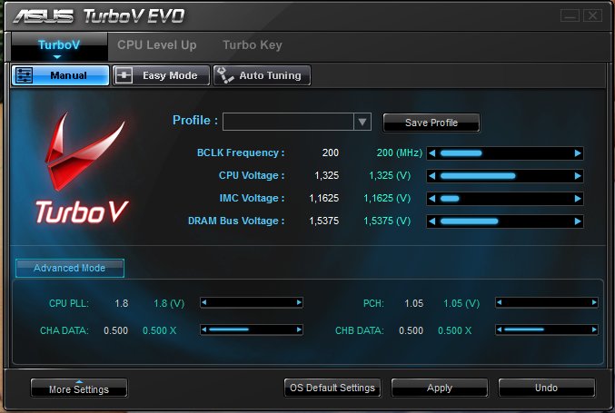

Tessék P7P55D Pro@i5-750@20x200@2000.MHz-Ram
Feszültségek látszódnak Everest ablakában de leis írom!
CPU:1,325.
PLL:1,80.
IMC:1,1625
PCH:1,05
Ram:1,5375De adok képet (TurboV) is róla
/nagyítható a kép ha rákattintasz/
A ram Ref értékeket nem kell babrálni jó Autó módba csak akkor kell babrálni ha nem lessz Blend stabil a ram
dangerzone
Aha. Köszi. Be is lőttem a feszeket. Kivéve vmi ram referencia értékeket. Azokat hagytam auto-n, mert lövésem sincs, hogy mekkorára kellene.
A kis hyper tx3 valóban nem nagyon bírja..
Amúgyis csak ideiglenes megoldás.
Ha elmennek az s775-ös cuccaim, akkor beruházok egy komolyabbra. -
slett27
dangerzone #3938 üzenetére
Auto-n még véletlenül se hagyd.
Nekem 750-hez volt egy BIOS beállítás, igaz Gigabyte P55-UD3R-ben :
CPU : 1,34375V
QPI/VTT (ASUS-nál IMC ?) : 1,31V
PCH : Normal
CPU PLL : 1,9V
DRAM : 1,65V
LLC : EnabledÍgy 20x200-on Turbo-val ment Prime stabilan, 5 perc után lelőttem a Prime-ot, nagyon melegedett már de stabilnak bizonyult.
Ami Auto-n van CPU "közeli" feszek azokat tedd normal-ra vagy állítsál be a normal-tól egy picit nagyobb feszt. Lényeg Auto-n NE, mert túlfeszelhet a lap.
VID-et alapon ha nézed, DroidMester már segített :
Everest -> Alaplap -> BIOS -> CPU Voltage
dangerzone
Őőőő...A vid..igen..
Hát biosból alapból 1,008V-ot ír ki neki.Kellene egy kis segítség a tuninggal kapcsolatban.
Konkrétan, hogy a cpu feszültségen kívül a többi értéket auto-n lehet hagyni? Vagy ha manuálisan növelem a cpu fesz értékét, akkor azok is növekednek?
Megsütni nem akarom a cuccost.Vannak itt ilyen pch, imc feszültségek, amik nem tudom mik.
Van még pll feszültség. Ezt növelni kéne ha a bclk-t is növelem? -

Na...
Megrendeltem.
Végül emellett döntöttem 29,5k-ért: asus p7p55d -
