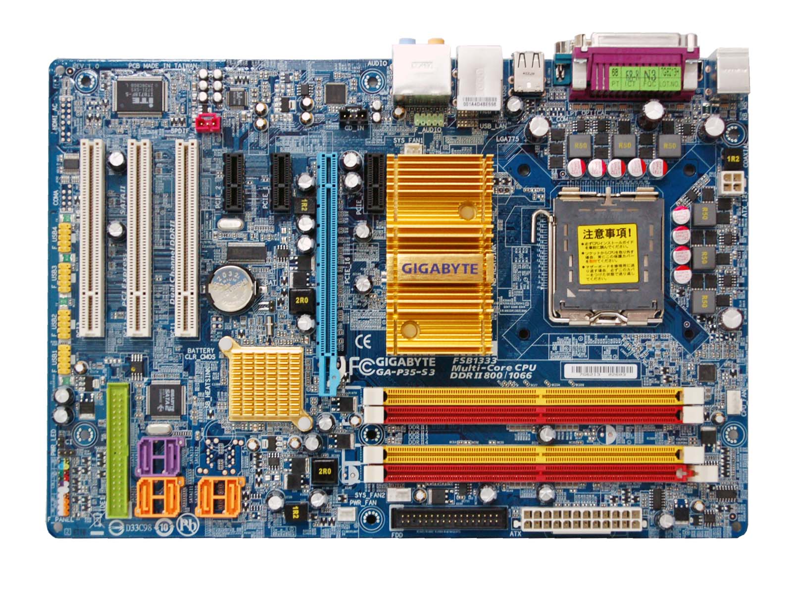

Pietrosz
Jól látom, hogy a lapomról egyszerűen lespórolták a 10. kondit? Pedig mintha a hely is ott lenne neki:
[link]Ha az amúgy elvileg minimális droppal rendelkező DQ6-on is ennyit segített a mod, akkor a gyengébb lapokkal meg egyenesen "csodát" tehet.
prmcsk
Na itt a kép, a "lapmod-ról"
A kondik méretkülönbségei a feszértékükből adódnak. A fehér rész az + szigetelő
szalag, nehogy a kondi esetleg zárlatot okozzon, mert amennyire tudtam, szorsan helyeztem el a kondikat a laphoz, hogya távtartóim méretén túl, ne lógjanak ki.
Siloplastal is rögzítettem a kondikat, ha muszáj nyom nélkül el tudjam őket távolítani. -

prmcsk
Nincs különbség a cpu-z idle és load-ja (orthos) között. Eddig, minden feszen, amit
próbáltam a cpu-z nem mutat feszmozdulást.De mondok mást.....
Ez a procim cpuz szerint, eddig (load)1,45 volton hozta a
8x 400FSB-t. Most ugyanezt 1,360 volton....Idle és load között most sincs különbség.Gorneck23 Ne vedd szó szerint a ráakasztást...vezeték nélkül közvetlen
beforrasztottam a kondikat, természetesen a polaritásra ügyelve... -
prmcsk
Fejet hajtok a puffer tuningal kapcsolatban kifejtett álláspontod előtt, ugyanis
Működik ! .
Beáldoztam egyik lapomat, az öreg E2140-et belevertem, 400FSB-n megküldtem.
A biosban direkt adtam a procinak 1,5 voltot, cpu-z 1,472 voltnak látta. Orthos tesz
9- es prior és beesett a fesz 1,442 voltra. Járattam fél órát és figyeltem a feszt, maradt
ahol volt.
Szét szedtem és a lapra és fázisonkén ráakasztottam pluszban 2300uF-okat.Új teszt, ugyanazon körülmények között, cpuz = 1,472 volt, teszt indul és a cpu-z
fesze NEM mozdul.....Szép dolog az elmélet, de én a gyakorlatban is szeretek meggyőződni dolgokról.
Igazad lett....
