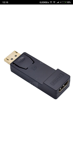

Halihó
Ismét itt.. ismét a Display Port - HDMI átalakító a téma.
Bedugom a notiba, HDMI kábelt bele, HDMI kábelt a TV-be... TV-n átváltok a portra de semmi...
Noti nem ismeri fel, eszköz kereséskor sem, TV-n ugyan így semmi. -
KFORboy
darvinya #97144 üzenetére
+1
Ez lett volna a második tippem...Lévén eléggé egyértelműen nem jut el arról a csatiról semmi a kijelző és a visszajelző LED-ek felé ami márpedig ezen a kábelen megy végbe.
Kövi egy kábel teszt lesz, bár erre kellene neked egy kis segítség, hogy ne verd fölösleges költségekbe magad, egy próba fólia kábellel valakitől
Avagy egy komplett felső burkolat kihúzva amit csak plug&play rádugsz kiderül a frankó (vagy nem...) -

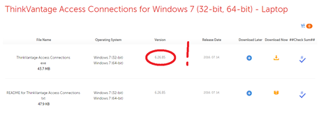

FoxiestFox #88000 üzenetére
Sehol se tudom letölteni ezt a verziót a AC-ból.
Már mindenütt a 6.26.85 van, nekem is ezt rakja fel, akármit is csinálok.Win XP 32 bit alá van egyedül 5.97 körüli ver.
De hát én Win 7 64bit-el vagyok : / -

3.) Ez volt a mai áttörés és igen ritka, elindult, csatlakozott a készülék, de internet megosztás nincs.
IGEN ellenőriztem a windows hálózati kapcsolatokat és manuálisan is megosztottam a netet a program által emullált hotspotra, a notin jelzi is, hogy van internet rajta... közben meg nem is.
T500-am van.
5 Wifi driver van fenn a lenovo oldalán jelenleg, mindet kipróbáltam, ezer meg egy félképpen...
Sehogy se akarja az igazat.
HELP ! -
