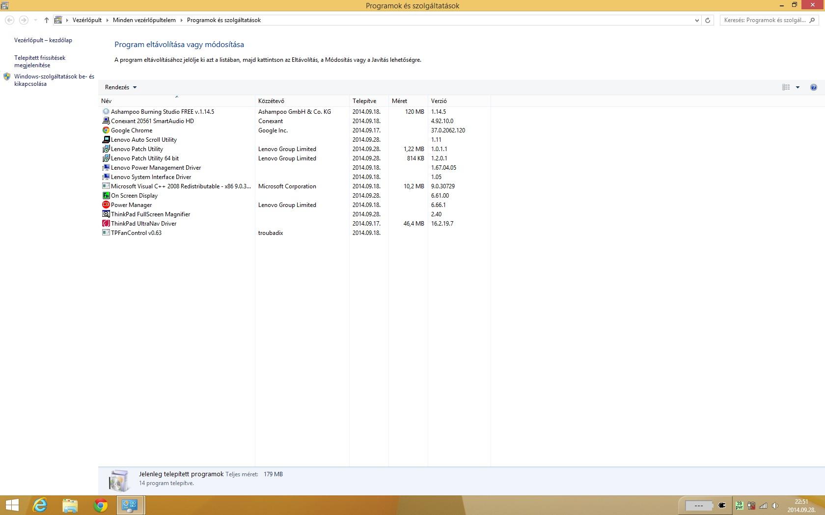

Na, megy az onscreen is.
A hotkey utility kell hozzá, de abból sem a legfrissebb, hanem a 8jvu20ww.exe (6.61) és az ebben lévő Lenovo System interface driver is. Ha van fent valamimely más driver hozzá, akkor ennek a Setup-jával el tudod távolítani, majd resi, aztán megint setup -> install az összeset, resi és már megy is szépen, ahogy kell. Vagyis majdnem, mert a háttérfény-szabályozás 2-esével ugrik, de ezután is utánanézek.
Illetve fingerprint logonra nincsen semmi tippem, hogy miért nem megy.

Na csak felraktam Win8-at W500-ra, driverezés sikerült is, kivéve a WAN-t, azt valamiért nem találja még kompatibilitási módban sem, szívesen fogadok ötleteket ezzel kapcsolatban, hogy ezt hogyan lehetne megoldani.
Illetve még volna 2 problémám:
- Nem megy az OnScreenFn, igaz, hogy mutatja a Win is, de szeretném, ha ez menne.
- Nem tudom műkődésre bírni az ujjlenyomatolvasót loginhoz, pedig a services-ben aktiváltam a Windows Biometric Service-t, de így sincs a Win beállításoknál a Log in options-ben Biometric lehetőség.

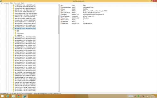

Sikerült is.
Kicsit elhamarkodottan makkantottam meg a registry-t
(az volt a kérdés, hogy ccfl-ből melyik a legnagyobb felbontás)
