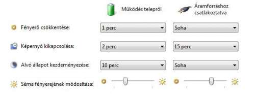

dabgergo
Hiába van beállítva h ha be van dugva a töltő akkor soha ne menjen alvó állapotba a gép, néha akár 1 perc tétlenség után is elaltatja magát. Aztán néha újraindítom és jó újra (nem megy alvóba tétlenség esetén se).
Van esetleg ötlet h mi okozhatja ezt az alvós hibát? Kezd az agyamra menni (ott hagyom a gépet pl. h dropboxba feltöltsön valamit és elalszik a gép...)
(T530, W7) -
