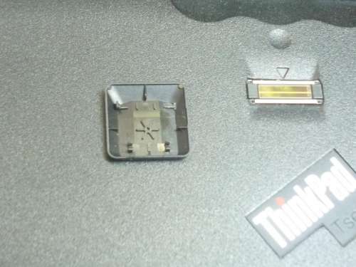

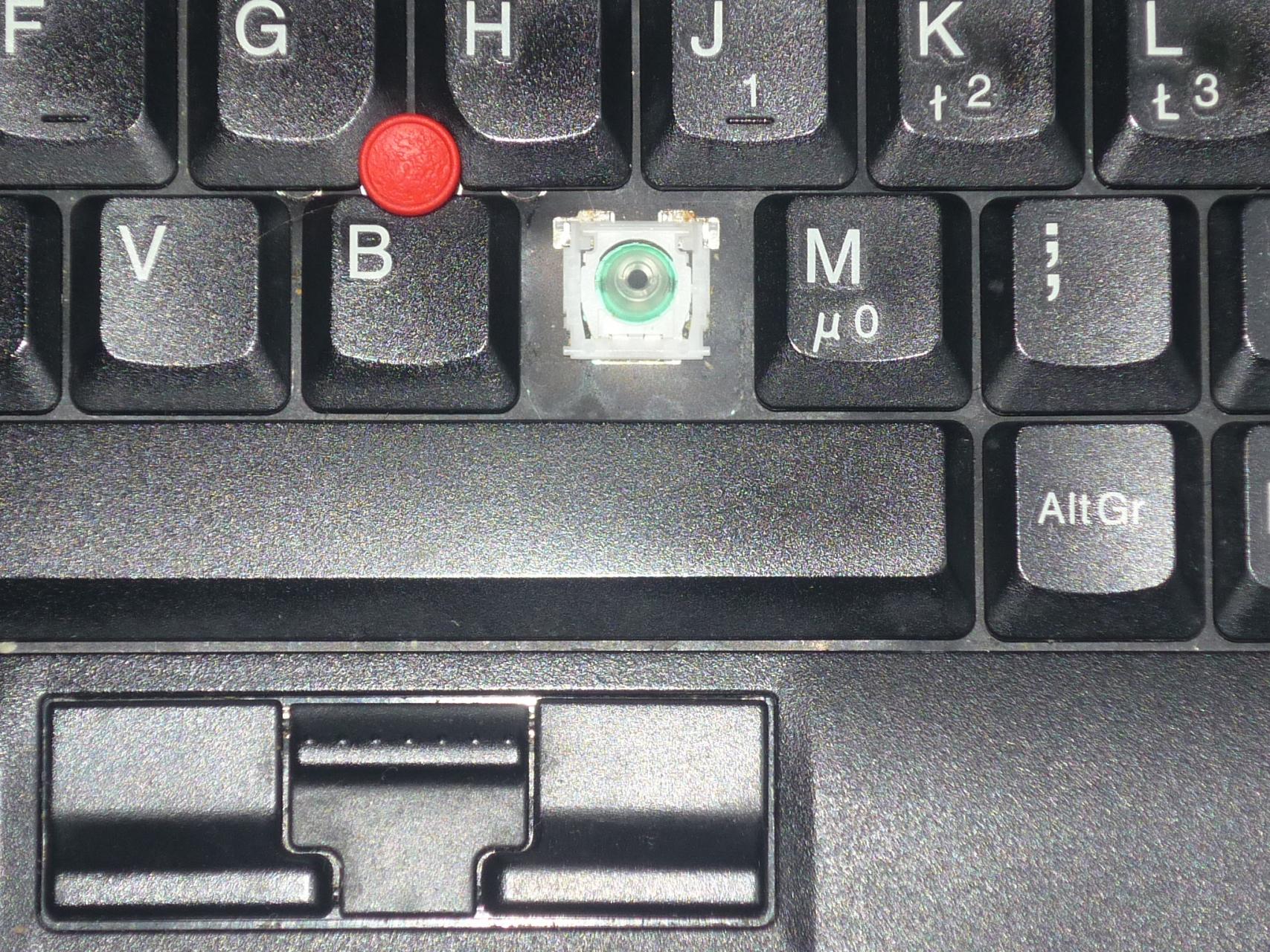

Tikakukac
Chaser #49029 üzenetére
Type B kellene. Vagyis csak a belső kis dolog mert arról tört le a kis pöcök. A poén: rénézásre egyforma amúgy, sőt, azt hiszed le is tudod cserélni, aztán mikor összerakod őket akkor: hát barátom nagyon nem
Tegnap lakótárs 20 percen keresztól röhögött, mert megállás nélkül szentségeltem.
Kis tesztelésér kaptam powerp4 fórumtárstól egy rossz tabletből, ha valakinek a kék gumikupakoshoz kell valami szóljon és adok belőle, azért van
Tikakukac
Kedves Lenovo bekaphatod, hogy végre sikerült a föld alól előszedni egy elcseszett x200 billzetet és más a mechanika alatta, mint az enyém. Dühömben rendeltem 500-ér 1 darab gombot, pusztuljanak meg.
