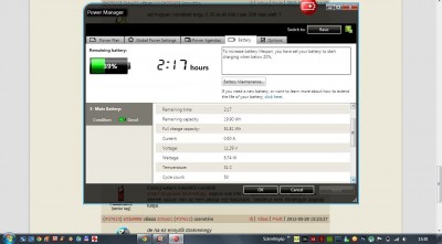

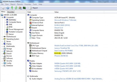

T61, C2D T7700, 2x2GB, 7200 320GB, intel x3100
31 ciklusos gyári 6 cellás Panasonic akksi.
Fogyi idle állapotban, minden kikapcsolva, min fényerő: 10.82W
Fogyi idle állapotban, minden bekapcsolva, max fényerő: 16.84WMOD:
Nincs alulfeszelve, minden gyári értéken és beállításon van. -

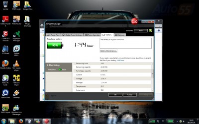

Nem bírom ki hogy be ne szálljak a fogyasztásos e-penis versenybe. Tehát a versenyző:
T61 - nvidia 140 nvs - 2x2GB RAM, 7200rpm wd3200-BPKT, T7300 (ebből a felálásból nem tűnik valami bíztatónak,nyárra betervezve ssd meg t9500...), valami utángyártott 9 cellás (sanyo létére jól bírja
) Módosítások: undervolt(sw-sen) 800@0.85-2000@0.9875. gpu @650@1.00(biosban), manuálisan ami pcie eszköz támogatta link state power managementet bekapcsolva(grub2). Screenshoot körülményei: min fényerő, hw-sen minden rádió kikapcs, programok lelő, processidletasks, pár perc várakozas.nVidiás t61 valaki?

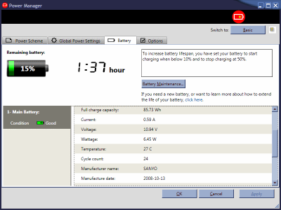

Ha már mindenki belejött: jelenleg a fórumot olvasva, bekapcsolt wifivel, 3-as fényerőn ~5.5W
screenshotot nem csináltam -

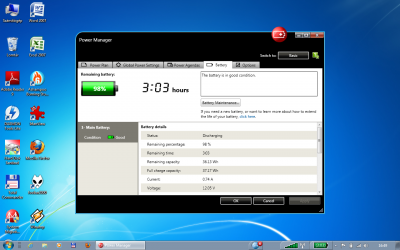

#32911
Alap, amit most is árul. Win7 32bit van rajta.
Most 10,1W 3óra 6perc, 12,04V

#32910
8,91W ha jól szoroztam.

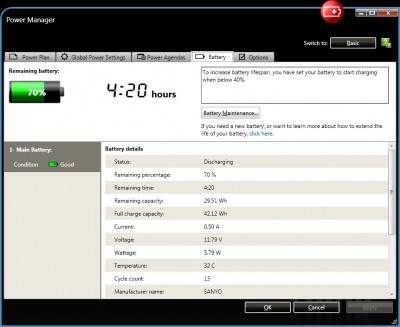

Olvastam itt az idle fogyasztásokról és kiváncsiságból én is néztem egy minimumot a T500-on. Fényerő minimumon, wifi kikapcsolva, mást nem csináltam. Egy 160-as WD vinyó van benne, cpu p8400.
Amikor a vinyó dolgozott vmin, ingadozott a fogyasztás, ennél alacsonyabbra nem nagyon ment. De ezek szerint nem nehéz egy ilyen screenshot-ot csinálni...
