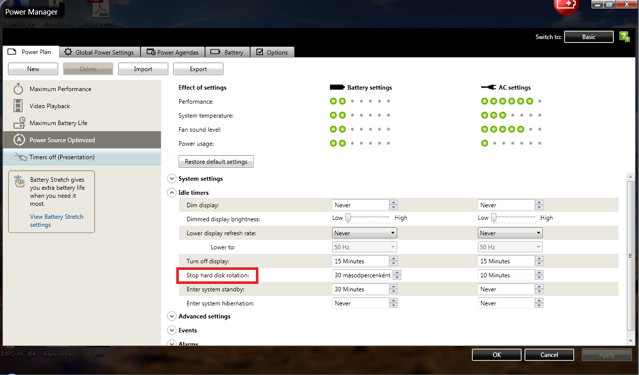

SzalaiG #43636 üzenetére
Akkor Vezérlőpult--> Rendszer és biztonság--> Lenovo - Airbag Protection
Itt látod, hogy a mozgatás miatt parkoltatja-e az APS szenzor a HDD-t. (Ha egy kicsit megmozdítod a gépet)
Ha nem akkor a power manager(advanced módban) /idle timers/stop hard disk rotation-nál nézd meg nincs-e valami rövid idő beállítva. -

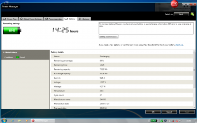

Szerintem normális a hőmérséklet. A portalanításhoz elég kivenned a billentyűzetet (~4 csavar) Az akkut rakd vissza nyugodtan, power managerben be tudod állítani, hogy pl ha 30% alá merül, akkor töltse fel pl 70%-ig.
Tim82: Én is ezt vettem észre elsőnek. És van rá system update, thinkpad driverek kellenek rá...
