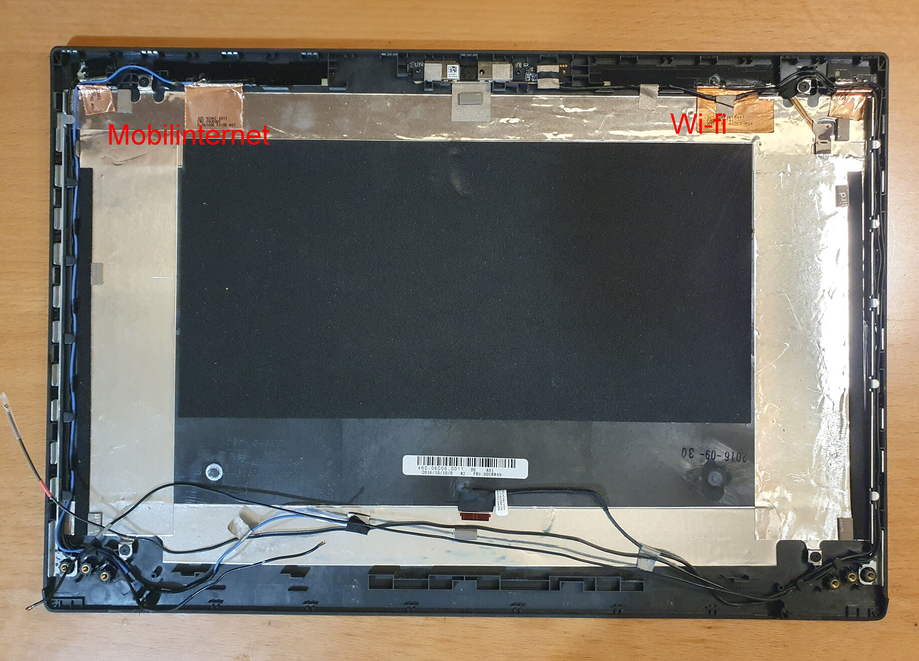

Nem, a wifi es a gsm eltero frekiken van, igy az antennak is eltero savokra vannak tervezve. Plane, mivel ilyen kozel vannak egymashoz, igy direkt ugy csinaljak, hogy egymas jeleit leheto legkevesbe vegyek.
De szerintem kar vacakolni, vagd le a vezetek veget es forraszd be a panelra kozvetlen. Arra ugyelj, hogy az arnyekolast a meleg érről a leheto legrovidebben fejtsd le.

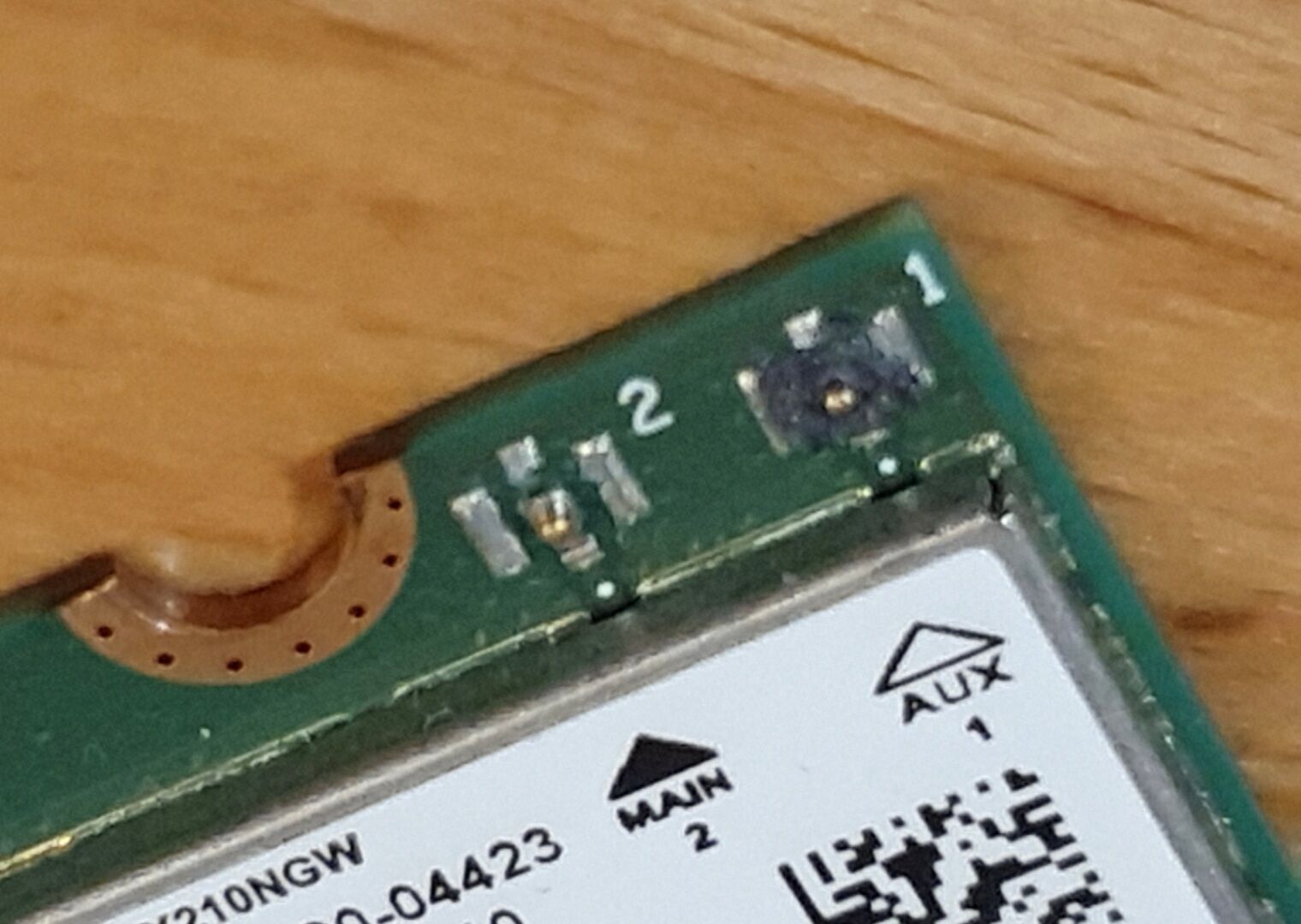

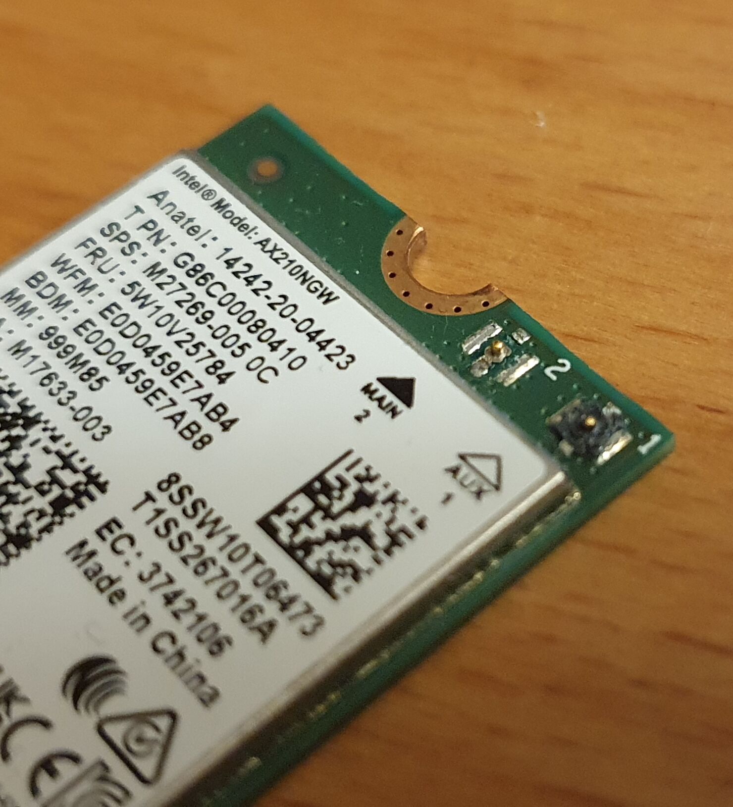

Tegnap írtam, hogy a wifi kártyáról leszakadt a csatlakozók feje és az antenna kábelekből nem tudom kiműteni a beragadt fejeket, tehát azok is kukázandók.
A kérdésem az lenne, hogy szerintetek a mobilinternet antennakábeleit (képen balra) is használhatom a wifi kártyához? Ahogy nézem, annyi a különbség, hogy a mobilinternet antenna kicsit keskenyebb. A mobilinternetes kártyát amúgy sem használom.

T560-ba rendeltem kínai barátainktól egy AX210-es wifi kártyát, ami hibátlanul működött egészen addig, amíg át nem akartam szerelni az új T460-asomba...
Az óvatos szétszerelés ellenére is leváltak a csatlakozókIlyennel még sosem találkoztam.
