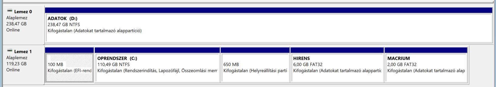

Van a gépemben egy hulladék 120 gigás SSD, amit csak ilyen tesztelésekre használok.
[kép11] Feladat: Az 1.lemezen lévő oprendszert klónozni a 3. lemez jobb oldali szabad helyére és bootolhatóvá tenni.
[kép12] Klikk: A fenti lemez klónozása, céllemez kiválasztása.
[kép13] Először a 100MB boot partíciót húzom le, utána pedig a 643MB Recovery-t, és egy klikkel jobbra eltlom.
[kép14]Végül a kettő közé lehúzom az oprendszert. Ha kicsi a hely akkor majd összébb húzza magát. Ha nagyobb a hely, akkor a kitöltésre klikkelek. A folyamat közben módosítom, hogy az alkalmazás ne induljon újra a klónozás elkészültekor.
[kép21] Feladat: Beállítani, hogy a 3. lemez EFI bootoljon és indítsa a G oprenszert.
[kép22] Klikk: Windows boot problémák javítása.
[kép23] C: kiválaszt, mellőzés.
[kép24] Boot meghajtó kiválasztása
[kép25] A BIOS a 3. lemezt fogja indítani, az EFI pertíció pedig a G oprendszert.
Ezt követően az 1. SSD kiszerelhető a gépből.
A helyreállítás funkció nem fog működni, csak az új Recovery partíció [regisztrálása] után. -

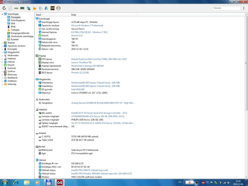

Meglett a meztelen XP drivezerése, Legacy Update pedig lefutott 328 frissítéssel, tökéletes lett a T60-as
Úton van bele egy T7600-as proci, legyen megadva a módja
Ujjlenyomat program viszont hiába van telepítve, nem indul el. Van valami biztos jó verzió, ami fut XP-n?
Ahhoz valót szedtem le, leírás alapján -

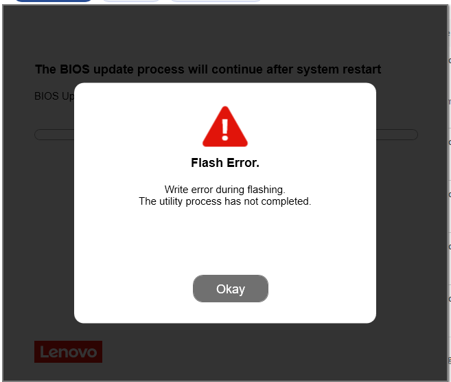

Tökmindegy, ez CLI-t hívogat. Közben találtam egy olyat, hogy az EFI partíció méretével van gondja, ezt most megnöveltem meg át is helyeztem, mert amúgy is rossz helyen volt meg tele volt szeméttel. De így sem megy a frissítés. Úgyhogy vagy nem az EFI partíció volt a gond vagy elcsesztem valamit.
Napló:
2024-12-20 00:07:57.851 <NOTICE> LenovoBiosUpdateTool starting ...
2024-12-20 00:08:06.436 <NOTICE> Driver has been installed successfully.
2024-12-20 00:08:06.436 <NOTICE> Open smiif device success
2024-12-20 00:08:06.958 <NOTICE> System BIOS Version -> N3VET55W
2024-12-20 00:08:06.958 <NOTICE> Applying BIOS Version -> N3VET57W
2024-12-20 00:08:06.959 <NOTICE> System EC Version -> N3VHT27W
2024-12-20 00:08:06.959 <NOTICE> Applying EC Version -> N3VHT28W
2024-12-20 00:08:07.023 <NOTICE> Memory training will take approximately 2 minutes, after which the system will reboot.
2024-12-20 00:08:40.862 <ERROR> Failed to update BIOS (102).
2024-12-20 00:08:40.862 <NOTICE> Retry BIOS update ... (1).
2024-12-20 00:09:13.014 <ERROR> Failed to update BIOS (102).
2024-12-20 00:09:13.014 <NOTICE> Retry BIOS update ... (2).
2024-12-20 00:09:44.897 <ERROR> Failed to update BIOS (102).
2024-12-20 00:09:44.897 <NOTICE> Retry BIOS update ... (3).
2024-12-20 00:10:16.928 <ERROR> Failed to update BIOS (102).
2024-12-20 00:10:16.929 [Flash Error] <ERROR> Write error during flashing.
2024-12-20 00:10:36.543 <NOTICE> LenovoBiosUpdateTool shutting down -
Ilyenkor mennyire aggódjak BIOS update során?

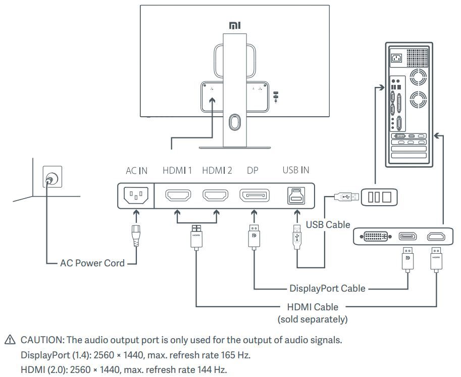

teptep
zsoltip #125310 üzenetére
Gyári adatok szerint a monitorod bemenetei:
DisplayPort (1.4): 2560 × 1440, max. refresh rate 165 Hz.
HDMI (2.0): 2560 × 1440, max. refresh rate 144 Hz.
A laptop kimenetei: #125302
És ha dokkoló nélkül, 3 db kábellel használdod?
1.) Type-C tápkábel
2.) USB-C HDMI adapteres kábellel az egyik monitor
3.) HDMI HDMI kábellel a másik monitort
Ha jól gondolom, akkor a 2560x1440@144Hz felbontás használata esetén a laptop HDMI® 2.1, up to 4K/60Hz kimenetének tudnia kell a 144Hz frekvenciát. -
zsoltip
teptep #125311 üzenetére
Erről a monitorrol van szó, párban: Mi 2K Gaming Monitor 27"
Mit kell keresni, hogy meg tudjam válaszolni, mind két kérdést?
1.) Egyik monitor sem tudja tölteni a laptopot? [#125298]
2.) Egyik monitoron sincs DisplayPort OUT a monitorok láncolásához?(U.i.: #125309 Ez a bejegyzés törölhető a Topikgazda által. Fals duplikátum.)

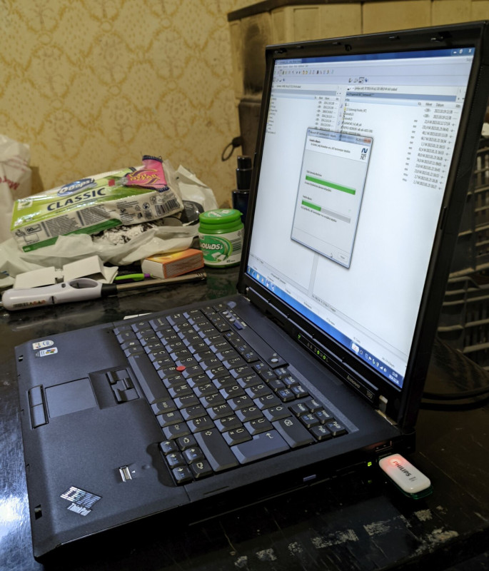

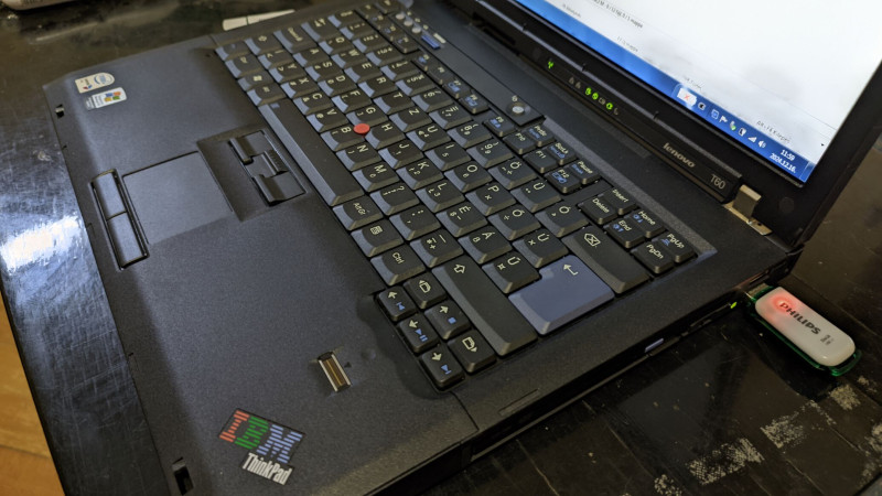

Francia91
FoxiestFox #125305 üzenetére
Akkor lecsaptam előled
Egy fotós bácsié volt, anno Ő vette újonnan, ezen nézte vissza a tájképeket, amit fotózott, és ezen szerkesztette
Fog kapni később egy T7400-as procit, ez a T2400 elég gyenge eresztés a géphez. Meg természetesen egy SSD megy a 60 Gb-os HDD helyére még. RAM maximumon van, minden mással nem kell foglalkoznom.

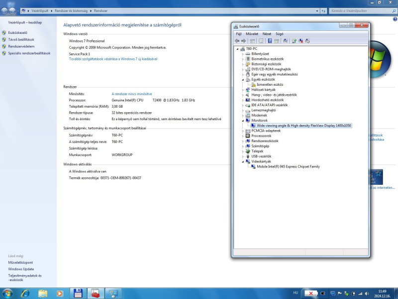

XP-vel kezdtem a telepítést, aztán a video drivernél hisztizett, egyik sem volt jó neki, amit XP-hez szedtem le, ott felmérgeltem magam, és ment rá a 7-es, azzal sosincs problémám -
Francia91
Itthon a kicsike, telepítve Win7-essel
