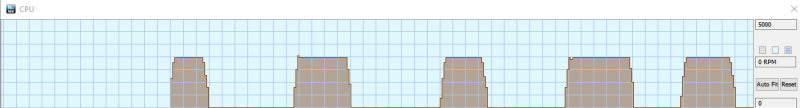

Konzisztensen 3000rpm-et írsz, neked annyin megy az AMD-s G2? Nálam csak 2900rpm a kezdő fokozat. AVC feliratos ventilátoros egyébként. És nagy baj nem lehet a hallásoddal, a következő fokozatban (3300rpm) már én sem kedvelem, ha sokat megy. Ezért is szeretem sokkal jobban, mint a G1-et, ami inkább 3500-3700rpm-en járt.
Ezek a hőcsövek komplex dolgok, számít a vastagság is, de a belső kiképzése is. Az én G2-m is két vékony csöves, de nem biztos, hogy rosszabb ennél egy vastagabb szimpla csöves.

Lehet az én fülemmel nem stimmel valami, de a 3000rpm elég idegesítő. (Elég érzékeny vagyok bármilyen fehér zajra, és az agyam nem tudja kiszűrni valamiért.)
Intel esetében valami zseniális húzásnál fogva az többnyire 1 hőcsöves (igaz vastagabb), míg minden AMD, amit eddig szétszedtem dupla hőcsöves volt. Neten G2-től láttam Inteleket két hőcsővel, de csak a 28W-s SKU-kat(12 gen-től a P-k), a kisebbeken 1 hőcső van. Szóval totál érthetetlen dolog, hogy a lényegesen jobban melegedő CPU, miért kap alapból gyengébb hűtést, és miért teljesen más a venti szabályozása.
G1-es Intelen még nincs VRM hűtés, G2-től van, G3-on meg már elég nagy. Viszont G3-tól, már AMD-n is van amúgy. Mondjuk nem hiszem, hogy nagyon kell...

Nem látom értelmét ennél fokozatosabb működésnek, ugyanis a 2900rpm is alig csinál zajt, és is alig mozgat levegőt. Ezt nem látom problémának, hogy ez alatt már lekapcsolja inkább."Intelnél igen?"
Nem állítottam ilyesmit. De az pl. feltételezhető, hogy az agresszívabb turbó miatt erőseb VRM kell az Inteleshez, és ugyanígy feltételezhetően éppen emiatt az hűtést is kapott azokon, ha jól látom a bontott képeken a hűtést. Máris kevesebb légárammal beéri, mint az AMD-s verzió, aminél sajnos a VRM hűtése nincs bekötve a hűtőbordába, se a G1-en sem a G2-n.Aláírom, talán ezen is lehetne még kicsit finomítani, ugyanakkor azt nagyon erős állításnak gondolom, hogy "nem jól működik, és nagyon nem úgy ahogy kéne".
Az én meglátásom szerint működik, és alapvetően egy kellemes, nem túl meleg és viszonylag csendes működésű gép, kis és nagy terhelésen is.#122777 FoxiestFox : A gomb nem lehetne esetleg kopásálló anyagból?

Lehet FW-ben javítottak valamit már, hogy leglaább néha lekapcsoljon, de az Intelek értelmes fokozatosságát valamiért nem látom, van 0 meg 3000 lehet választani.
"nem csak a CPU-t kell hűteni a gépben"
Intelnél igen?Elég egyértelmű, hogy nem jól működik, és nagyon nem úgy ahogy kéne. És annyi panasz után se csináltak túl sokat vele. 6xxx és utána jobb, de messze nem Intel like.

Nálam ez nem így van a G2-n.Pedig felpimpelt gép, 32GB ram, 5850U CPU, AX210 WIFI, és egy Samsung 970 PRO 1TB SSD-vel. Jelenleg fut rajta egy Chrome egy vödörnyi tabbal, némi fórum és hasonlók, és nem megy a venti. 0RPM. És ha néha el is indítja, 2900rpm, amit csak akkor hallok, ha nagyon fülelek. De ha teljesítmény állásba húzom a csúszkát sem változik ez jelentősen, ugyanúgy többnyire 0RPM könnyű netes használatnál.
5-20% CPU használat közben. A végén besűrűsödött, hogy kipróbáltam teljesítményre húzott csúszkával és néhány erőforrászabálóbb oldallal.
CPU közben min-max 52-68 fok között mért az EC, 57 fok átlaggal.
#122760 vicze : "40-45C a proci, ... a venti meg 3000-en megy... Minek???"
Felületes távszakértés szintjén azért felvetném annak lehetőségét, hogy nem csak a CPU-t kell hűteni a gépben. Alaplap, SSD, memóriák, tápáramkörök, bármi jelezheti, hogy melege van. Én ilyen szempontból örülök is neki, hogy nem csak akkor indul be a légkeverő, amikor már 90 fok van a gép belsejében.Bár mint írtam, a G1-nél én is kicsit túlzásnak találtam, ráadásul ott úgy emlékszem a minimális fordulat is magasabb (hangosabb) volt, azt nem szerettem én sem.

Személyen legnagyobb bajom, hogy Balanced (15W) mondjuk 40-45C a proci, ~10% használat(böngészőfülek) és a venti meg 3000-en megy... Minek???
vicze
Amíg nincs mind a kettő egymás mellett és nem teszteled akkor valóban nem érthető.
Nálam is ugyanez a G2 van napiban használva és iszonyat idegesítő egy Intelhez képest, hogy a venti minding megy. Az Intelek, még Performance-ra állítva is lekapcsolják a venti-t ha nincs terhelés. Power saver-en meg be se kapcsol, legalábbis 30perc Cine nem hatotta meg annyira, hogy bekapcsoljon.
Szóval mind a 4xxx mind a 5xxx ilyen, és igen ha lehúzom a low powerbe ok, de minden másban idegesítő. Intel max-on hangosabb, mert kiüti a 100C-t, de sokkal jobban fokozza a terhelés hatására a ventit és kikapcsolja nem nem kell, cserébe vagy 20C-vel melegebbre hagyja a CPU-t.Pl. az említett X1C-k olyan durván ki vannak tuningolva erre, hogy őrület. Alapból halkabb a venti, de olyan gyönyörűen fokozatos a görbe, hogy öröm használni. Szépen megy fel és le is nem süvít. Már csak ezért nagyon szeretem őket.

"így csöndesebb, mint az inteles megfelelői."
Erre azt kell mondjam, hogy nem 6xxx-ig az AMD-sek mind sokkal szarabb fan curve-ot kaptak, nem fogom megérteni soha, hogy miért... Szinte minding hangosabb mint az Intel. Viszont, mivel nem pörög fel a vetni az Intelekben kisebb energia szinteken, így jön a túl melegedés és a throttling mint a fene, és akár fele teljesítmény AMD-hez képest, huzamosabb ideig használva.6 és 7xxxx-nél már javult nagyon sokat. (Mondjuk a chip melegedése még kevesebb lett... 45W-ig kell engedjék a CPU-t, hogy melegedjen kicsit.
) De Power saver-ben a ventit még minding nem kapcsolja le, az Intel meg be se.

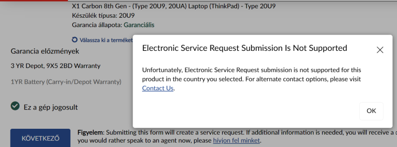

Ha már garancia. Miért nem tudok nyitni??
