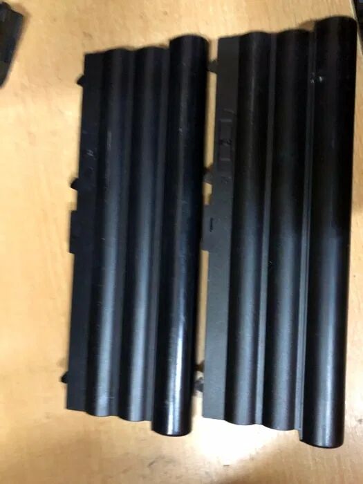

Jó minőségű 9 cellás, "nagy" kilógós akkut lehet még találni hozzá valahol?
Illetve ha jól olvastam, T420 akku kompatibilis a T410-l is. Ez igaz?
mazsonpopo #108984 üzenetére
Régi a gép.
A raktáron maradt gyári darabok kondija az állás miatt rohamosan fog csökkenni, az utángyártottak minősége pedig alapból fos.Ráadásl nem állíthatod be, hogy mikor melyik akkut töltse, és mindig az Ultrabay akkura töltöget rá a gép, így még hamarabb gatya.
Jobban jársz egy kilógós rendes akkuval. -
mazsonpopo
Megpróbálom a lehetetlen: T410-hez keresek UltraBay akkut. Keresgéltem, de nem jártam sikerrel.
Van esetleg valakinek tuti tippje vagy otthon a szekrény mélyén egy elfeledett ilyenje?

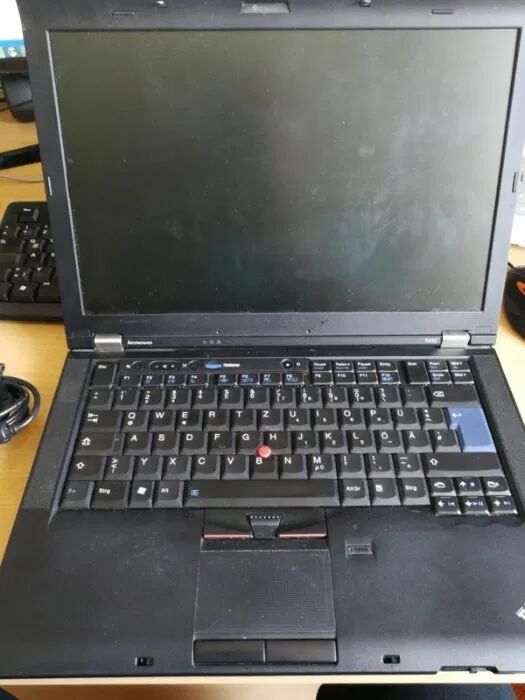

Nem tud valaki beszerzési forrást T410-hez való billentyűzetre (hiányos, angol, akármilyen roncs is lehet, csak a power gomb + a Thinkvantage működjön)?

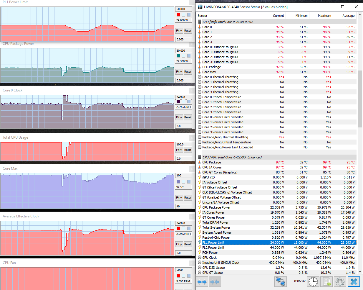

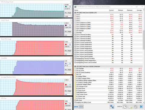

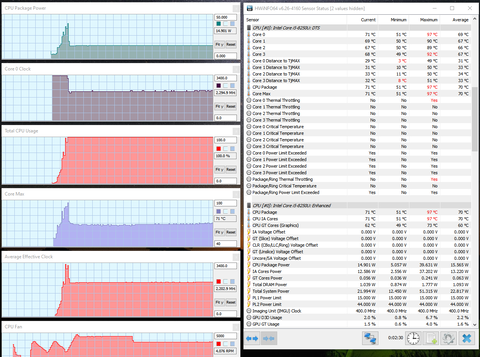

&(#108914) vicze1: "Az intelligens hűtés az alap, ... és nem is megy megfelelően ha nincs bekapcsolva", "de mind Linux-os úgyhogy nem tudom sajnos megerősíteni a viselkedést"
Kipróbáltam, mi történik Linux alatt, az alany egy frissen letöltött 20.04-es Ubuntu, "Live" módban indítva. Abszolút minden vacak telepítése nélkül is gyönyörűen, hibátlanul üzemel a rendszer, ugyan a TDP-t és limiteket nem tudtam közvetlenül monitorozni, de azt igen, hogy Fourier transzformációkkal minden szálon megterhelve a viselkedés ugyanaz, mint win10 és Cinebench terhelés alatt normális 15/44W limitekkel, azaz néhány másodpercig 3Ghz feletti órajelen és 80 fok fölé megy, majd az órajel olyan 2,3Ghz magasságában, a hőfok 70, a ventilátor 4000rpm-en stabilizálódik, altatás előtt és után is.
Szóval nálam ez lett a dolog konklúziója, hogy valamelyik windowsos "intelligens" feature számomra többet árt, mint használ.(#108923) QuarK: Köszi a hasznos információt, hogy a Throttlestop is alkalmas ilyesmire. Én azért preferáltam eddig az XTU-t, mert a TS nekem elsőre kicsit átláthatatlannak tűnt, de jó tudni, hogy érdemes lehet megbarátkoznom vele.
Sajnos nálam az undervoltot nem szereti, és amíg garanciás, addig inkább hagyom a gyári pasztát, annyira nem tűnik rossznak amúgy. -

Méregettem néhányat az általam már korábban említett T480s "TDP-bug"-ról. A gép i5-8250U processzorral szerelt.
A méréshez HWiNFO-t [link] használtam, másodpercenként monitorozva, a terhelést a Cinebench R20 [link] CPU benchmark futása szolgáltatta, az energiatakarékossági mód a gyári kiegyensúlyozott profil volt.
A mérés reprodukálásához először kell egy "friss" rendszerindítás, pl. egy újraindítás után megmérhető a "gyári", 15W-os, specifikációknak megfelelő működés. Utána a gépet altatva, majd felébresztve mérhető a "TDP-bug"-os, 44W-os TDP-s működés. Mindkét esetben egy HWiNFO reset után 2 perc, 30 másodpercig futott együtt a benchmark és a HWiNFO. A diagramokon láthatóak a releváns hőfokok, fogyasztások, jobb oldalon pedig a mért értékek.Jól látható, hogy míg a gyári 15W-os limittel (PL1 Power Limit) esetén bár 40W-al indítja a tesztet (rövid időre 44W is engedélyezett, PL2 Power Limit), így egy pillanatra a 97 fokot is eléri, de néhány másodperc után a fogyasztást 15W-on stabilizálja, és a CPU hőfokok is 70 fok magasságában maradnak végig a teszt futása alatt, valamint a ventilátor a még bőven elfogadható zajjal járó 4000rpm-en pörög.
Ezzel szemben a tesztet pl. alvás után indítva, már a HWiNFO megfelelő sorában is látszik, hogy a "PL1 Power Limit" a korábbi 15W-ról 44W-ra ugrott, így indítva a tesztet a CPU hőmérséklete átlagosan 95 fok, a ventilátor a maximális, 5000rpm-en üvölt, miközben a folyamatos throttling fokozatosan próbálja a fogyasztást olyan szintre csökkenteni, hogy a rendszer valahogy túlélje a mutatványt.
Ugyan így "bugosan" némileg magasabb sebesség érhető el (látható a képeken, kb. 2200Mhz helyett 2600Mhz környékén járt a teszt végén, ez arányban volt az elért pontokkal, 1085, szemben 1322-vel) ugyanakkor nekem ez nem tűnik a gépre nézve egészségesnek, a felhasználó számára kellemes működésnek.A rendszer az Enterprise Vantage szoftverrel naprakészen tartott, BIOS a legfrissebb 1.42-es. Ami számomra nagyon furcsa, hogy nem lett javítva a dolog, pedig pl. gyorsindítás mellett vagy hibernálva használva szinte állandóan ez a 44W-os bugos módban működik, és pl. a Notebookcheck review alapján már az elején is volt, amikor 44W-on üzemelt a gép 15 helyett.
Jelenleg úgy tudom ezt a problémát kordában tartani, hogy az Intel XTU alkalmazással minden altatás után csinálok egy mentett profil váltást, majd alkalmazom a 15W-os profilt, amit készítettem, így ismét specifikáción belül tudom működtetni a CPU-t, ugyanakkor ez nem a legkényelmesebb módja a gép használatának, ráadásul csak windows alatt működik.
Leírtam a jelenséget, hátha másokat is érint, esetleg nem értették, néha miért forró, és üvölt a gép, máskor meg miért nem.
Illetve azért is, hátha esetleg valakit ez (rajtam kívül is) zavar, és esetleg több rutinja van a gyártó terméktámogatásával, így talán elindulhatna a procedúra a hiba javítása felé.
