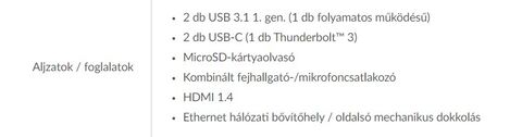

azbest
milan26 #109695 üzenetére
most szedtem a lenovo oldaláról, az inteles , dedikált gpu nélküli T14s -ről
Na ez is olyan, hogyy ha a hdmi portjába dugsz 4k tévét / monitort, akkor csak 4k 30Hz lesz. És displayport alternate módot használó type-c -> hdmi2.0 aktív átalakító kell hozzá, hogy meglegyen a 4k 60Hz. Vagy type-c -> displayport, ha van olyan bemenet is, de tévén nem szokott lenni displayport. Pedig rá lehetne tenni az aktív átalakítót az alaplapra is, ha már az intel surmó és nem támogatja még mindig a hdmi 2.0-át.
Ja és arra is külön figyelni kell, hogy ne hdmi alternate módot használó type-c - hdmi kábel legyen, mert az "passzív" és csak hdmi 1.4 lenne
Nagyon el vannak cseszve ezek az egyformán kinéző, de sokféleképp működő csatlakozók.
#szerk, igen, sajnos megvan a tévék és monitorok közt ez a különbség általában.
De másik oldalról meg szánalmas, hogy az intel egy 7 éve létező technikát még mindig nem támogat, úgy hogy sok laptopon elsődleges videokimenetként azt használják mégis... -
milan26
azbest #109694 üzenetére
Köszönöm!
Ez alapvető probléma lehet, hisz a notebookok rendszerint intelesek, főleg az üzleti szériában. Némelyikben van dedikált kártya, de azok meg régi gépeknél nem javasoltak, mert a kártya által kiadott hő sokat árthatott nekik. Szóval ha notebookot kötsz tévére, általánosságban marad a 30hz?
