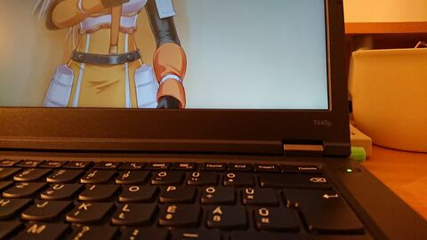

							üzenetéreT440p-be bele megy az MQ proci, ami pont szükséges most nekem a suli végett. Építési minőségben szerintem a T440p nem sokkal lehet rosszabb mint a T60, márpedig mindkettőt ripityára szedtem. Komponensek épettartama meg... na igen a komponensek élettartama hátő... még eddig 3/2db 40-es széria 100/100-as nálam. X240 USB töltőésnél 0%-ra merítette az egyik akkut, és nem váltott át a másikra 5%-on ahogy illett volna, ehelyett lefagyott a chipset/EC/valami ami a töltést, akkut vezérli. Belső akku ki, be, és utána volt hajlandó elindulni ismét. Ezt leszámítva. Illteve, volt még egy T440, aminek a touchpadja driver gubanc miatt xarakodott. vissza a feladónak volt. Hozzá kell tenni: Sample size=4! A nagy körkép természetesen azt mutatja, hogy keep away from haswell

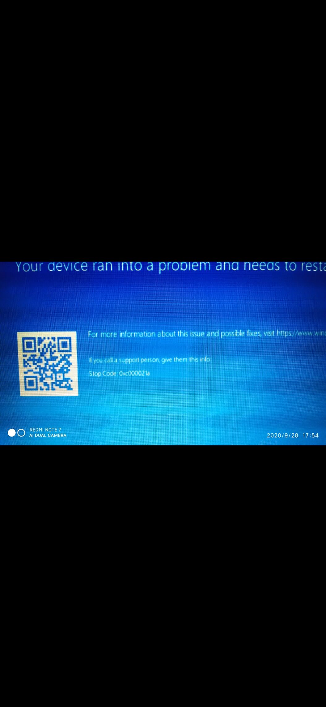

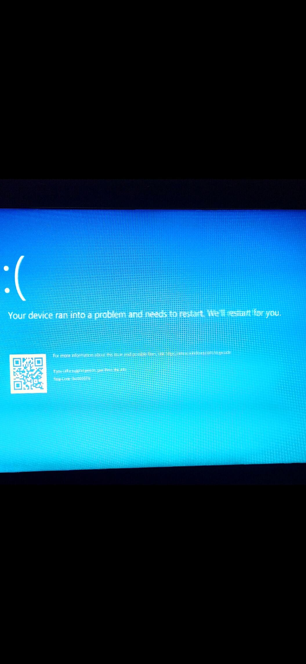

							üzenetéreTiltható a VGA BIOS szinten. Leírtad, amíg nincs driver telepítve, addig jó(nak) tűnik. Pedig nem az. A tipikus VGA halál ilyen, driver nélkül, esetleg kisebb felbontásban jól működik, hiszen semmi baja, képet ad. Amint feltolod a felbontást és rendesen kéne mennie az órajelein dirr, csúszik a kép, hullik, négyszeres vagy nyolcszoros duplikálásban lesz az asztal stb. Sajnos úgy néz ki, ott meghalt a buli.

			  Bizsu1st aktív tag Sziasztok! T410-em van Nvidia vga-val és állandóan összeomlik az nvidia driver és elcsúszik/elcsúszkál az ablakok jobb alsó széle! Újraraktam, természetesen win7-el és ugyanaz! A windows update-ról szedett driverrel is és az nvidiáról leszedett driverrel is ezt csinálja! Próbából tettem rá win10-et(kínszenvedve, mert a telepítésnél állandóan 0x000021a hibával elhasalt), win7-ről frissítve, akkor semmi gond nem volt és addig sincs baj, amíg nincs telepítve a driver! Valakinek van ötlete?
