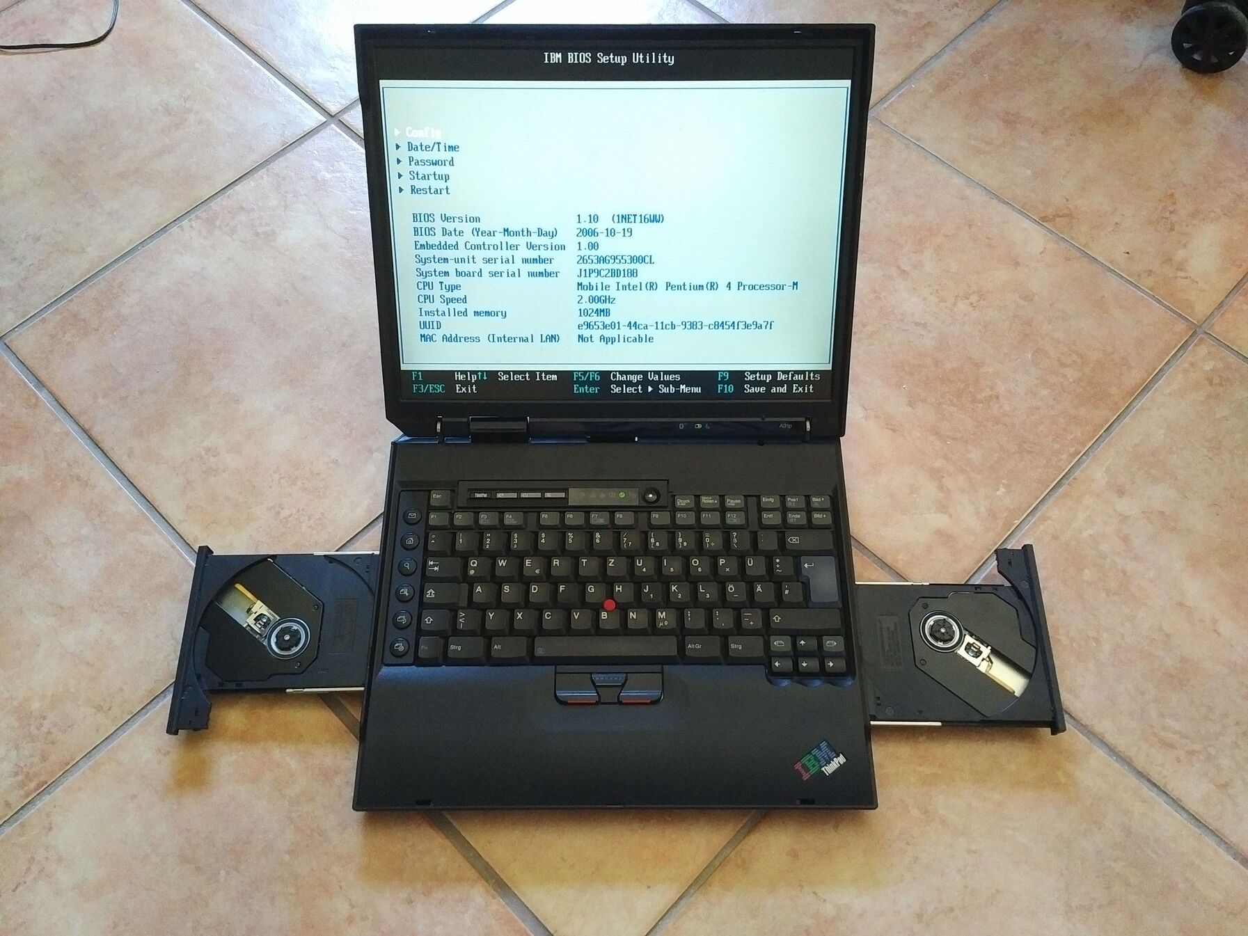

Ganz-[HUN] #108859 üzenetére
A bele nagyon hasonlít a többi A sorozatúra amúgy. Csak ez még jobban bővíthető.
Konkréten a LAN, a BT, a wifi (külön-külön!), a két utrabay, a HDD, és a CPU cserélhető, illetve ott az Ultraport csatalakozó is.Szerintem egy ilyen meglehetősen hasznos lehetett, ha sokszorosítani kellett egy lemezt.
Khm, sokszorosítani. If you know what I mean. -

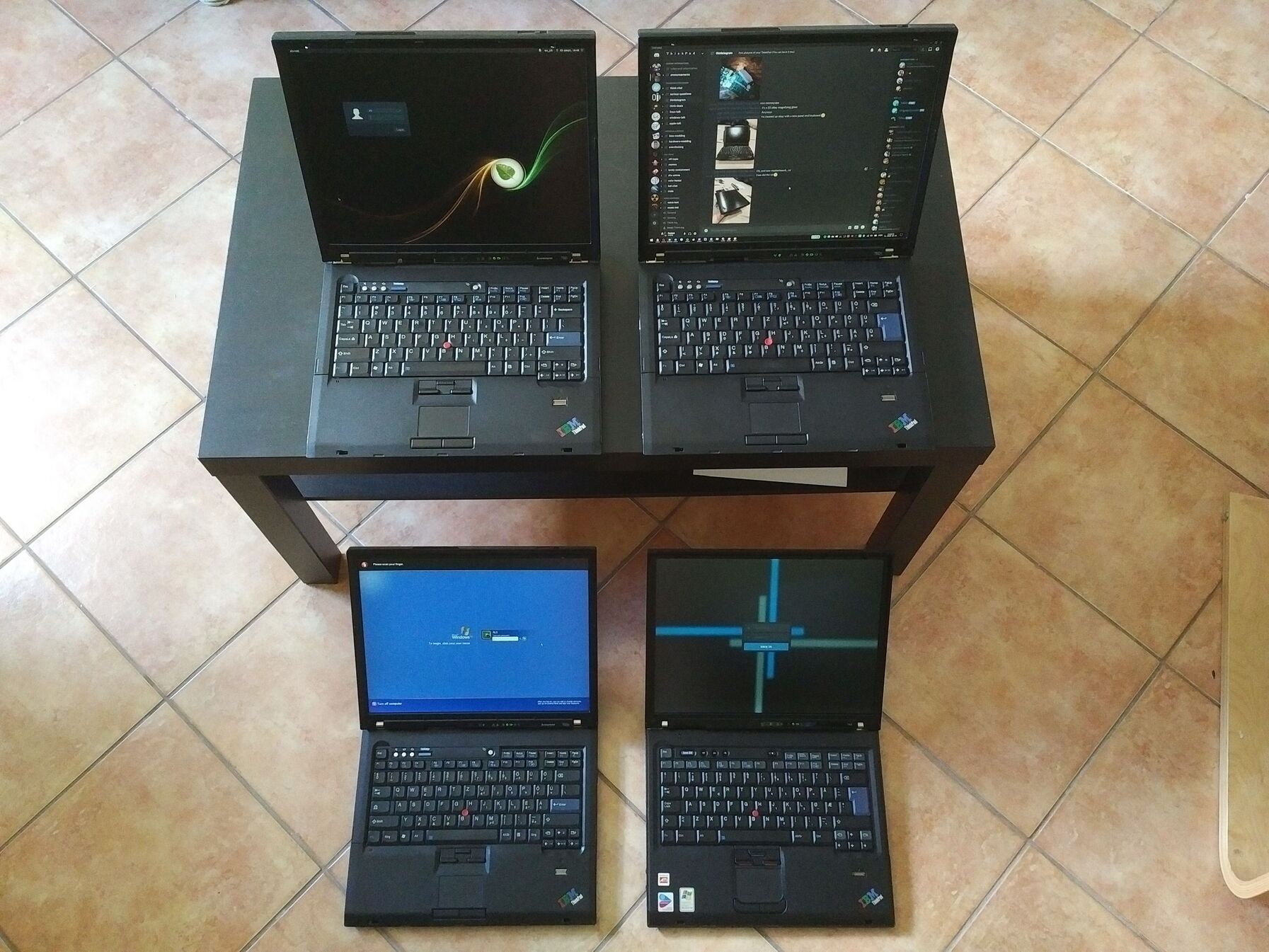

Mióta a T61 tuningnál kipróbáltam a Conductonautot, és láttam az eredményt, minden itthoni használós notit (csajom T430s-ét is) azzal láttam el, észbontó különbségek vannak még frissen kent MX4-hez képest is.
Ha anno ilyet tesznek a T61-ekbe, szerintem a legtöbb máig él, és nem forrja bele magát a napba a hibás NV chipek ellenére sem.
A hirtelen, hullámszerű terheléseket is úgy fogja meg, ahogy semmi azelőtt, a modern notiknál ez pl kiemelten fontos a turbózás miatt, hisz a chip felszíne hirtelen terhelésre ugrik olyan hőmérsékletre, hogy azt hagyományos paszta nem tudja átpasszolni a heatsinknek, és gyorsan throttlingba lehet futni. -
