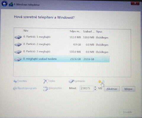

Baggio04
Barátom vett [hp] notebookot. Alapjáraton van rajta 3 partició, s ha ezeket nem törlöm, akkor nem engedi telepíteni a wint (rufussal gpt sémás telepítőt hoztam létre, próbáltam utána mbr-el, de azt egyszerűen nem is látja a rendszer, nem bootol róla).
Kérdésem az lenne, hogy garanciához bármilyen köze van ezeknek a particóknak (nem szeretném ha elvesztenék miattam)?
Töröljem le vagy más megoldással kell telepíteni? -
