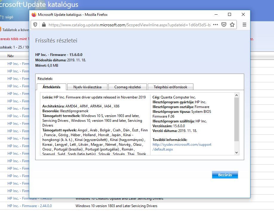

A frissítést már a Windows csinálja, de van program is hozzá, HP Support Assistant. Már nincs jelentősége, mert a win átvette ezt a funkciót driverek és alkalmazások tekintetében is.
