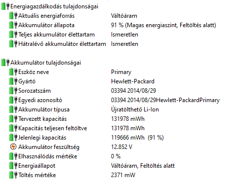

Sziasztok, ezzel a 131 Wh-ás akksival mit lehet kezdeni? 840 G1 eredeti 50 Wh-ás akksival. Linux ugyanezt látja, BIOS frissítve.
