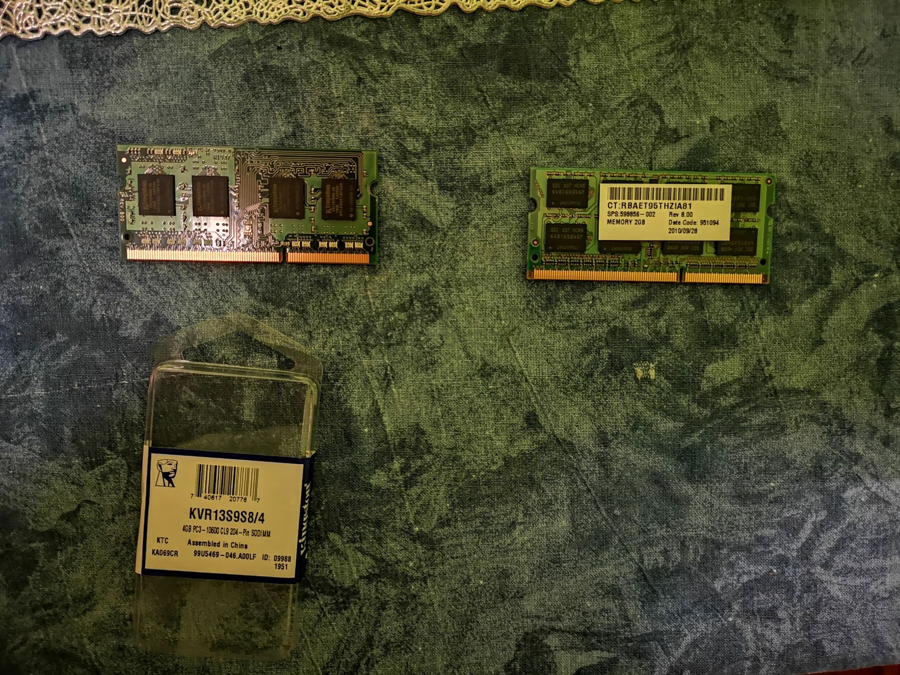

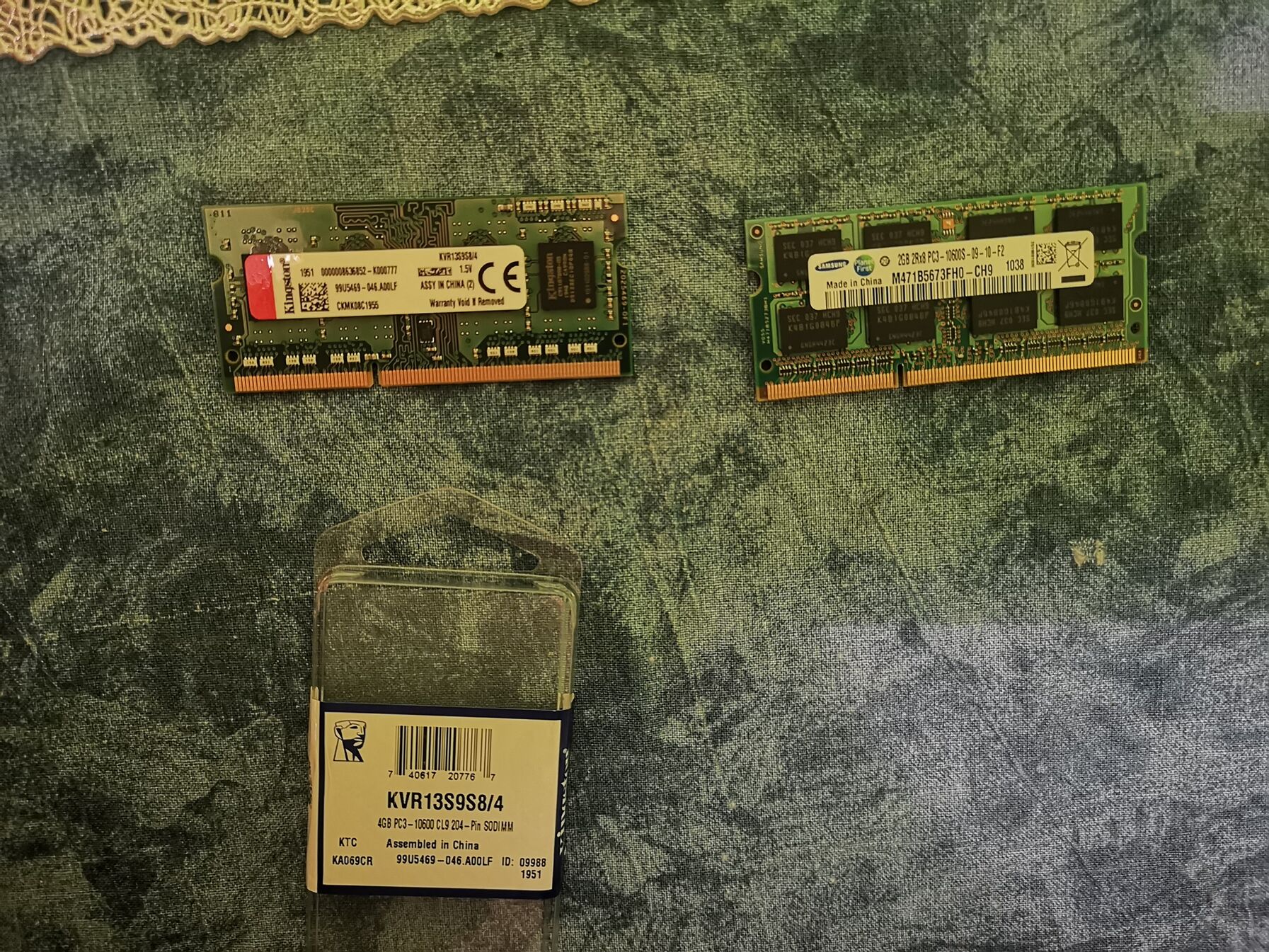

Járókeret #50414 üzenetére
Idézlek:
"A gyári a 2. Slotban nem megy. Az 1. Slotba minden okés"
amég nincs megoldva ez addig felesleges köröket futunk. De innen lehet váltsunk át privátra, szívesen segítek ott is. az írd meg hogy az új ram egyikbe sem megy? Az még lehet csak inkompatibilitás, de nem a 4db chip miatt. Várom az üzid. -
