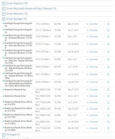

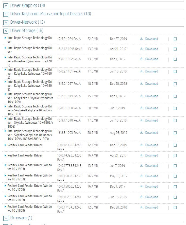

kovacsit
SeniorTilla #53204 üzenetére
Nem nyert... De legalább a Te support oldaladon 2 féle driver van, míg az enyémnél 16... :-) Így most már 18 félét próbáltam (mondjuk az enyémnél vannak kártyaolvasók is, ) + az Intel általános driverével... :-(
kovacsit
SeniorTilla #53202 üzenetére
kovacsit
SeniorTilla #53200 üzenetére
Hidd el én is több tucat gépet húztam már újra , ismert a Optane memóriás, illettve 10-11 gen procis gépeknél ez a hiány (mondjuk nem értem, hogy a W10 legfrissebb telepítőjéből is miért hiányzik...) , de ehhez a géphez nem találtam még megfelelő drivert..
Esetleg Te pontosan melyik driverrel szoktad csinálni?
