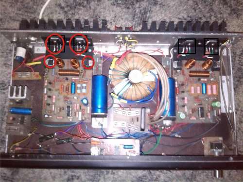

sonny007 #35081 üzenetére
Ω, 20k állásban mérhető a két említett ellenállás.
Két műszerzsinór: Ω és COM.
Az ellenállások értéke nem látszik. Noha illik ilyenkor külsőre is egyforma alkatrészeket beépíteni, de ez inkább csak esztétikai kérdés. Értékre attól még lehet egyforma.
Inkább az a kérdés, hogy miért égett meg, ehhez kellenek vizsgálatok, agyalás.

sonny007 #35069 üzenetére
Ilyenkor én csak azon szoktam csodálkozni, hogy a fórumozók egy fél szót sem ejtenek az alkatrész vagy az áramkör műszeres méréséről. Csak úgy cserélni, vaktában. Egy multiméter nélkül meg minek is belekezdeni...
Nem mondom, hogy célszerű megtűrni egy égett ellenállást, de sok esetben attól még annak semmi baja.
Ha mindkét oldalon azonos ellenállásokat mérsz, akkor az a része egyforma. Lehet két irányban is mérni (vagyis felcserélni a műszerzsinórt), mivel beforrasztott alkatrésznél a kapcsolódó félvezetők is befolyásolhatják a mérést (kis ellenállásoknál kevésbé), de attól még igaz, hogy két egyforma panel azonos pontjain, azonos értéket kellene kimutatni. Legfeljebb bizonyos tűréstől eltekintve.

sonny007 #35071 üzenetére
Nézd meg ugyanazzal a bemeneti jellel (legyen az bármelyik , bal vagy jobboldali jel) és ugyanazt a hangszórót kapcsolva hol az egyik, hol a másik csatornára, hogy akkor is hallasz-e különbséget. Utána még elbeszélgethetünk a dologról.
A bejelölt ellenállások meg voltak szemmelláthatóan kínozva, de a próba nem árt. -
darvinya
Én itt venném, mert itt a legolcsóbb (talán).
[1K 3W 5%] igaz nem 2W-os, de nem árt.
Ha ragaszkodsz a 2W-hoz akkor van ott 1.1k 2W-os.[1.1K 2W 5%]
[560R 3W 5%](#35073) Lompos48
Ahogy elnéztem az egyik öregebb alkatrészből van mint a másik.
Szerintem a új már egyszer megadta magát.
Ez lehet táp hiba, vagy egyéb be/kimenetre kapcsolt valami. -
sonny007
Sziasztok! Olyan kérdésem lenne, hogy van egy erősítőm amit úgy kaptam. QUAD-405-ös elméletileg.. De az egyik fele hangosabb mint a másik, mi lehet az oka?!
Kaptam olyan információkat, hogy ezeket kellene kicserélnem benne:
-4 db 1k 2W
-4 db 560R 3W
Itt látható melyik ellenállásokat kellene kicserélni.És esetleg még az elektrolit kondenzátor.
Valaki megtudná nekem mondani, hol tudok ilyeneket rendelni neten?
És, hogy melyiket melyikre kell kicserélni?Előre is köszönöm segítségeteket!
