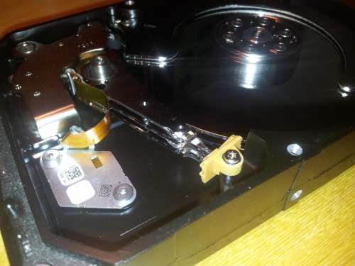

HagaNRG
Laptopom működés közben összezártam, majd menet közben véletlenül odakoppant az asztalhoz. Öreg hiba, tudom.
Innentől kezdve a boot képernyő sem jön be, a HDD folyamatos klikkelő hangot ad.
Milyen esélyeim vannak így látatlanban?
Az életem összes emléke a HDD_n van.Burkolat leszedése és az olvasóhely alaphelyzetbe állítása kézzel, gumikesztyűben is fokozottan veszélyes az adatokra nézve?

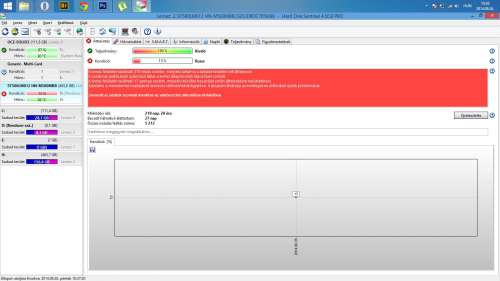

Adott egy WDC WD800UE-22HCT0 (WESTERN DIGITAL SCORPIO 80GB 5400RPM 2MB CACHE ULTRA ATA/100 (IDE)) noti HDD amire a következőt írja a HD Sentinel:
Kondíció . . . . . . . . . . . . . . . . . . . . : -------------------- 0 % (Meghibásodás várható)
Teljesítmény . . . . . . . . . . . . . . . . . . : #################### 100 % (Kiváló)
Meghibásodás várható - Attribútum: 5 Reallocated Sectors Count, Tartalék területre áthelyezett szektorok száma. Lemezfelület vagy fejek hibájára utalhat.
A lemez felületén található 658 hibás szektor, mely(ek) tartalma a tartalék területre lett áthelyezve.
Azonnali merevlemez csere szükséges.
Javasolt az adatok azonnali mentése az adatvesztés elkerülése érdekében.A SMART értékek közül ez az egy a kritikus, a többi mind OK:
5 Reallocated Sectors Co.. 140 117 117 000000000292 Meghibásodás várható Ön-ellenőrző, Esemény Számláló, Statisztikai, Kritikus
A kérdésem: Kuka a merevlemez vagy még használhatom tovább? Azért is merek ilyet kérdezni, mert temérdek felülettesztet végeztem rajta (Hiren's Boot CD-vel) és egyik program sem jelzett hibát vagy bad sectorokat pedig nem egyszer lett lefuttatva a teljes teszt. A HD Sentinel 0%os kondícióját is kicsit túlzónak érzem, persze lehet én tévedek. A rajta található operációs rendszer is tökéletesen üzemel a programokkal egyetemben.
Arra nincs esetleg mód, hogy nullázzam az áthelyezett szektorok számát?

liksoft #38706 üzenetére
Nem értik, hogy nem szabad megbontani, vagy sérülést okozni....
A 90-es években demonstráltam a kollégáknak egy már nem fontos MFM Seagate 40 megás vinyóny a szennyeződést. Megbontva pörgött, a hulladék alkatrészekből összeállított 286-os arról bootolt DOS-t.
Megkértem az egyik kollégámat - szintén dohányos - hogy a tüdejéből fújjon egy slukkot a burkolat nélküli vinyóra.Meg lett az eredmény nagyon jól hallhatóan. Csíííííííkkóóóóóóóóóóórrgáááááásssss....
Ááááááááhhhhhh.... Disznók elé gyöngyöt. (Felesleges magyarázni. Demonstrálni kell YT videón.) -
Nem értem előbb mi történt, elszállt a vinyó a gépből utána kikcapsoltam megnézni mi van vele, kábeleket igazgattam, akkor meg nem adott képet.. 5 perc után kapcs be akkor meg már nem reméltem semmit és kb magátol 1 perc után adott képet... mi a fax lehet ez?
